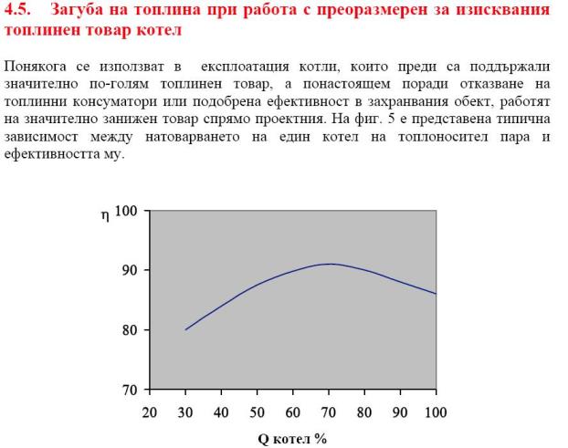

За графика съм писал само във връзка с изменение на КПД-то в зависимост от натоварването. Такива графики съм виждал няколко, но рядко производителите дават тези данни за своите котли... (защо ли???). Рових да ти намеря такава графика и попаднах на тази по-долу. Тя е за парен котел, но и на водогрейните е подобна.

Denuchi, при теб всичко е по-мощно от необходимото. И камината и конвекторите. Работата на по-ниска температура на камерата намалява КПД-то, но до каква стойност точно не мога да ти кажа. По-ниското КПД, води до това, че гориш повече дърва (10-15%). Ако камерата е натоварена на номинален товар този разход ще падне. Явно дървата ти са сухи, щом нямаш проблем с конденза.

denuchi Всичко си написал, без потребната мощност за отопление на къщата.
Нали знаеш, че конвекторите ти едва ли са само 8 kW. Може да са толкова при топлоносител 45°, но мощността им почти се удвоява при вход на водата 80°С и висока скорост на вентилатора им. Конвекторите имат автоматика, която намаля мощността им при достигане на желаната температура на помещението. Това става или с 3-пътен вентил или с промяна скоростта на вентилатора.
Щом ризата ти е 10 kWh, най-добро КПД тя има при топлинна мощност около 8 kWh и температура на топлоносителя, колкото се може по-висока – примерно 70°. Това може да се постигне само с автоматика, която да регулира дебита на топлоносителя във водната риза. Ти имаш и подово и конвектори с достатъчна мощност, тези консуматори не се нуждаят от висока температура – т.е. трябва втора автоматика, която да понижава температурата на топлоносителя. Тези 2 автоматики на теб ще ти струват към 1000 лв., а ефекта от тях ще е, че ще падне разхода на гориво само с 10-15%. Лично аз не бих си ги слагал, защото кога ще си избият парите...
