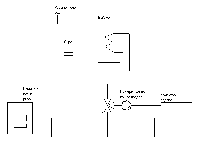

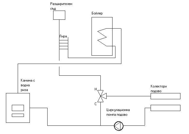

Ето две схеми на система с една помпа, подово и камина с водна риза .
Принципно са едни и същи.
Подовото ще работи идеално, с постоянна температура и добър дебит.
Тази икономия ще доведе до следното:
1. В камината винаги ще влиза отдолу много студена вода - под 40 градуса!
2. Дебита през камината ще намалява при увеличаване на температурата. В един момент може да се получи завиране в горната част, докато долната е студена :!:
Камина с водна риза и подово

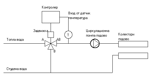

Първо:
Схемите коите съм дал са за регулиране на температурата към подово с термостатичен трипътен вентил. Трипътния вентил може да работи в два режима:
1. Режим на смесване - на входа обозначен с "H" и "Hot" се подава топла вода, на входа обозначен с "C" и "Cold" се подава студена вода. Вътре има вграден термоклапан, който регулира съотношението между двата входа с цел постоянна зададена температура на изхода.
2. Режим на разпределяне - водата влиза през общия вход, а излиза през "Н" и "С". Този режим се използва за поддържане на температурата на котлите с твърдо гориво, на двигателите на леките автомобили и т.н.
Второ:
Ти използваш трипътен вентил с външно регулиране. Това може да става ръчно - с врътка се настройват двата потока.
За да стават автоматично се слага електрическа задвижка.
Най-лесно тя се управлява от контактен термостат (10-20 лева). В този случай регулирането ще е лошо - зависи от хистерезиса на термостата.
По-добрия вариант е с PID контролер. За него е необходим и датчик за температура.
Какъвто и трипътен вентил да се използва, допълнителни ръчни кранчета и байпаси не са необходими. Просто си свързал вентила грешно.
Това, че не ми отговаряш не го приемам лично. Явно немски не разбираш, аз също, затова няма да те питам повече за твоите схеми.
Просто исках да помогна :!:

Регулиране на температура на водно подово с трипътен вентил с електрическа задвижка.

На 16 март пуснах тази схема:
Според теб правилна ли е?
По какво се различава от другата :?:
