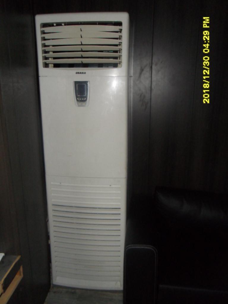

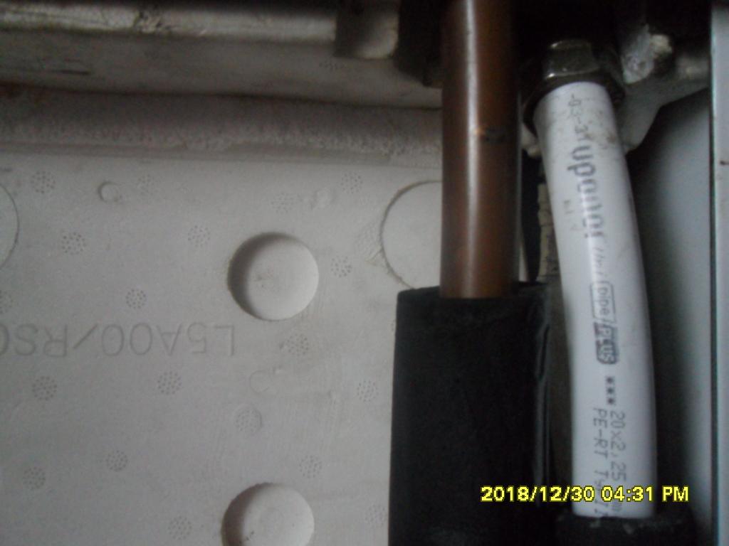

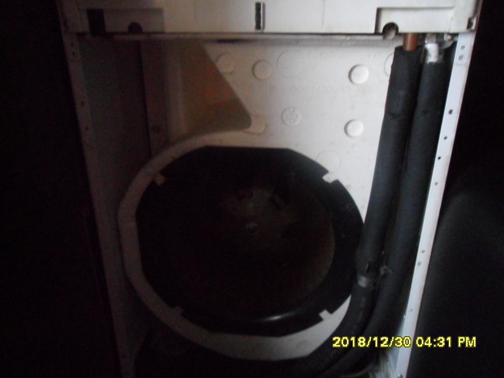

Лятото преправих една колонна осака 60000 BTU
Преправянето е елементарно и изравних диаметрите на двете тръби ( бяха 12 и 20мм ) направих колектор с минималнно хидродинамично съпротивление и сега медните тръби и двете са ф20
Запоих изводи ф20 към 3/4 и свързан с тръба Uponor ф20.
Та тази колона топли и духа като змей и то на 1 ва степен на вентилатора.
Даже има още един +
Колоната е висока почти 2м и създава коминен ефект. Топлоносителя от ТП е 35 градуса и в помещението е 25 градуса без да се включва вентилатор. Само коминен ефект!
