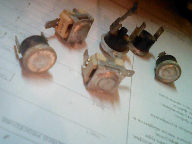

andro440 - майстор
Trohito написа:
andro440 написа:
Горелката ,която е с един шнек -пелетите падат в нея по гравитация -в другия случай -втория шнек ги вкарва ,под нивото на огъня .
Да това имам предвид. Само незнам дали има недостатъци по отношение на сигурноста. :?
Вземи една шепа пелети и се опитай да ги запалиш в една метална тръба. Ако успееш /Без вентилатор/ и изгорят .до другия край на тръбата ,тогава имай съмнения относно сигурноста

Притисненията са ми за тръбата, в която се зауства маркуча към горелката. Да не се загрее много най-вече. Иначе мисля че няма как пламъка да тръгне по нея.
П.С. Говорим за гравитачния варичнт.
andro440 - майстор
Trohito написа:
andro440 написа:
Trohito написа:
слагаш и едно такова нещо
Picture 077.jpg (30.25 KиБ) Видяна 2568 пъти
и на 60 или 80 градуса -да изкл захранването и да гаси горелката ,ако толкова много те безпокои факта ,че тръба ,която е обдухвана постоянно ,ще прегрее
Trohito - помощник
andro440 написа:
Trohito написа:
andro440 написа:
Даа така мисля и аз колега. Благодаря!!! :) Остана само да я конструирам така, че наистина да се обдухва тръбата достатъчно :-D
