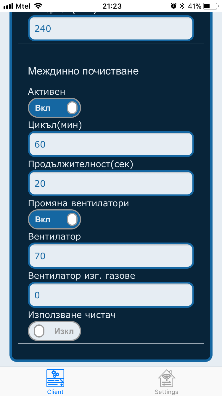

filmatoplo написа:При мен е така .През колко минути, по 10 -15 секунди?
Цикъл 10 сек
15 сек
Вент. 60 %

m.eit написа:filmatoplo написа:При мен е така .През колко минути, по 10 -15 секунди?
Цикъл 10 сек
15 сек
Вент. 60 %
emilvelkov73
- Мнения: 150
Аз съм с Фероли,мисля и ти така.

Благодаря много, искам и да попитам какви са ви настройките на 1,2 и 3 степен тъй като при мен харчи доста добре някъде по 4 чувала на 24 часа. Отоплявам някъде около 200кв.м с бойлер 200л. като предимно работи на 1, 2 степен. Мощността ми е около 35 киловата 14 радиатора и две лири на 65 градуса на водата без ст.т.
filmatoplo
- Мнения: 17842
Този цикъл 10 сек отговоря при мен на 1 минута ,беше по голям но не сработваше и като го намалих тръгна .

Колеги, не мога да променя процентите на вентилатора на трета мощност. Стоят си на 100%.
Някой сблъсклвал ли се е с подобно нещо? Контролера е 1,8/1,4
