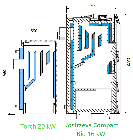

Да попитам как да преценя КПД на котела?
Анди попита - "как да преценя КПД на котела, дай ми някаква сламка де?"

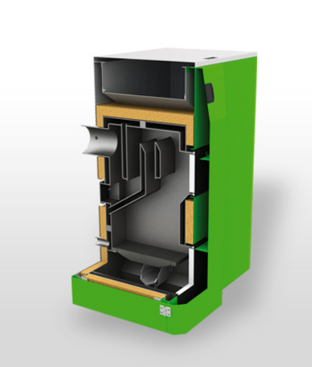

За целта, взимаме котел със същата вътрешна конструкция, еднаква дебелина на ламарината на топлообменника - 4 милиметра, същия зелен цвят, 16 kW мощност и го сравняваме с Торч 20 kW.
Котелът е Kostrzewa Compakt Bio с ламбда контрол
Съпоставяме двата котела визуално и по размери
На височина Торч е видимо по-малък. Широчината на Торч също е по-малка от Kostrzewa с 25%. Торч е широк 40 см. Kostrzewa 51 см.
Дълбочината на горивната камера на Торч е с 4 см. по-малка.
Изолацията на Торч е 3 см., на Kostrzewa е двойно повече - 6 см. Топлообменната повърхност на Торч, ако е вярна, е 2,2 м2, , на Kostrzewa също е 2,2 м2.
В същата тази топлообменна повърхност Kostrzewa са монтирали горелка с 20% по-малка мощност от Tорч - 16 kW.
При тази мощност и тези размери, КПД на Kostrzewa е 90,4%.
Въпросът е колко е КПД на Торч? Може ли да повече от КПД на Kostrzewa - 92,4%, примерно :?

Тези меркетингови мощности и КПД та са само за да се ловят шараните. Ако някой бъдещ клиент реши да купува котел е нужно да знае поне елементарни неща от топлотехниката. Ако пък не му се чете тополотехника, поне да сравнява котлите по м2 топлообменна площ и тегло. теглото на стоманата вложени в един котел са логична гаранция за дълголетието му. Наличието на антикондензационен термостатичен вентил не е панацея. Всяка година корозията от вътре и агресията на продуктите на горене външно скъсяват живода на всеки един стоманен котел.
Само мога да споделя, че Kostrzewa заради хоризонтална водна риза в най-високата си част е в пъти по-добър от бош, дор, грейко, торч. Разбира се и Kostrzewa отстъпва пред чисто самоделни котли с калпаковиден топлообменник.

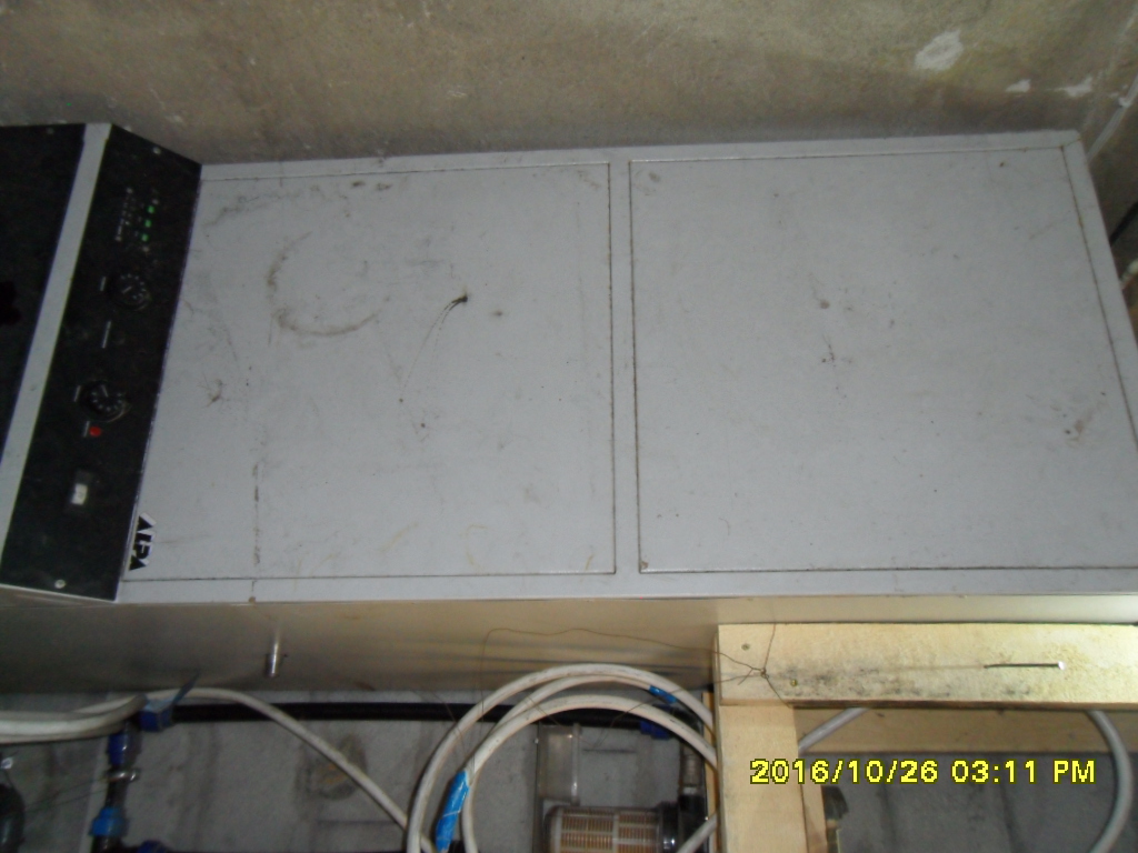

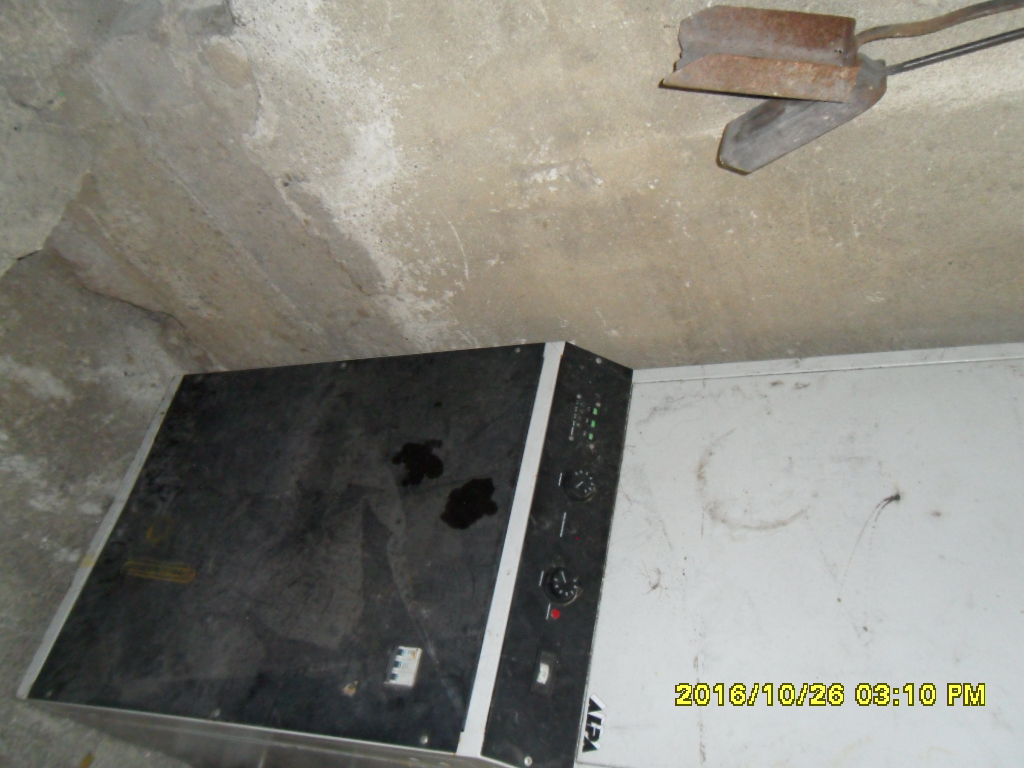

Тези дни добавям към системата ми от 1500 литра вода още един неръждаем буфер апла титан 650 литра.
Руснаците са минали по пътя, който вървим ние и почти всички слагат буфер и са разработили доста контролери на системата старт-стоп. Демек котела или горелката работят на оптимален режим за да заредят буфера и после спират. До новият цикъл. :? :? :? Ако нямаше смисъл щяха ли да го правят?
Алпа титан 650 литра е 2400мм висок и дори не мога да го снимам целият. Затова две снимки:-)
