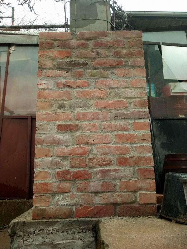

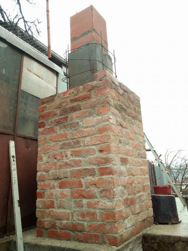

Благодаря на всички, които се включиха! Да ви кажа до къде съм стигнал, да не си помисли някой, че съм се разсърдил :-D Ами, зидам си тухлите, вече съм на метър и половина, но ми свърши материала. Всъщност, аз за това се захванах с тоя зид, просто имах едни излишни тухли - стари и много яки и като видях колко готино става с този Рустик стил, чак ми се доиска да зидам целия комин така. Относно изолацията... до където е с тухли, ще бъде с 2 см. вата на височина около 2 метра. От там на горе с 5 см вата и без тухли. Мисля си, тази единична тухла е 12 см + 15 см бетон + 2 см каменна вата - няма ли да е достатъчно това, като изолация за първите 2 метра поне? Притеснява ме, че става твърде тежко обаче, тъй като зида е стъпил 4-5 см върху плочата на котелното, останалата част от целия комин е върху основа от около 80 см бетон. Утре ще кача малко снимки.
zaksofon - специалист
Ето и малко снимки, да се похваля! :-D Тухлите са стари и криви и все едно редя камъни, но точно това им е хубавото според мен. А и са плътни, тежки и здрави, като камъни. И пак да се повторя, боклуците отзад на съседа...

Много красива зидария
Andri01 - майстор
Тези тухли няма да ги измазваш,нали? Така е много готино! Браво! :)
шоп написа:
Дано основата е здрава!
Ало имаш съмнение за нейната здравина не наливай бетон, а пенобетон или сгурбетон, перлитбетон....
Много точен коментар колега, имаш набито око! И аз се подзирам на основата, защото миналия ден забелязах малки пукнатини в изолацията на тавана на котелното, което е под комина. Както се вижда от снимката, най-в ляво зида е стъпил на бетонен блок, който е с дебелина (дълбочина) около 80 см. Точно по средата на зидарията е подпорна стена, която е висока 210 см и е дебела 35 см. Всъщност комина е стъпил точно на нея. А най-от дясно тухлите закачат няколко сантиметра от плочата. Дали може да стане проблем според вас?
шоп - майстор
zaksofon написа:
Това само от снимки едва ли някой може да каже.
Утре мога да снимам моя комин....подобен е. До към 6 ят метър е единична тухла и двоен зид, после
има 1.5 метра единична зидария с единична тухла и последните почти 2 метра е ф250 иноксов комин.
Тухлите са като твоите, плътна единичка....доста тонове се насъбраха.
Основата я направих двойна армирана плоча 2х2 х 0.8 в земята.... общо 3.2м3 бетон само за фундамента под комина. Комина е самоносещ, няма обтяжки. За 20 години проблеми няма.... само малко паднала мазилка :) р
