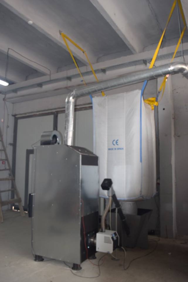

Що бе, аз съм на биг бег и си ми е удобно. Стига да имаш условия за съхранение. Камиона ги стоварва с кран пред котелното и с палетна количка си ги вкарвам за нула време. После с кофите гребеш и това е. Само цената е важна. :)
На мене не ми е удобно с биг бег. Иначе с русенските производители се познавам. И на тях им е проблем опаковането в торби по 15 кг.
Само торби съм вземал, не ми е удобно друго. Иначе пак така, имам приятел с камион и мотокар триколка който се качва на камиона и ми ги слага в единия гараж и оттам 50 метра с ръчна количка на дози по 500-600 килограма периодично като свършат в мазата. Цената на биг бега е 40-50 лева надолу, ама с кофите далече ми е. :partyman:
Ако има място и в котелното за такова нещо, може да зареждаш 2-3 пъти в годината :
LazarGanev - "Велик майстор"
Е, 2-3 пъти - досега съм издухал 6 чувала, ама моите са по 600-700 кила. Иначе да, хареса ми идеята на Грейко, имам място нагоре, височината е 3.60, но не остава време. На тях им е лесно с мотокара, ама аз трябва да слагам телфер или лебедка на тавана :)
