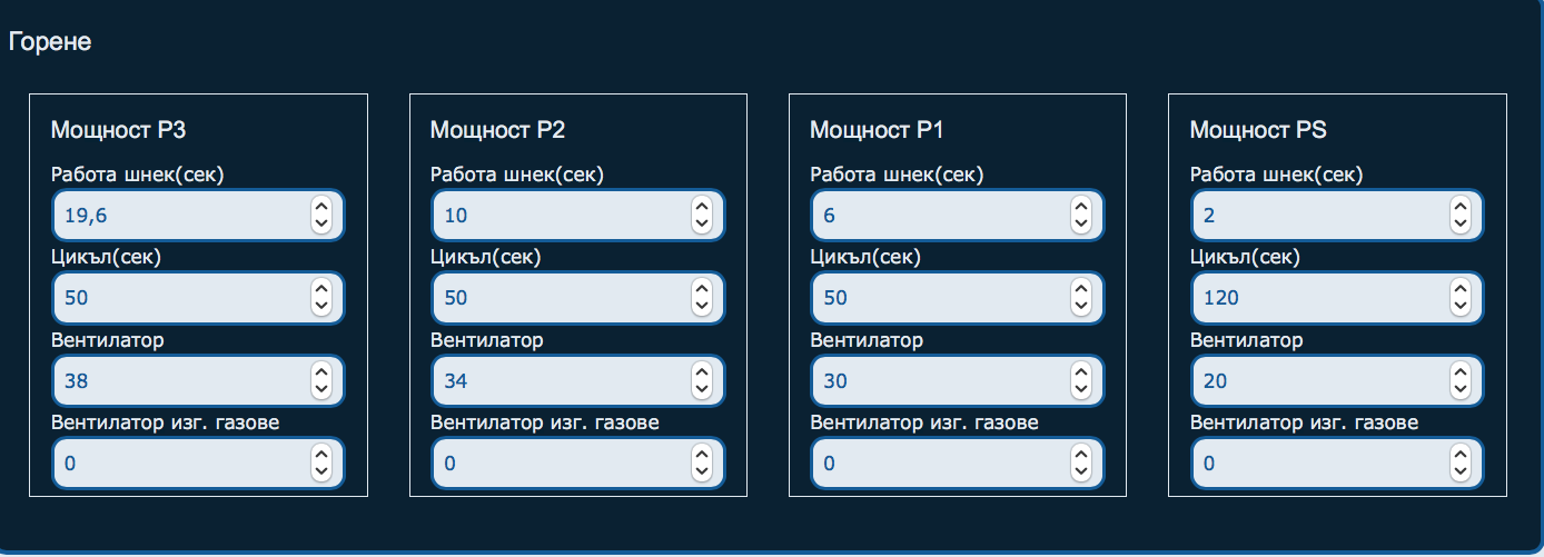

Моята снощи изгасна и светна аларма за изгаснал огън. Струва ми се, че след поддържане не можа да разпали. Ще я наблюдавам, ама коя настройка да бутна не знам.
Напиши настройките за поддържането- време за поддържане, подаване, цикъл, вентилатор.
С тия настройки ще я нагодиш да не гасне.
ivanovhr - специалист
Това са настройките с тях си дойде не съм променял нищо.

ivanovhr написа:
В последната колонка увеличи работата на шнека с 1с и наблюдавай!
Ако пак гасне, още секуна. Можеш също и да намалиш цикъла с малко, вентилатора...
Коригираш параметър с малко, следиш кво става и докато се получи. Полечка демек.

martolk - специалист
Моето поддържане съм го оставил на 5 секунди, при цикъл 60 секунди. Като цяло много зависи от закачените мощности, а при мен са доста.
filmatoplo - майстор
Моята камина почти през 10 минути влиза по 5 минути в изчакване ,реди ги през 1 градус ту 1 ту чака ,в чакането пуща 2 секунди и чака 120 секунди . :wink: почти не се вижда пламък и когато пусне дозата се появява пламък и после пак до края се покрива - това не ме интересува важното е че не гасне и си ми отърва разхода пък е топло 25 гр . :wink:
