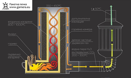

Една интересна статия по темата с така наречената РАКЕТНА ПЕЧКА..http://www.zemianazaem.com/archives/cat ... 0%BA%D0%BE

шоп написа:
трябват ми елементи ( тръби ) подобни на снимката
смятам, че дискусията е точно в правилната тема, защото ракетните котли могат да горят всичко: дърва, въглища, пелети, чипс, талаш, трици, гуми, отпадъци и т.н.

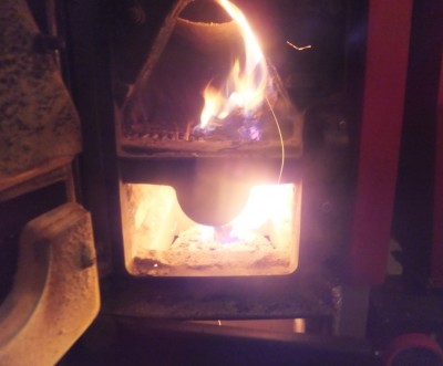

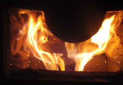

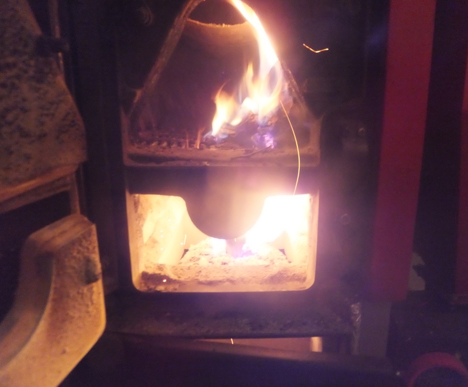

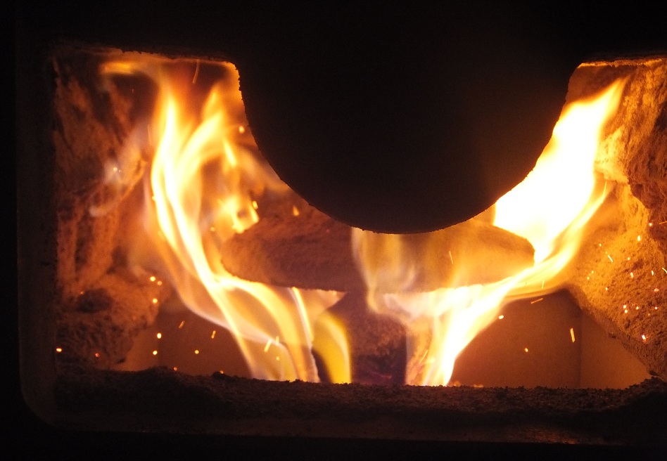

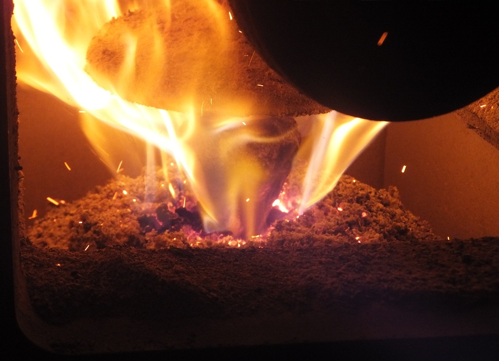

шоп написа:
Аз съм против рециклирането на част от димните газове. Единствено това би могло да се направи при заварено положение, когато имаме излишък на кислород и непълно горене. Във всички други случаи вкарването на баластни газове повторно в процеса на горене влошава химичната реакция. Така мисля аз, може и да бъркам и ще ми е интересно ако и други хора изкажат мнение
Повторното изгаряне на димните газове в котел е безсмислено. При колите това се прави за по-малко замърсяване, като с премахването на клапана EGR, се увеличава мощността и динамиката на двигателя, запазва се на разхода на гориво при по-ниска мощност, а отлаганията от сажди в колектора, турбината и дроселната клапа са по-малко. В крайна сметка - по-малко разходи за ремонт и по-добра работа на двигателя.
При горене с повече въздух ще има пълно изгаряне. При по-малко въздух се получава тъмна пепел - органична маса, която бързо влошава топлообмена.

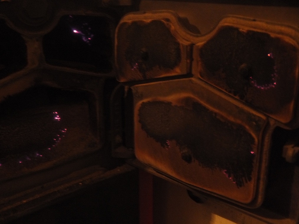

Росене, на първата снимка - едновременно горене на горелката и мебелни отпадъци върху скарата за жарта с подаване на недостатъчно въздух през горелката.
На втората снимка на вратата на последния ход, се вижда натрупването на органична маса - въглероден окис и как се е самозапалила и изгаря след засилване на пламъка.
Функцията за ръчно определяне на стойностите за подаването на гориво и въздух е много полезна преди настройването на горене в други режими, ако имаш такава. Повечето горелки и котли я нямат.
Настройвам горенето по температура на котела - при определено количество въздух е най-висока, без промяна на останалите параметри (възможно е само с функция за ръчни настройки), по температура на димните газове, по цвета на пепелта на най-горната врата (снимка 2) и изхвърлянето на искри от пламъка, но не прекалено много (снимка 3 и 4), които са признак за подаване на достатъчно въздух.
На този сайт има достатъчно много статии.

rosso666 - специалист
Това което си снимал на втората снимка и пти мен се е получавало.интересно ми е било каква е причината, сега разбрах.незнам какво имаш предвид под ръчно управление.моята горелка освен регулирането ма вентилатора от контролера имам и една клапа пред входа на вентилтора.нея така съм я настоил че и на трите степени на горелката да се подава достатъчно кол.въздух.температурата на изхода ми е около 80 градуса.
Друго ми стана интересно,тези клапи които регулират подналягането в комина.
Може ли малко повече инфо и с такава клапа подобрява ли се горенето

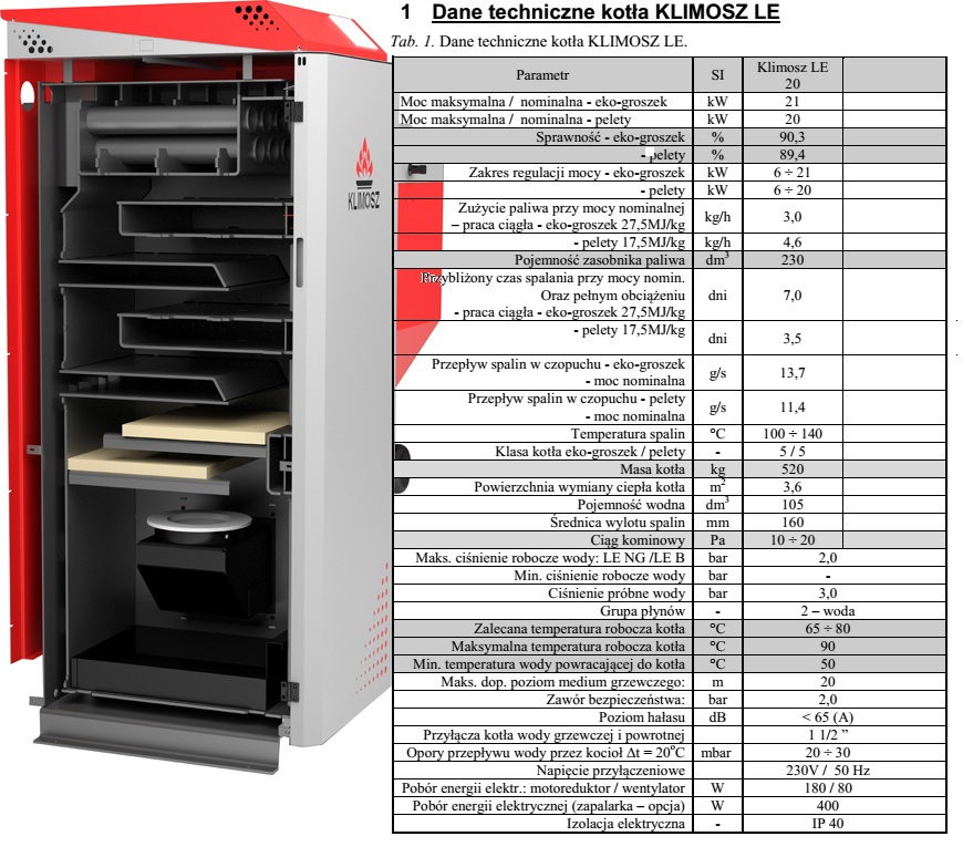

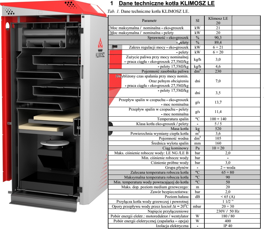

Новият Кlimosz LE
Мощност 6 - 20 киловата. Клас 5 съгласно стандарт на ЕС 303-5 от 2012 г. Топлообменник с дебелина до 8 мм. Водна риза под горивната зона. Димогарни тръби в последния шести ход. Работно налягане 2 бара.
Управлението контролира 4 помпи, 2 задвижки за вентили, 2 стайни термостати с възможност за избор на две температурни криви по външна характеристика. Възможност за управление на помпите по часово време. Сътрудничество с камина, актуализация на софтуера с вграден USB порт, три преоритета на БГВ и тн.
КПД на котела 90.5%
И не на последно място, тежина на котел Кlimosz - 520 килограма, тежина на котел Торч - 150 килограма :-D
шоп - майстор
Определено добрър котел. Можеше м2 на топлообменика да бъдат повече, защото определено 2.3м2 за 21КВ котел не са параметър за хвалене. Все пак 6 ят ход може би компенсира м2 топлообменик, който не е за хвалене.
Всичко е въпрос на цена в Бг. Познавам няколко мяйстора и фирми в Бг, които правят перфектни 5 ходови котли с по-добро съотношение мошност и м2 на топлообменика.
Когато преди години споделях, че избирам котела според цена, тегло и м2 на топлообменика, много "майстори" тук ми се смееха.
Прочетете с какво парадират Дефро в рекламният си слоган.... подсказам: с теглото.
