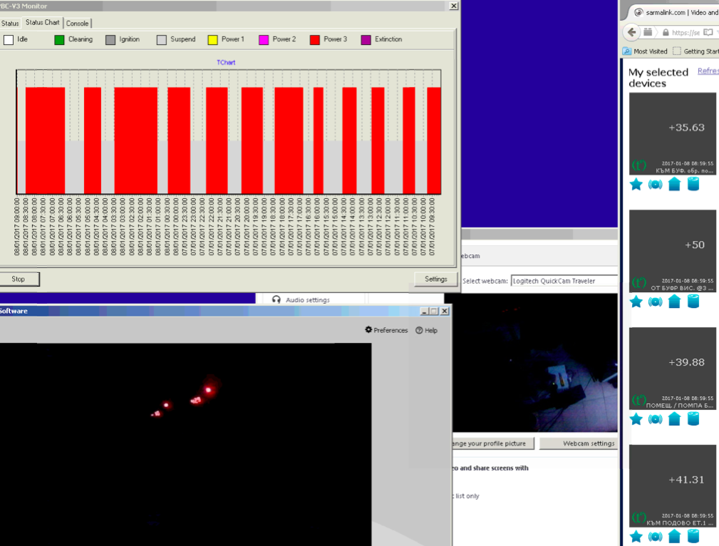

stakoz написа:ъпдейт: след първите 1-2 изгасвания, безкрайния съспенд тръгна с горните настройки вече повече от 24 часа (скрийншот приложен). След като чистя горелката/котела по-късно ще докладвам за нагар/шлака. За инфо котелката се контролира от / поддържа средно 45 гр. на буфер, който захранва водно подово (за около +200 кв.м. и 300л бойлер), разход за 24 часа, 3т.х15=45кг , вътр. темп. 22-23 гр, външна -10гр.togo написа:Ето ги моите настройки за ''безкраен съспенд''.Естествено режима е High Power, Cleaning Setup Fan-10 sec(има значение , ако е 20 ,понякога не става, не питайте защо , дълго е за обясняване), Fan 20%(не е фатално , става и с 18 или 19, аз искам да си има горене с пламък, макар и малък , а не тлеене),Suspend time MAX 6 мин(работи и на 7 , но понеже намалих кол. пелети на P 3,а това е от значение , при мен 7мин са на ръба, а с 6 съм сигурен , че не гасне).И последни , но не по важност- IR Level Setuptogo- какви са настройките за Р 3 - твоите и на твоя роднина? аз също съм с дърв. пелети, средно качество, с РБ20 и котел грейко, но не успявам да постигна "безкраен съспенд" с твоите настройки за HighPower със suspend time max 5 или 6 минути, минава в гасене след около 30-40 мин. Моите Р 3 са почти като заводските 8.5 сек, 46% вентилатор. благодаря
рег.на пламък >22/10 s
липса на пламък <5/240 s.
Това е .Пелетите са дървесни, взимам ги от едно място (след като пробвах от 3 различни) и качеството е бих казал, над средното.Комина ми е дълъг и топъл(вътрешен)и има силна тяга.Скоро направихме тези настройки(с една разлика-Suspend time MAX-5 min), на един роднина с грейко 20(моята е 30-ка), и котел Грейко и работи добре.Намалих минутите, защото при него подаването на трета степен е по-малко , отколкото при мен.
