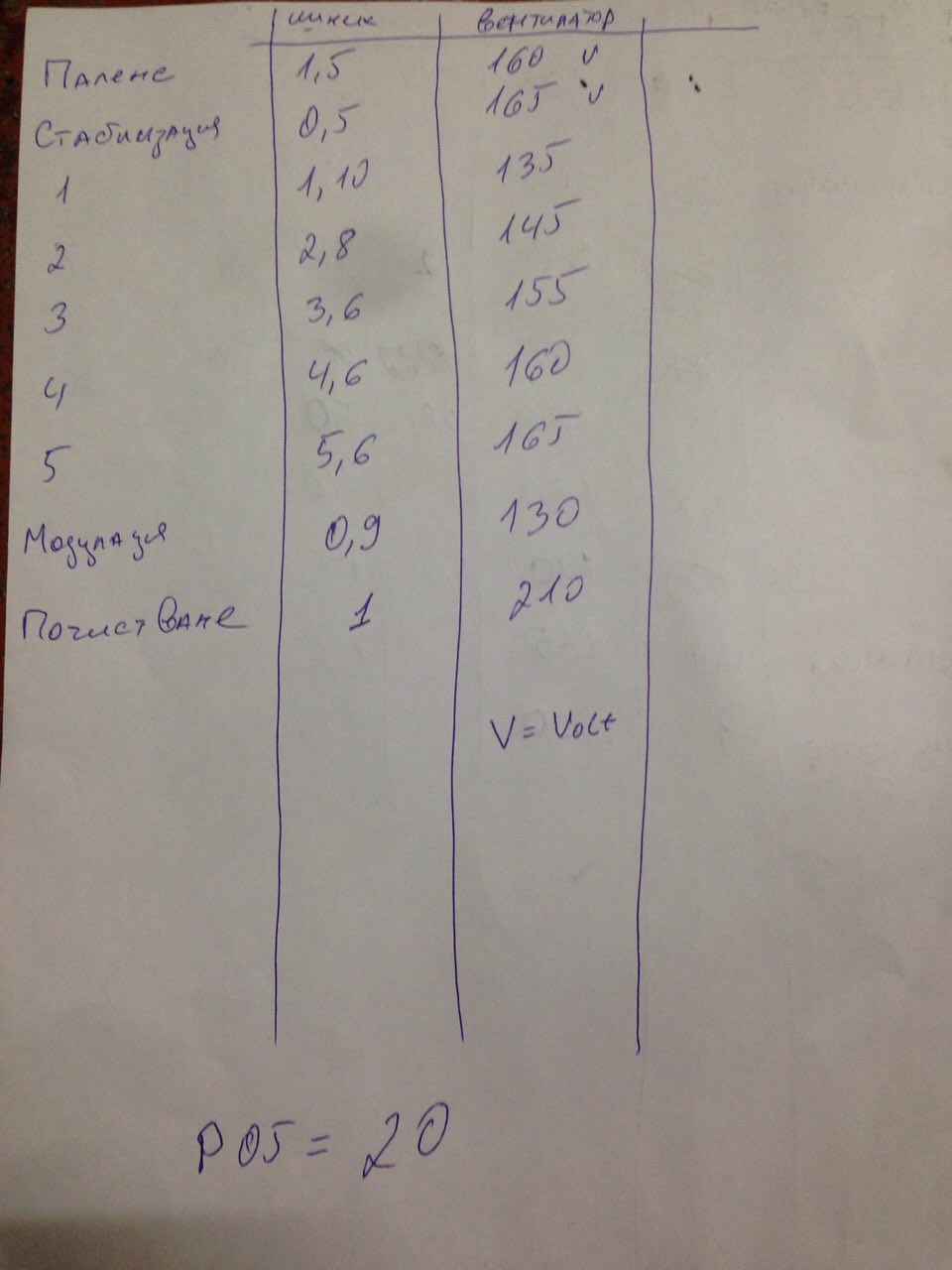

Здравейте колеги, бих могъл да кажа, че след два месеца караул над камината и безброй смени на настройки се доближих до задоволителен резултат. 25 КВ от 2016 г ми е камината. Отоплявам 50 КВ къща с дограма, но без изолация. 3 бр. Радиатори по 3.2 КВ и един 2.6 КВ.+ 80 л бойлер. Радиаторите са с термо глави и всички са настроени на 24 гр. Вкъщи е между 22.5 и 25 гр. Сега в студовете постигам разход от 25-26 кг за 24 часа , камината не се гаси освен за почистване. Настройката е само по вода и е на 60 гр. Поддържа 57-59 гр. на водата. В модулация един-два пъти влиза и то нощем съм я виждал. Почиствам я всеки ден от пепел в горивната камера, но не е натрупала много , може и през ден. Почистване през 20 Мин по 60 дек. Споделям моите настройки :)
viber image.jpg (93.62 KиБ) Видяна 4136 пъти
Стойностите на някои места за завишени спрямо заводските но горивния цикъл ми е 20 сек !!
Пелетите са иглолистни. От широколистните се получава гадна шлака която задръства кошницата и не гори добре.
Дано съм полезен за някого.

Аз съм със същата камина,с почти същите радиатори и бойлер 100 литра+голяма лира.Сега в студовете разхода ми е два чувала за 24 часа непрекъсната работа.В по-топлото време максимум чувал и половина.С тия наще камини или ставаш инженер или си загубен :-D :-D :-D
