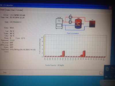

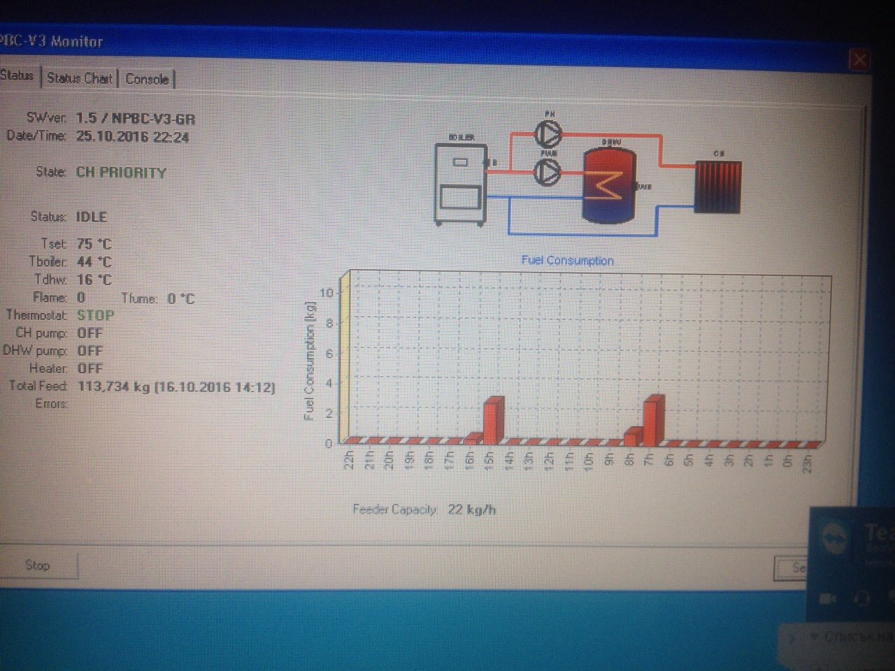

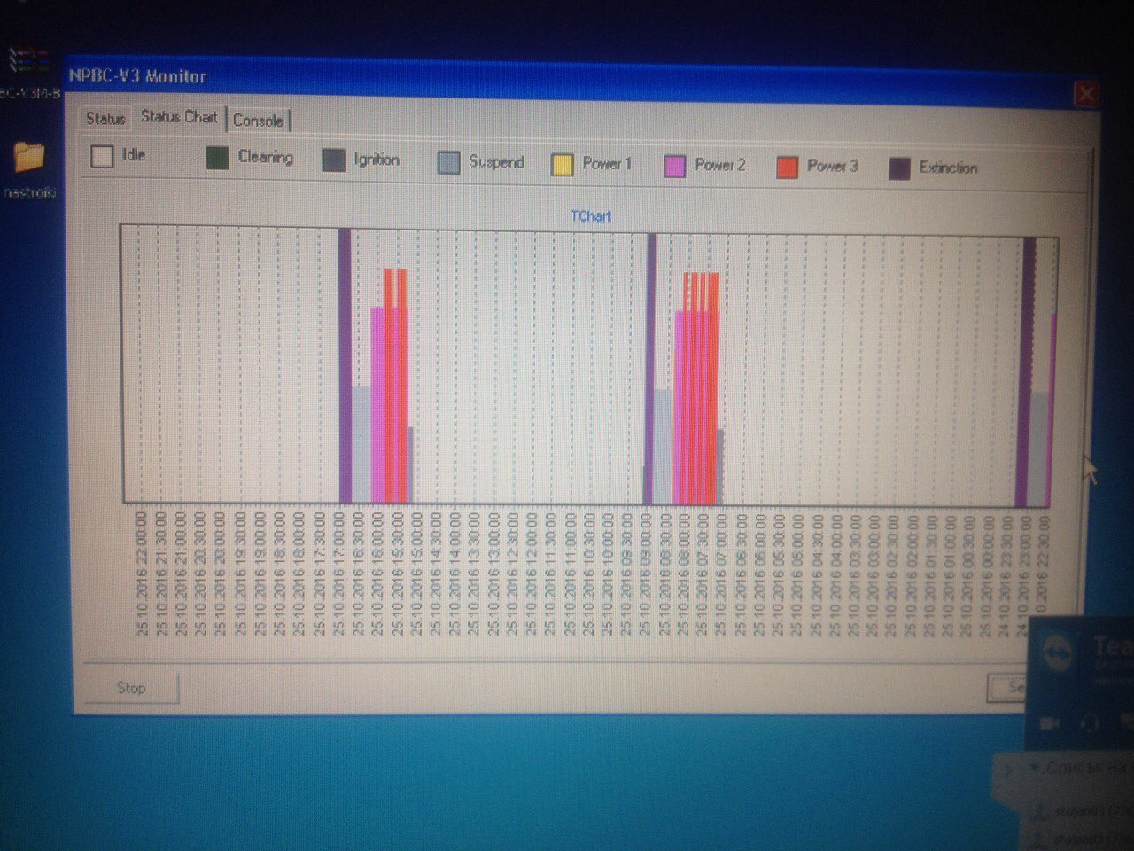

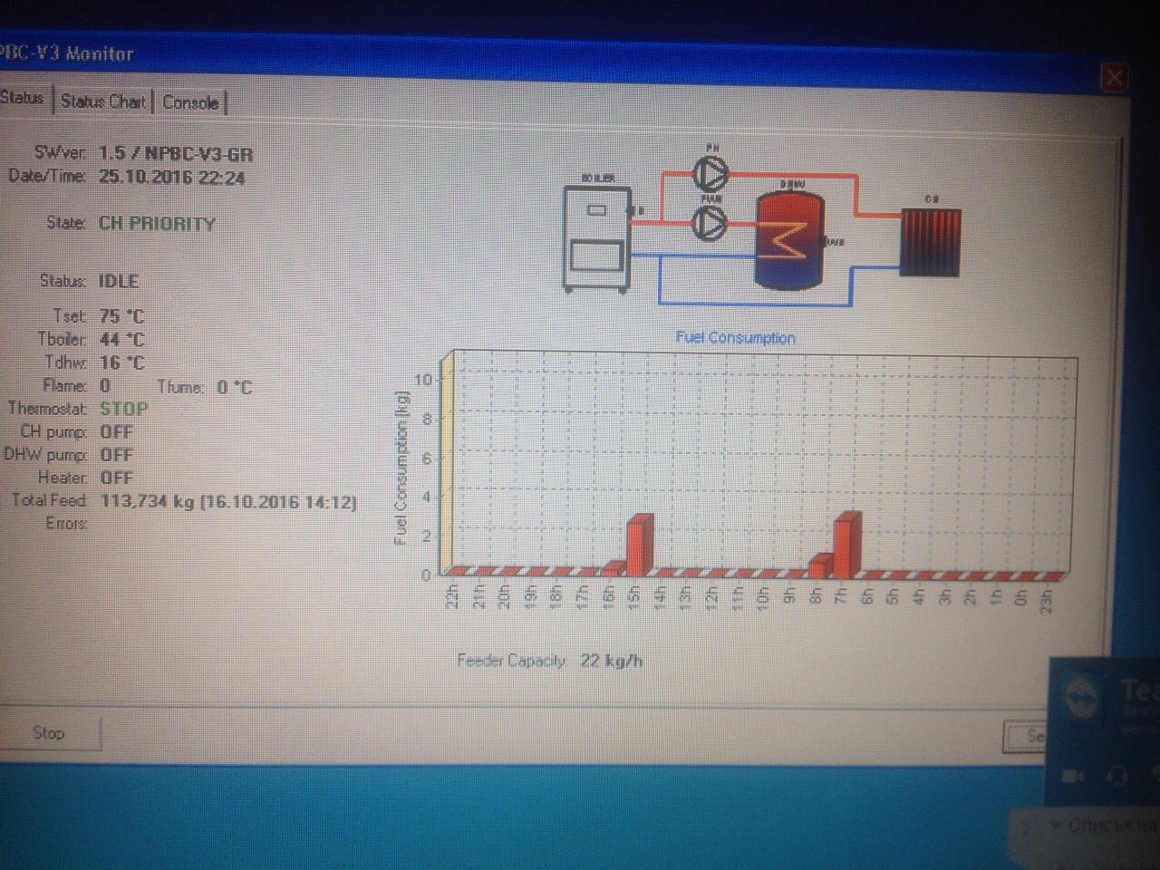

За какво да се обръщам към производитела за работи които са видни и се смятат за минута две. По температура котела работи само на първа мошност и почти не влиза в изчакване ( говора за студените месеци). Ако си на слънчоглед и първа мошност ти е настроена на 5кв имаш разход 1,5кг пелети на час, като извадиш времето в което горелката е в изчакване за 24 часа разхода идва горе долу по кило на час както ида го смяташ така е почти нямаш момент без да има включен радиатор. А да не говорим че на котел където му дават примерно 90% кпд НА 5 КВ СИГУРНО Е 60% да не е и по малко . Ако бъркам някъде моля да ме поправиш, може и да пропускам нещо
Стоян Петришки - специалист
Хр. Христов качвам снимки със данните които поискахте за работата на котела за последните 24 часа. Ако имаш други въпроси ще ви отговоря. Извинявам се за качеството
