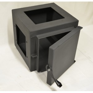

Това е супер решение , да се повдигне съществуващия Виадрус и под него да се сложи Грейко , кеф ти пелети,кеф ти дърва
, място за пепел също има

[quote="filmatoplo"]Това е супер решение , да се повдигне съществуващия Виадрус и под него да се сложи Грейко , кеф ти пелети,кеф ти дърва
.[/quote]
Това ми го предложиха като вариант ама трябваше да се изръся още 500 лв.Кутия под Виадруса и с огнеупорни тухли вътре.

filmatoplo написа:Това е супер решение , да се повдигне съществуващия Виадрус и под него да се сложи Грейко , кеф ти пелети,кеф ти дърваИменно такова нещо съм замислил и аз за догодина, само че кутията от долу мисля да я направя от два слоя ламарина и по средата да сложа вата за изолация., място за пепел също има
Самата кутия не би трябвало да се нагрява много, тъй като горелката е с вертикален пламък и той трябва да отива директно в котела.

milenskior написа:filmatoplo написа:Това е супер решение , да се повдигне съществуващия Виадрус и под него да се сложи Грейко , кеф ти пелети,кеф ти дърваИменно такова нещо съм замислил и аз за догодина, само че кутията от долу мисля да я направя от два слоя ламарина и по средата да сложа вата за изолация., място за пепел също има
Не ,че откриваме топлата вода,хората с ретортни горелки отдавна го правят и са наясно но все пак за непосветените.

Подобно нещо искам и аз да си направя, само че няма да има такава врата а ще сложа един голям пепелник под горелката който да събира достатъчно пепел за няколко дни като се горят слънчогледови пелети.
От известно време разглеждам материалите в нета и събирам "идеи".
Имам материалната възможност да си изработя почти всичко от метал, тъй че не би трябвало да е проблем да си направя каквото реша.
