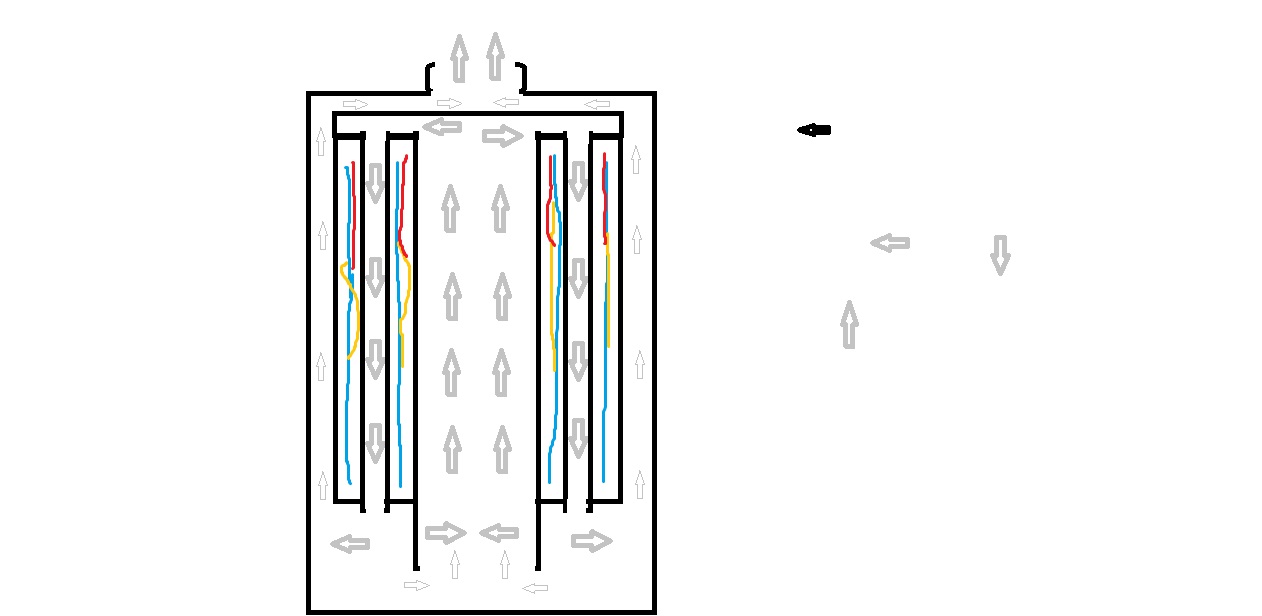

Рециклиране на изгорелите газове,високо КПД възможност за самопочистване и лесно обслужване...
По какъв начин се рециклират димните газове?
Питам, понеже се пише по темата, и от "чертежите са публикувани накъде из форума" "нищо конкретно не разбра" :?

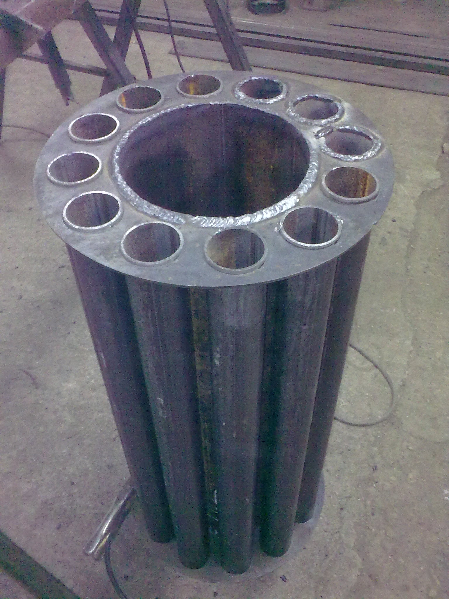

шоп - майстор
Ако не се лъжа колегата имаше вертикален триходов топлообменник

sande34 - специалист
Връщат се в горивната камера

шоп - майстор
Аз съм против рециклирането на част от димните газове. Единствено това би могло да се направи при заварено положение, когато имаме излишък на кислород и непълно горене. Във всички други случаи вкарването на баластни газове повторно в процеса на горене влошава химичната реакция. Така мисля аз, може и да бъркам и ще ми е интересно ако и други хора изкажат мнението си.
sande34, мислил ли си за топлоизолиране на вътрешната тръба? Ще имаш само плюсове.
разбира се че е изолирана и рециклирането не пречи изобщо на горенето
шоп - майстор
sande34 написа:
Тогава съм убеден в добрите резултати на системата. Мога ли да те попитам с какво изолира от вътрешната стена горивната тръба?

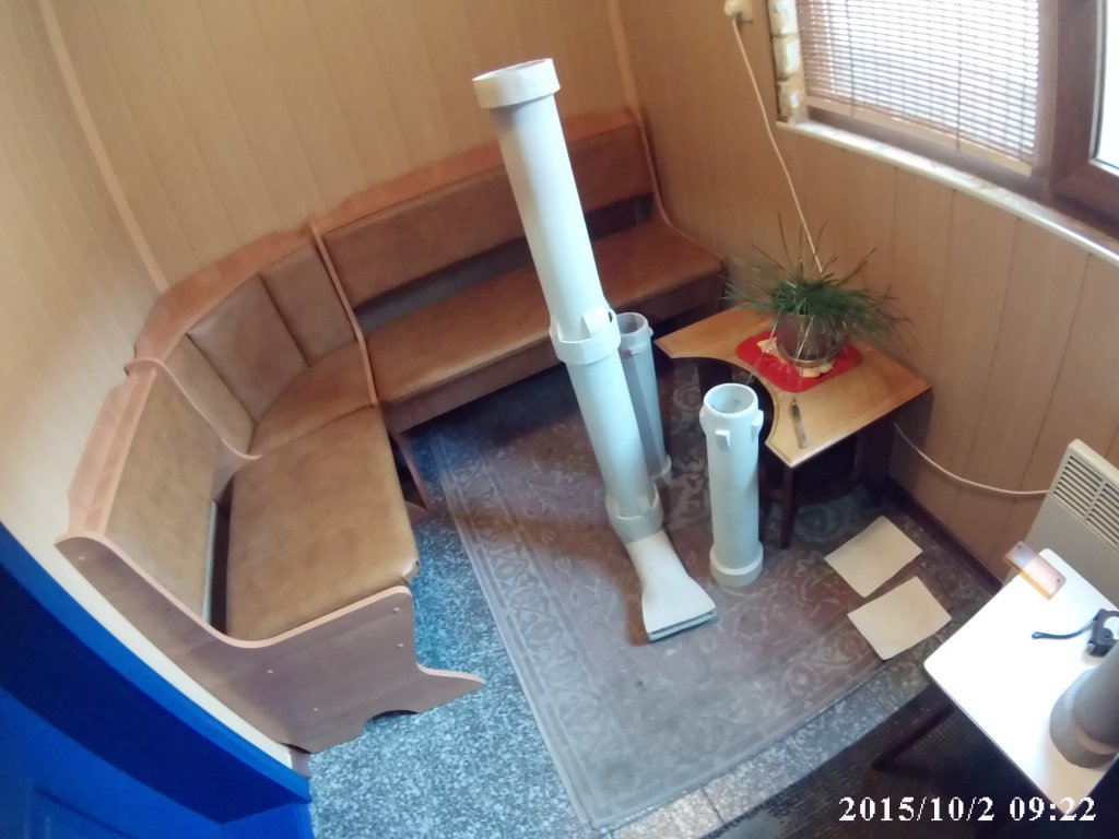

трябват ми елементи ( тръби ) подобни на снимката
смятам, че дискусията е точно в правилната тема, защото ракетните котли могат да горят всичко: дърва, въглища, пелети, чипс, талаш, трици, гуми, отпадъци и т.н.
