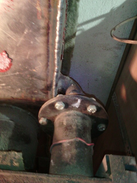

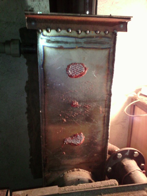

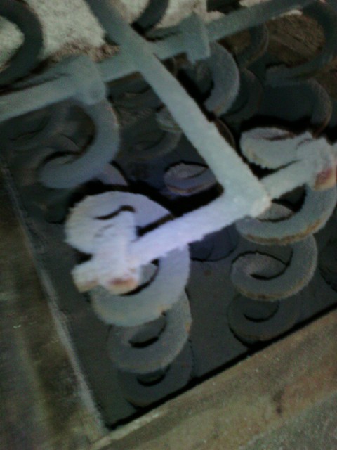

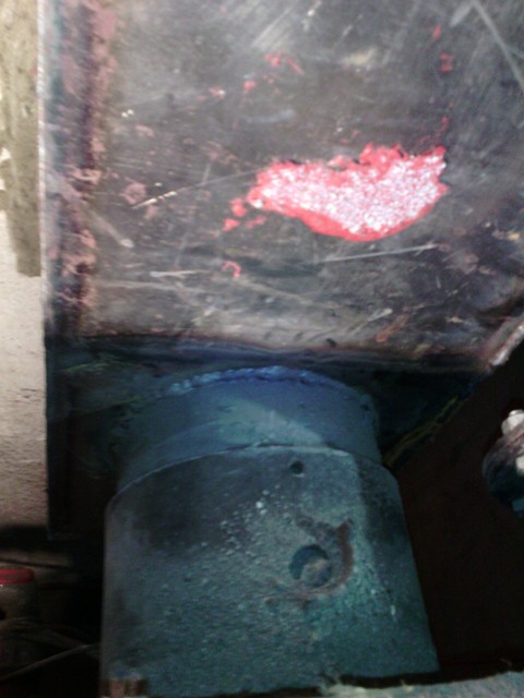

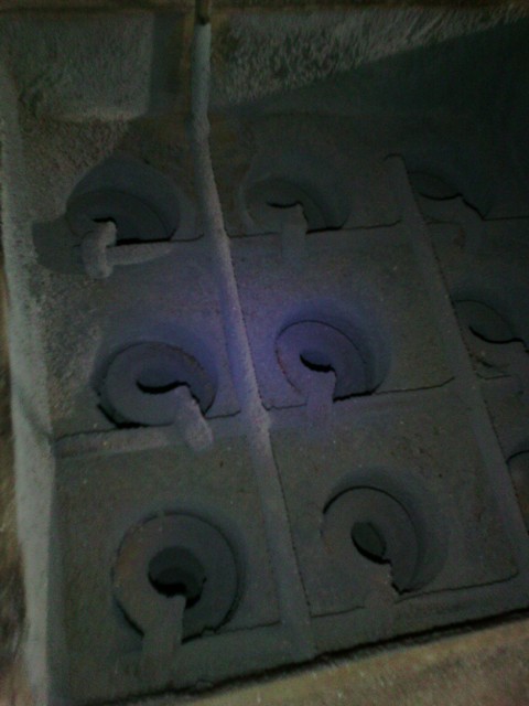

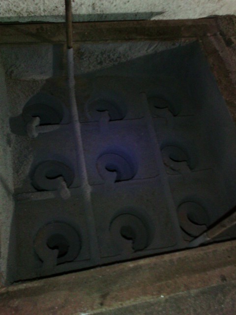

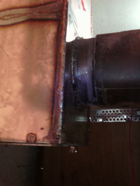

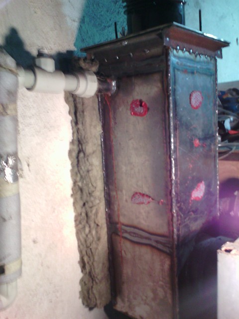

Да ето ти снимките които бях обещал
maistora1965 - специалист
И още пак ти повтарям топлообменника повишава съпротивлението и вероятно ще ти е необходим вентилатор на димните газове.А щом сложиш вентилатор няма да ти е нужен комин висок 5 метра отделно че това си е строително придизвикателство освен ако по нисък няма да ти вкарва дим в прозорците на теб или съседите.

Браво Майсторе, благодаря! Даде дума и я спази, сега ако можех да монтирам печат, като Господарите , щях да го ударя! Имам обаче нужда от едно-две разяснения. До колкото виждам, монтирал си самоделката на горещата вода (на изхода на котлето). Мислех, че е по-ефикасно ако се сложи на входа (на обратната-студена вода). Може и да бъркам, но как да монтирам моя? И още нещо, предполагам свързал си го без трипътен вентил и термостат, а като част от водната риза? Моля, дай и някаква информация за вентилатора за дима. Къде се слага, какъв е (мощност, захранване, управление...)? Благодаря предварително за помощта!
Да на изхода е и се явява продължение на котела на връщащата вода може и да е по ефективен но може да се яви проблем с конденз.След него можеш да си монтираш трипътен, четирипътен или както искаш да си направиш инсталацията при мен е монтиран не съм го снимал.При мен разликата във температурата на водата във входа и изхода на топлообменника е 5 градуса а температурата на димните газове при максимална мощност и температура на водата 68 градуса не може да превиши 70 градуса не мога да търся повече а и няма конденз вътре е сух както виждаш.За вентилатор аз ще слагъм такъв http://www.motor-barbeque.com/bg/ventil ... w/p76.html че сегашният не е много надежден предполагам че за теб малко по мощен подобен ще ти свърши работа.Има и готови пишеш в гугъла вентилатор димни газове и ще ти излезе но готовите за котел са над 200 лева .
