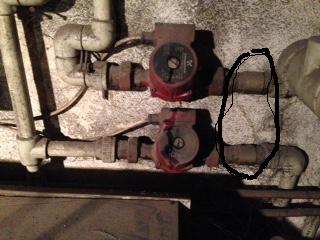

Сега се загледах в снимката на помпите .Има до тях някакви бронзови елементи..не се вижда добре,но според мен са възвратни клапани(или филтри)Може ли снимка отблизо.Май там е проблема
Мда...на това приличат
А те не са за гореща вода....

За това ли става въпрос

Трябва да се махнат според мен.

За какво се използва ? Сега ще ходя да ги снимам, че ми се зарежда телефона.
