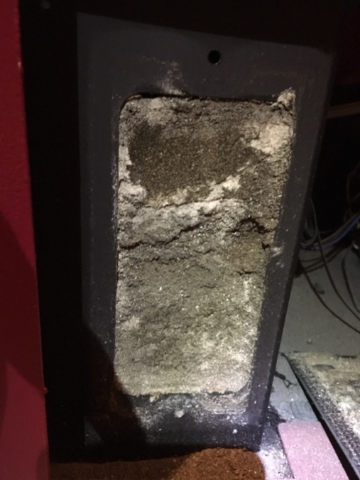

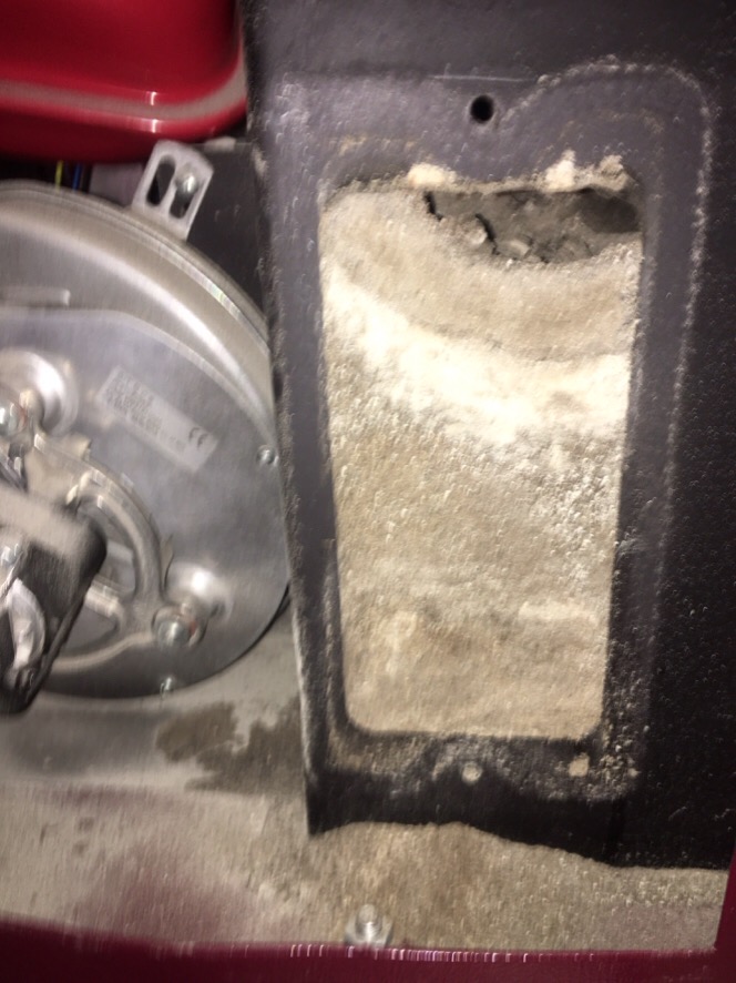

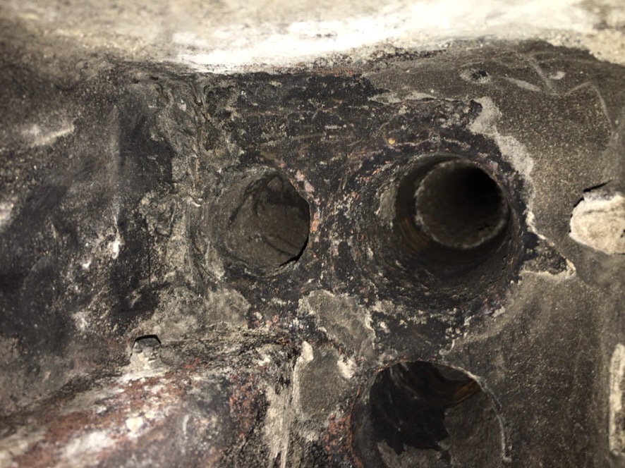

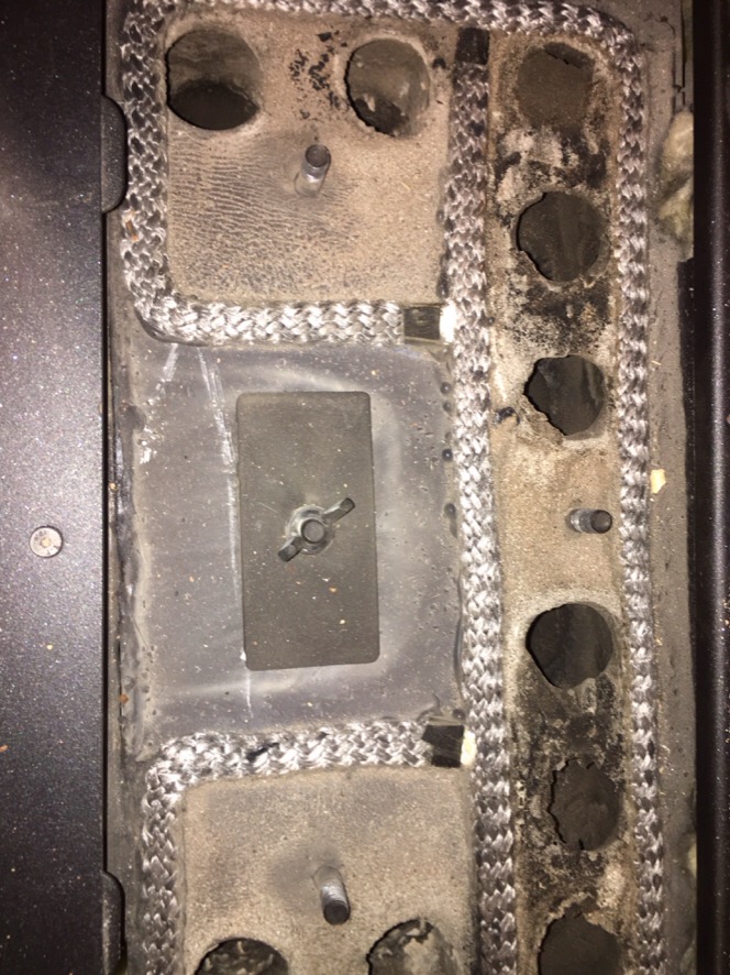

Здравейте колеги!
Лятото почти свърши и аз днес реших да си изчистя моята АуригаБ, да бъде готова за зимния сезон.
Предната зима изгорих към два тона и малко( 1 тон от румънските и другите от наши производители)
До сега не я бях чистил, освен горивната камера разбирасе :)
По принцип в края на миналия отоплителен сезон усетих, че КПД то падна, но не я почистих тогава.
Днес когато отворих капаците от двете страни останах изумен. Всичко беше пълно с пепел на 100% . Направо не знам как е топлил ...
Напълних половин торба от Лидл с пепел. Само не съм отворил тръбата която е към комина, малко е завряна връзката и ме домързя.
Стигам да заключението, че такова профаликтично чистене трябва да се прави минимум на всеки изгорен тон пилети.
Прилагам малко снимки. Нещо друго трябва ли да се почисти?
