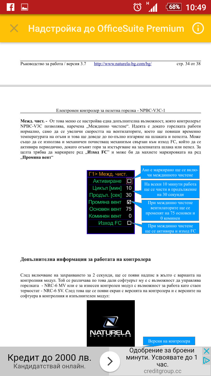

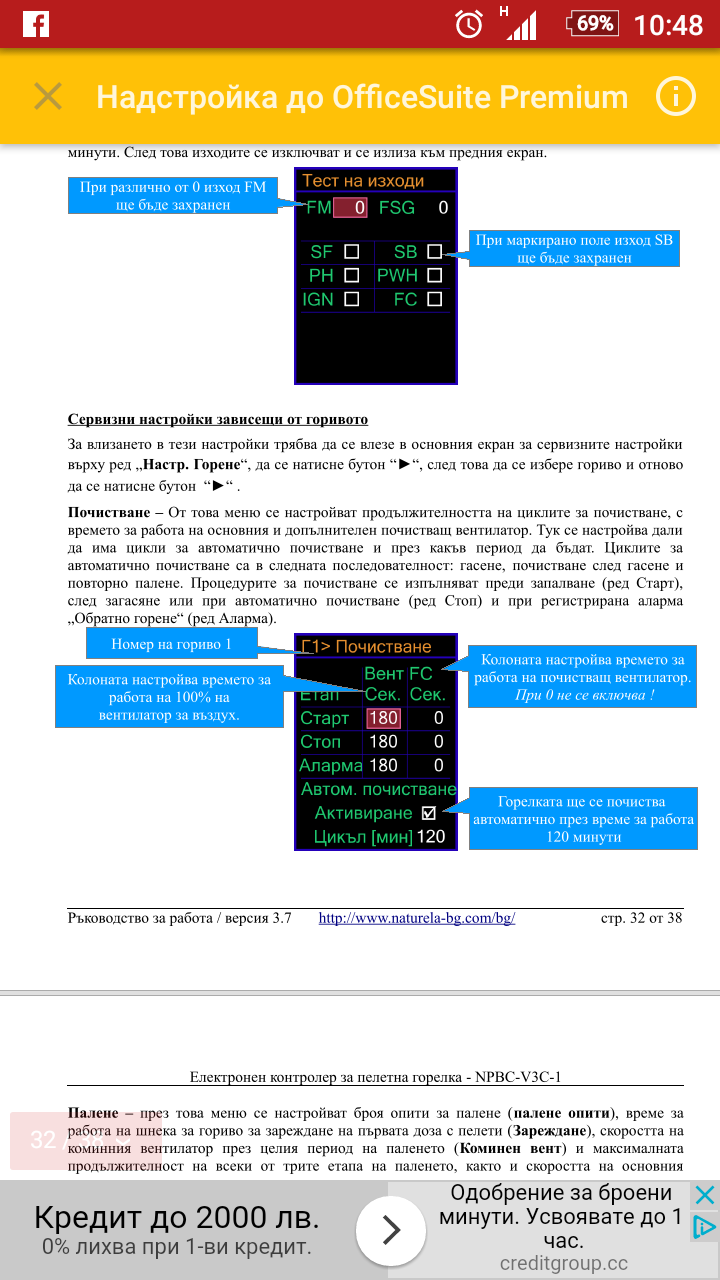

Здравейте , първо искам да споделя, че всякакви електроники са" тъмна индия" за мен, просто бъкел не разбирам.
Моля отговорете ми, може ли контролера да управлява горелка с подвижна скара, има ли функция механично почистване на
горелката , например след като горелката изгасне контролера да подаде импулс-220в. къмустройството което задвижва скарата.

Да. Можеш да задаваш през какъв период да се включва почистващо устройство.

Благодаря, а може ли да споделите колко продължава в времето импулса, или това време може да се регулира?
ktch_1964 написа:
Моля!
Не, не мога да споделя, не ползвам опцията. Предполагам, че напълно ще удовлетвори изискванията на горелката ви.
Препоръчвам да звъннете в Натурела! Много са отзивчиви.
andy_forresite - майстор
Ще може да я движи, но трябва да се пита дали ще го прави и по време на стендбай. Мисля че се настройва времеви интервал, тоест периодичност за деня и го прави със зададената продължителност, но не зная дали в стендбай ще се задейства. Аз мисля че няма.

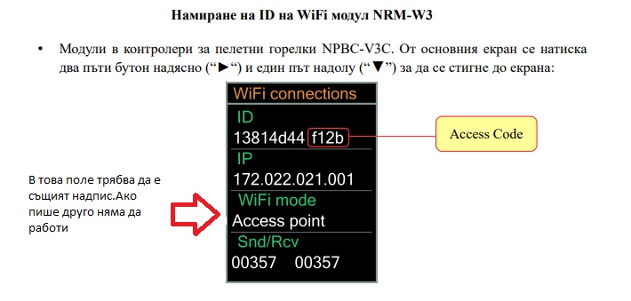

Здравейте колеги,
може ли някой който ползва приложението NATURELA SMART HOME
да сподели как точно се настроива-стъпка по стъпка,
защото при мен на setings на iphone 6 ми дава че модема
не е свързан/пробвах нови мрежи и какво ли още не,но не мога да го преборя/
Когато си влезна на client си работи,но не се ъпдейтва и си седи на определен час.
Благодаря предварително.

Ама къде да го пише да е еднакъв този надпис?
В приложението има acces code само .
На мрежа коя се пише/Nat-ap...или името на моята мрежа?
Ако може малко по подробно ще съм благодарен.инструкцията съм я чел,но явно ми трябва на по прост език #-o
