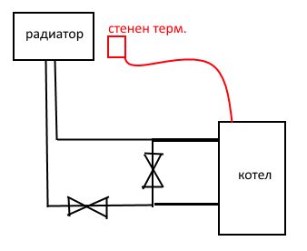

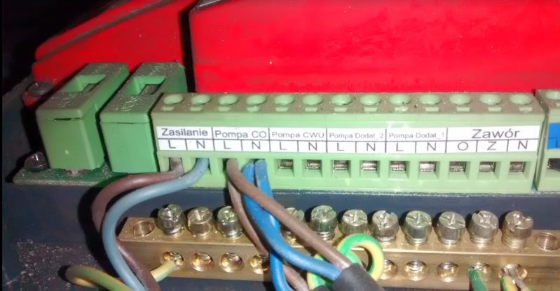

някой може ли да даде акъл за дефро агро уни - двете помпи са ми ги вързали на едно място заедно на релето "помпа 1"
трипътен винтил няма.
майстори...
1 помпа върти към радиаторите , а втората е нещо като малък кръг върти вода само в котела преди помпата за радиаторите...
де що четох - няма такова вързване. датчици и електроника няма. няма термостати на радиаторите.
сега искам да вържа термостат в едната стая.
къде мога да вържа втората помпа на малкия кръг да върти постоянно. а първата да се управлява с термостат?
може ли да работи така системата само с 1 помпа?

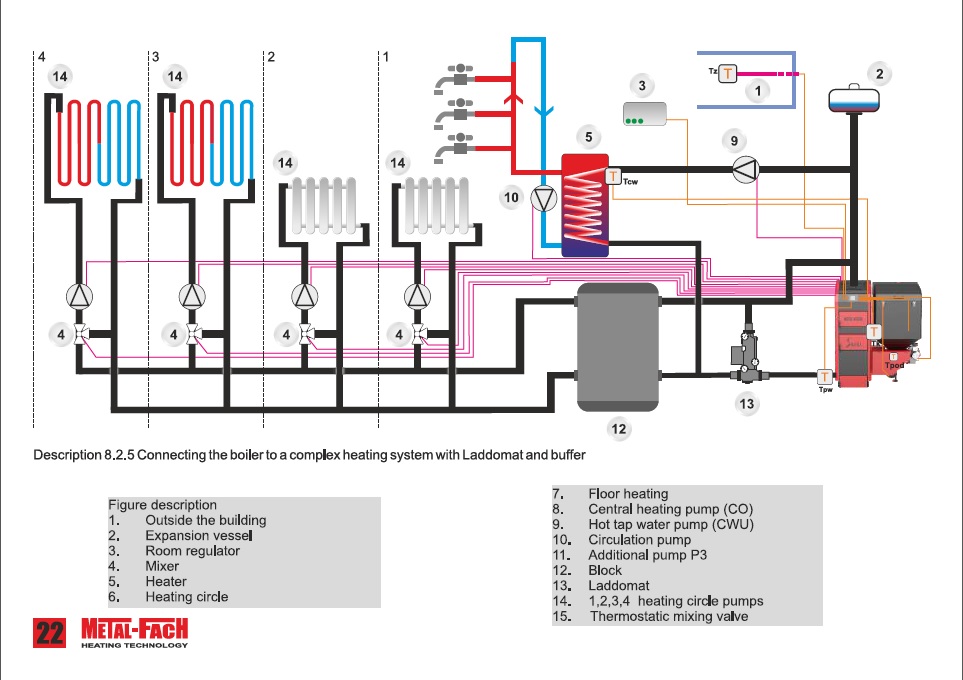

Почти всички съвременни контролери ,могат да управляват 4 помпи.По старите 3 а най старите 2.Ти трябва да си от първия случай.
Тоест ,би трябвало да можеш да управляваш всичко ,което си пожелаеш.Четипипътен ,трипътен ,буфер,подово отопление.

купил съм термостата но ме изненадаха че са вързали и двете помпи на едно място... та някой ако е връзвал термостат на дефро и се е оправял с менютата и случайно има две помпи ...
картинка :
defro sucks.jpg (55.47 KиБ) Видяна 3234 пъти
нещо такова е схемата

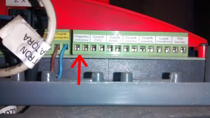

На снимката ,която си показал,входа за термостата ,не се вижда.Или е вдясно на показаното.И трябва в упътването да е посочено ,на
NO или NC контакт на стайния термостат се връзва.Различните контролери ,всеки си има схема.
А да имаш ,както и предположих 4 помпи и един клапан и да ги вържеш на изхода на едната помпа е някак си нелогично ,да не кажа тъпо.Ама знаеш ли ,може пук да са имали нещо предвид.

термостата е ясен - на снимката - има да се настрои и да управлява помпата за отопление.
проблема ми е че не знам къде да вържа втората помпа , която трябва да се върти постоянно. няма настройки за другите помпи на това defro.
не знам какво са имали в предвид. не знам за какво са им и двете помпи.
идваха двама майстори казаха че всичко е ок - явно всички майстори имат нещо в предвид, не им се обадих повече...

Първата помпа ще се управлява по термостат, когато го свържеш. Ако в клемите на управлението на термостата няма жичка - мост, както се вижда, тряба да вземеш термостат с функция нормално затворен контакт - NC.

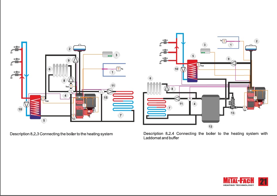

Това управление няма вход за циркулационна помпа на малкия кръг. Поставя се четирипътен вентил на ниво над котела, като задвижката се свързва с клемата "Zawor" като се слагат сензорите "zaworu" "powrotu".

Колега кво да ти кажа и аз като теб аман от майстори.Аз съм с всегоривна горелка и направих сам кръговете на котела и си свързах контролера.Та значи на малкия ми кръг няма помпа направен е с тръби един цол и водата се завърта сама .Имам и четирипътен вентил.Системата е с две помпи една за бойлера и една за отоплението.Тази за бойлера взема вода от малкия кръг , а другата е вързана на големия кръг.Когато стайния термостат подаде сигнал че е достигнал температура контролера спира помпата за отоплението- по точно я остава да работи циклично за да не се усети голям дискомфорт.Влючва я за по 30 секунди според настройките от 1 мин до 30 мин цикъл. И твоя контролер със сигурност има меню за другите помпи може да е скрито, при мен се влиза при изключено захранване с комбинация от бутони.

Постави сензора за четирипътния вентил в клемата "Czujnik zaworu" прикрепи го с изолация на линията на горещата вода на удобно място след котела. Включи сензор в клемата "Czujnik powrotu" и го прикрепи с изолация на връщащата линия към котела. Сложи един термостат на линията на топлата вода, да включва когато температурата е над 55 градуса и да изключва при 53. Свържи едно реле към клемите "Z" и "N" на "Zaworu". Прекарай веригата на термостата на топлата вода през релето и след това можеш да включиш помпата към него.
Когато водата от котела е над 55 градуса, а водата на връщащата линия под 44, помпата ще работи. Няма да работи когато се повиши над 45 или при температура под 53 на топлата вода. Това е логиката на циркулационната помпа.
От сервизното меню можеш да коригираш температурата "powrotu".
