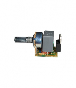

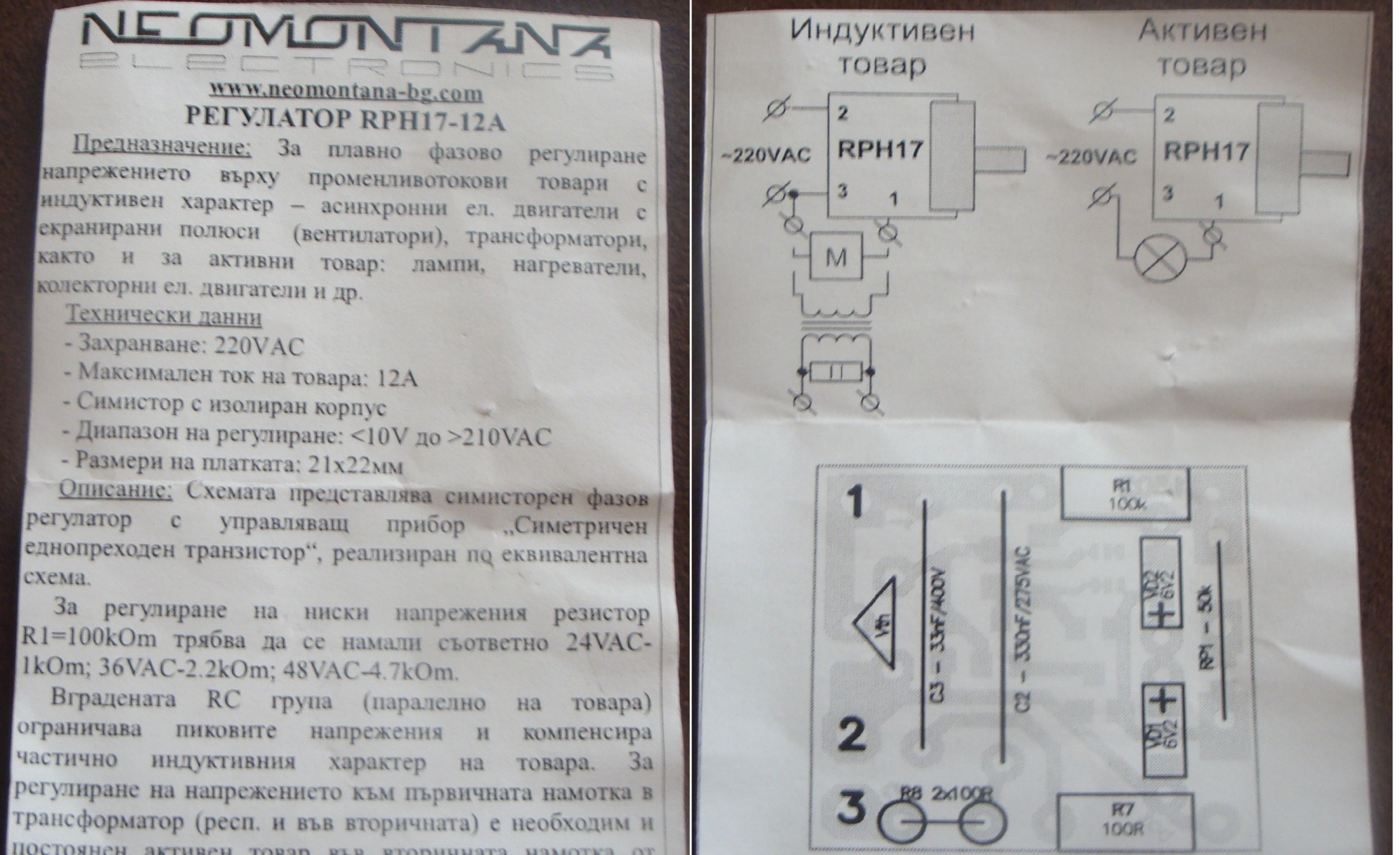

Опитах и с 25вата крушка върви нормално май вида на товара е проблема а не минимална мощност.
Да се посъветвам намерих друг регулатор(още не съм го взел) за който си пише че е за индуктивни товари.
Регулатора е предназначен за плавно фазово регулиране
напрежението върху променливотокови товари с индуктивен характер
– асинхронни ел. двигатели с екранирани полюси (вентилатори), трансформатори.
http://www.hit-electronics.com/i-oshte/ ... globen.htm
Дали ще свърши работа :?
fbr - майстор
Свържи паралелно на вентилатора едно съпротивление 20-30 кОм на 2-5 Вата и ще работи, без да го купуваш това на снимката. То предполагам не се отличава от другите, само дето на изхода има кондензатор, който компенсира индуктивния характер на товара.
iva6ki - специалист
Възможно е но при 220V свеждам до минимум опитите.
Оправих се това на снимката проработи, оказа че вида на товара е бил проблема не големината.
Качвам схемите ако на някой са му полезни. :partyman:
