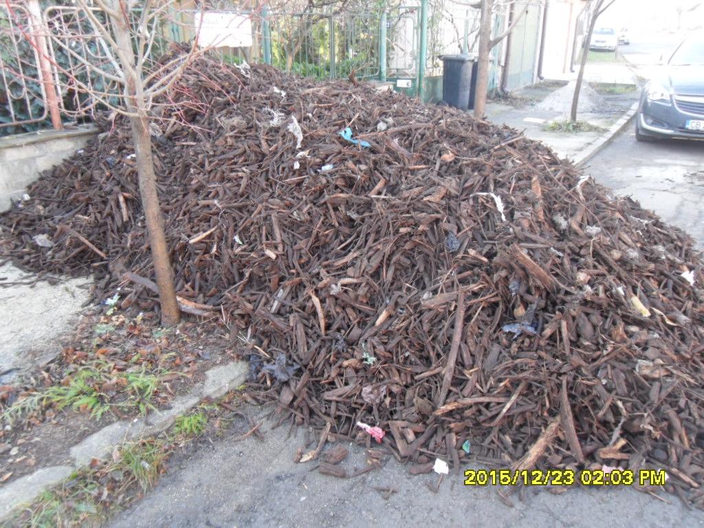

От началото на отоплителният сезон, освен със слънце се отоплявам и с това:
1 тон = 7лв. Днес дойде новата доставка. Цял камион за 21 лв.
Имам и 20м3 нарязани, нацепени и съхнещи от 8 месеца дъбови дърва и 4 тона донбаски въглища фракция 5-15мм за универсалната горелка, но при наличието на новото гориво по-скъпите горива ще си стоят в дълбок резерв.

шоп - майстор
egomen66, срам ме е, но и аз не знам какво е това. Определено е дробена дървесина ( дървесен чипс), но минал технологична обработка и се явява технологичен отпадък. За съжаление е с висока влажност. Живот и здраве от пролетта на 2016 ще предприема запасяване и просушване до под 20% влажност с цел оптимално изгаряне.
Разбира се предстои и направата на нов котел с автоматично подаване на горивото:-)

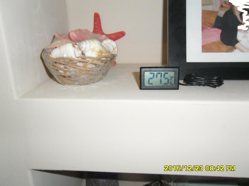

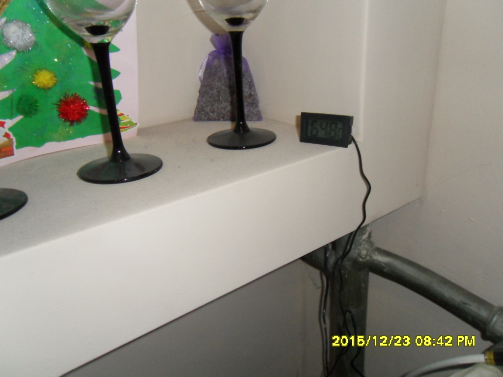

Въпреки всичко ето градусите на топлоносителя и помещенията у дома, буквално преди 5 мин.
Една идея над 27С ми е топло, но на жената (змията) пак и е студено...компенсирам със студена бира и мир вкъщи.
