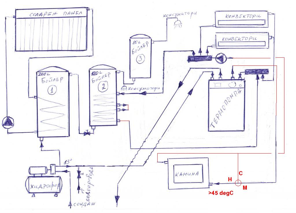

Прав си Краси, но и двете ЦП(има една само за бойлера) са на топлата вода. Така са ги монтирали специалистите от Геоток. Може би защото входящата и изходящата вода в топлия кръг се различават с 10*(38*- 48*)а в някой моменти почти се изравняват.
До тук добре ама другото не го разбирам.
- Оразмеряването и настройките са такива каквито са ги направили от фирмата. Какво може да се оптимизира там? Програматора ми се видя доста сложен и не съм го пипал.
- Хидрофора подържа налягането в системата и играе роля на сондажна помпа. Свързан е и с водопровода на къщата и когато спре градската вода ми захранва цялата къща от сондажа. Каква друга сондажна помпа да сложа? Вода имам много и е на 3 метра дълбочина. Тук в моя квартал сондите ги набиваме с чука, без да дупчим.
- А това Pico, какво е? Освен, че мери температури, дебит и т.н. за какво служи? Mоже ли по подробно или да посочите къде да прочета.

Краси...За голямо съжаление ще кажа,че не си прав,как нямало по-икономично отопление от ТП вода/вода. И ще съм максимално ясен в обосновката си - все още ( поне Геоток,за които иде реч) се ползват старомодни конвенционални евтини компресори с КОП около 2,5. Каквато и вода да ми извадиш от сондажа,КОП си е КОП и няма как да го заобиколиш. Технологичното ниво във въздушните ТП е на светлинни години напред - инверторни компресори,ЕТРВта,датчици и т.н,водещи до КОП около 4,0. Освен това на първия кръг на вода/вода се ползват кожухотръбни ттоплообменници с доста по-нисък КПД от пластинчатите при въздух/вода.
Така че на теория може да е както казваш,но на практика се оказва друго. Аз лично съм изхвърлил ( по искане на клиента,разбира се ) една ТП Геоток баш такава вода/вода,15 или 16 Квт беше,и съм я заменил с въздух/вода с няколко инверторни агрегата Дайкин. Разликата в консумацията е двойна според клиента...
П.П - не знам защо,но консумацията на сондажните помпи никой производител на ТП вода/вода не я включва в разходите,а една проста сметка показва,че ако помпата е 500 Вт,това си е около 50-60 лв на месец.

Здравейте майстори, консултанти и консултиращи се , като мен.
За първи път пиша в този форум, но отдавна чета вашите мнения и споделен опит. И аз като много от вас исках да оптимизирам разходите си и с тази идея преди 4 години инвестирах доста парички в земносвързана термопомпа ГЕОТОК(дайкин)15WW/380V, барабар с цялостна конвекторна(7 конвектора) система за отопление/охлаждане + топла вода.
Да де, но очакваните от мен драстично намалени сметки за ток, така и не се получиха. Зимните сметки набъбнаха на 500-600 лева( с ТП) а летните – 120-170 лева(без ТП, но с постоянно включен бойлер+климатик в най-горещото време).
Като направя елементарните сметки с консумацията на електроутедите използвани обичайно в бита, излиза, че най-голям разход ми правят термопомпата(около3kW/h) и бойлера.
Та, първият ми въпрос към вас е:
Това нормално ли е, при положение, че къщата в която живея е изцяло санирана, със сменени дограми, окачени тавани (т.е. намален обем), всички крушки са енергоспестяващи, домакинските уреди са клас А, А+ и така нататък......?
Втори въпрос:
Възможна и правилна ли е тази измислена от мен схема и до колко включването на слънчев колектор+ бойлер 1 и камината с водна риза ще намалят разходите ми за отопление и топла вода?
Извинявам се за дългия пост, но обещавам за в бъдеще да съм кратък и конкретен.
П.П. Квадратчето след хидрофора, трябва да е някакъв смесител(за който разчитам да ми помогнете) и чрез който се надявам да повиша температурата на входящата вода в изпарителя на ТП с няколко градуса.

Според мен е по-правилна следната схема:
1. Няма смисъл да ползваш слънчевия бойлер за подгряване на водата преди да отиде в термопомпата. По твоята схема за да стигне топлината от слънчевия бойлер до конвекторите трябва да мине през няколко топлообмена плюс необходимия ток за термопомпата - вкрайна сметка ще получиш топлина, но с допълнителен разход на ток. Топлината от слънчевия панел така или иначе ако е повече ще достигне до бойлер 2 без допълнителен разход на ток и оттам пак ще ти грее конвекторите.
2. Камината не е добре да е след конвектор. За нормалната работа на всеки котел (или камина) на дърва е необходимо температурата на водата на вход да е не по-малка от 45 °С (някои препоръчват дори 60!) на вход. Ако направиш преработената схема при работа на камината термопомпата автоматично ще изключи компресора и слагаш колкото дърва можеш :) . Когато камината изстине термопомпата автоматично ще започне да подгрява, а трипътния термостатичен смесителен вентил на вход на камината ще я байпасира за да не се губи топлина (ще излита през комина).
На бойлер 1 можеш да сложиш и 2, и 20 панела - зависи каква ще е минималната ежедневна консумация на топла вода през лятото.

На мен схемата като цяло ми се вижда объркана. :? Трябва повечко да се задълбоча, но все пак ми се струва скъпа като цялостно изпълнение а ефекта не е кой знае какъв.
Първо защо искаш да връзваш толкова енергийни източници, които по тази схема както ти предложи колегата ако няма някой друг трипътен вентил ще е пълна боза.
Второ имай предвид, че е подобре да разделиш кръговете на термопомпата, камината и соларите чрез топлообменници. Причината например, че флуида има различна скорост с която да преминава през топлообменика. Например на термопомпата топлообмеика е изчислен да затопля или отнема делта T от флуида, но само ако той преминава с определена скорост. А за камината не от такова значение скоростта. Същото важи и за соларната система.
Трето по схемата няма никава регулираща арматура която да регулира по някакъв начин отделните кръгове. В практитка обикновенно котлите подпомагат термопомпите в лукавите зими, но в никакъв случай не работят в паралел. По-скоро котлите се връзват последователно, което пък има друг недостатък. ДА СЕ ИМА В ПРЕДВИД НИКОГА НЕ СЕ ПОЛЗВА КАМИНА ИЛИ КОТЕЛ КОЙТО Е С ТРУДНО РЕГУЛИРУЕМ ГОРИВЕН ПРОЦЕС.
Мен ако ме питаш си направи енергиен баланс на системата както пише по книгите и каталозите на производителите, а не толкова свободни съчинения. Не забравяй че лятото системата ти работи в обратен режим как ще изолираш камината от студената вода.
Сега поразгледах схемата и редакциите й. Ако все още подлежи на коментар бих добавил следната идея:
/Ще я описвам, че с мауспада на лаптопа ми е противно да чертая./
Първо в удобно помещение си правиш един сериозен колектор. Казвам сериозен защото ще се наложи да го прави заварчик от черна тръба, а пък ще играе ролята и на буферен съд . На него слагаш всичките си енергоизточници - камина и термпомпа, включително и щранга с конвекторите. На подаващата тръба слагаш по едни двупътен вентил, който да отваря или затваря по температура на връщащата тръба, danffos имат сравнително евтини такива. Соларния панел можеш също да го вържеш към този колктор, но ще трябва да сложиш трипътен вентил така, че да байпасира между бойлерите или колектора.
Логита тук е че ползваш общия колектор като акумолатор на топлоносителя, както и като контролна точка кое да включва когато недостига топлина.
Основния ти източник ще камината. Тя вари го, печи го си е запалена и гори. Дава топлина излива я в колектора конвекторите смучат ама тя не достига щото връщащия колектор седи на около 30 гадуса. Отваря подаващия кръг към соларната система, тя почва да налива някаква температура, но пак да кажем десетина градуса не стигат. Тогава като последна реакция се вкючва помпата, която дообагатява температурата и когато влезе в разумни граници, ще се наложи да дорегулираш само чрез соларния панел.
Забележи, че тук обаче ще ти се наложи да сложиш едно контролерче, което да регулира хистерезис отделните източници и кога кой да пуска. Малко по-икономично и по-логично ще са впрегнат енергоизточниците.
