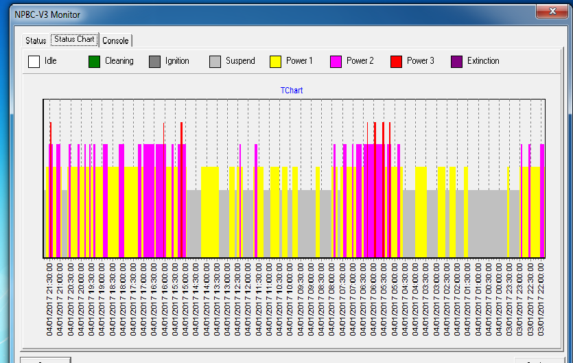

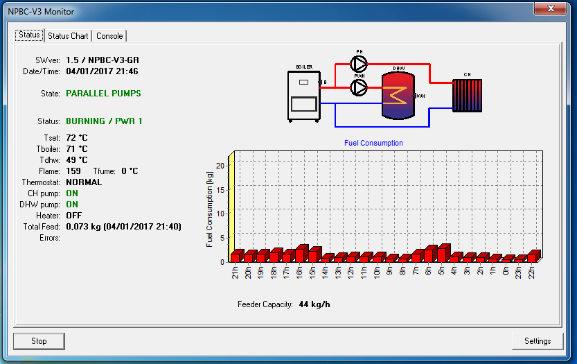

Как сте колеги, готови ли сте за студовете и снега? Днес припалих генератора, обслужих го, налях му бензинец. Между другото за последните два дни съответно 40 и 38 кг. разход на 24 часа слънчогледови пелети. Ето как се държи моята горелка за последните 24 часа. От седмица не ми е губила пламъка!
dorzo - специалист
Добър разход.Колко нещо отопляваш?
stan4o333 - специалист
Здравейте и от мен , нов съм в форума.Със горелка Грейко съм от 2 год. и съм много доволен от работата и до сега. Питането ми е към колегата AviRad. С какво снифиш обмена на данни между контролера и ПЦ -то. Аз също не съм доволен от софтуера за мониторинг на Грейкото и възможността му да работи само с ПЦ и Виндовс, и съм решил да спретна някаква web версия. Можеш ли да ми изпратиш и това което си разбрал до сега за комуникацията между контролера и горелката.
