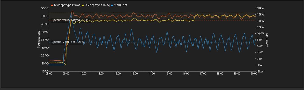

stoy@n
- Мнения: 339
При мен днес след 16.30 нещо входящата температура на котела е станала по-висока(с малко) от изходящата
Датчиците са си на място нямам представа що става така
Баси радиаторите са почнали да ми топлят котела
Аз не съм го ограничавал по мощност.Оставил съм го да се оправя сам...за сега
andy_forresite
- Мнения: 3152
При теб разликата подаваща/връщаща е много малка. При мен държи не по-малко от 6 градуса на ниските и достига до 20 на "прекъсвач". Най-често разликата е 8-10 и винаги в полза на червената линия.
Интересното е, че на моята графика синята линия е разположена най-високо и едва в последните 3 часа червената е взела връх

stoy@n
- Мнения: 339
Да действително е така, но не мога да си обясня какво е станало, че входната температура е станала по-висока от изходната
Според мен нещо сензора се е прецакал... сега котела е изключен и пак изходната температура е по-висока от входанта, но с IR термометър си показват еднаква температура
filmatoplo написа:Поизпъни ги тези линии така се оплитат.Ами и аз от това се притеснявам...после нямат разплитане
