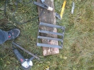

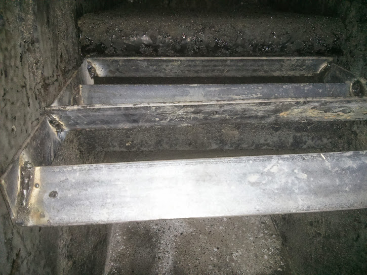

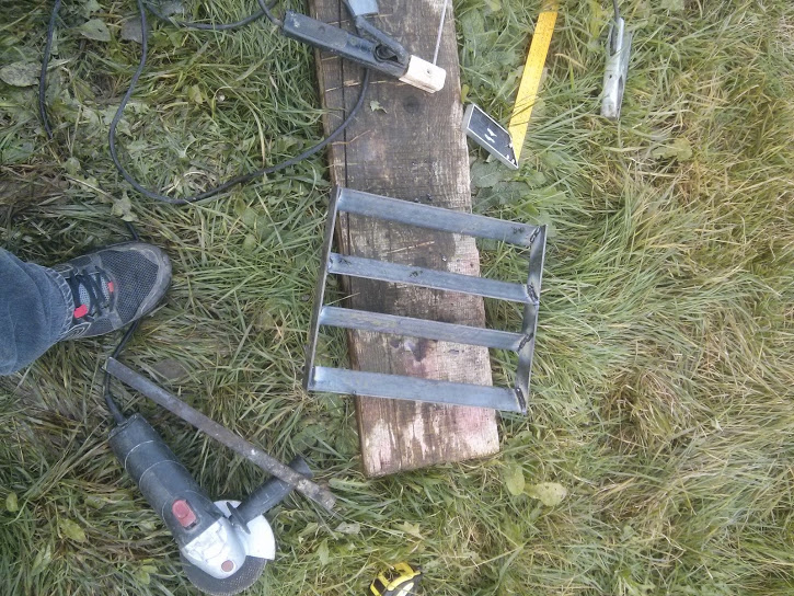

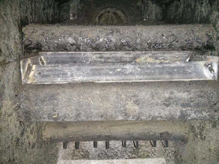

Направих си аз едни отражатели (турболатори) в котела - WBS Active 25kw. Май загрява по-бързо, мисля да добавя и на другите два хода. На комина (гофрирана неръждавейка) мога да си държа ръката. Ето снимки.
