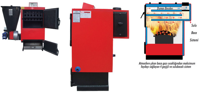

Ето ги и снимките на новият ми избор. За да не бягам от темата, наблягам на това, че има фабричен топлообменник на димоотхода. Не съм сигурен дали, това ще е достатъчно да си направя допълнителен, но според производителя изходните газове са с температура 180 градуса, ако аз правилно си го превеждам от Руски.
Высокая эффективность
Emtaş твердотопливные котлы отопления автоматического температурногорежима с четырьмя-пропускная система циркуляции пламени держать пламя больше, превратив его четыре раза в баке. Кроме того, с водянистыми система дымоходов, теплота газов выбрасывается в атмосферу значительно снижается. Температура дымовых газов снижается примерно 180 C - 200 ° С по сравнению с 2 или 3 прохода отопительные котлы. Таким образом, максимальная эффективность может быть получена от используемого газа.

Дааа, ще го сложа туй чудо, пък ако не става, ще си върна пак кюнците. Но няколко техн. въпроса имам. Тъй като ми е доста ограничено мястото от към височина, то няма как топлообменника да се монтира вертикално. Ще има ли проблем с тягата ако го разположа хоризонтално и се получи нещо , като S с кюнците? Къде е по-добре да бъде свързана тази вода - да я върна обратно в системата или да отделя един радиатор с отделна помпа и разш. съд? Спрямо разходите за инсталация , варианта с връщане във водната риза е по-евтин. Но как ще извлека максимално полза ме интересува?
При първия вариант, какво е необходимо - Трипътен вентил и диф. термостат, при което кръгчето с топлообменника да е отворено само при темп. по-висока от тази на големия кръг? И обратното,при превес на тепературата в полза на радиаторите, то трипътния да затваря малкия кръг през топлообменника, което предполагам ще се случи при затихващите режими на горелката.
andy_forresite - майстор
За хоризонтален монтаж ще трябва голяма тяга на димотвода. Изхода и входа мисля че ще трябва да са не само едното в единия край и другото в другия край, но и срещуположно. При мен са едно под друго. Вход отгоре и изход от долу. Едностранно. Отгоре идва водата от радиаторите и от долния извод отива във входа на котела. Сензорът на трипътния вент бе сложен точно преди входа на котела и отчиташе колко вода да се превърти през малкия кръг, който включваше и топлообменника. Помпата си е една за всичко.
Критичен момент беше дали водата в топлообменника ще прегрее преди да се включи помпата. Тогава я включвах на 48 градуса и водата в котела (по-точно на изода му) първо бързо ставаше 51-52 и след това спадаше до 44-45. Котелът беше 33 литра, по тръбите още към 5 л и в топлообменника 11. Нямаше проблем и при вклна помпата на 50°.
Този котел е за въглища с автоматично подаване. С пелети ще имаш проблем поради силен вентилатор. Така предполагам. А ако вземеш полска чугунена горелка 100 кг и я забучиш странично в грейко 30 кw такова уголемяване на котела с външен топлообменник става излишно отвсякъде. Но дори и с този може да не ти трябва. Трябва да се види в действие.
zaksofon - специалист
Въобще няма да го ползвам на пелети този котел, само въглища. Ако си намирам фракция 0/20 мм , де. Гледах в Топливо вчера, имаше за 315 лева насипни. Както казах - изходна темп. 180 градуса, колко ще я свали бурията, че да няма тяга? Двойно на това да е, пак ще тегли. Както и да е... Хоризонтално ще е, най-вероятно. Розетката ми е на 190 см от пода, а котела е висок 130 см, точно под нея, като сложим и едно коляно пред розетката, стана на 180 см, което означава 50см за топлообменника, трябва да се оставят и по 10 см за сглобка/разглобка минимум... Що се отнася до комина, още не е изграден, но мисля да е от бетонени блокчета с вътрешен размер 37/37 - 5 метра височина. Сегашното ми котле е свързано с комина чрез около 3,5 метра хоризонтална част на кюнците, тъй като минават от котелното, през банята за да стигнат до розетката. Някой спомена, че продаваш самоделката, виж на лично, моля те , ако съм разбрал правилно. Занимаваме се (хоби) с направата на огради, порти, сенници... от профили с баща ми, но май-май, не му се занимава с мен сега, та ще ми и по-лесно да си го набавя готов :) Поздрави!
