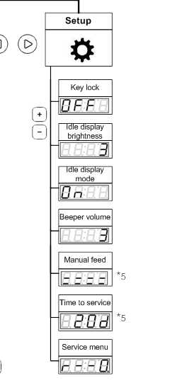

Момчета, един въпрос- как да активирам ръчно шнека за подаване на пелети?/аурига/
nikrum - специалист
nokoniko написа:
Ето ти структурата на меню сетъп.Мисля че от 6 или 7 подменю/то си е отключено/ има ръчно активиране на шнека.Може да се познае по тези хоризонтални линии които се изписват на дисплея. Същите се виздат когато се включи разпалване или продухване на кошничката и се движат от долу нагоре...Ако не става значи не е активирана тази опция за твоята камина.Остава единствено с вкл и изключване да задействаш шнека...
nikrum - специалист
Забравих да допълня че като влезеш в менюто трябва държиш плюса или ентера (пробвай че не съм сигурен) натиснат за да подава .пуснеш ли спира подаването...
nokoniko - специалист
nikrum написа:
Мерси, утре ще пробвам. :partyman:
