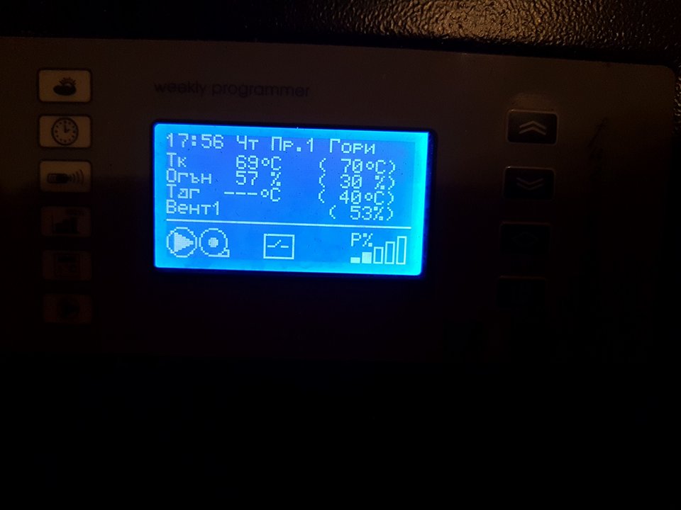

Здравейте имам следния проблем с котела за парно. Както съм написал той е Bisolid Saver C 45kw комбиниран на дърва и пелети. Проблема е следния : пуска се нормално няма никакви проблеми, обичайно температурата на водата е 20C. Настроен е на 70C да се изключи и като падне на 55C (температура на топлата вода в котела) да се изключи. Така набира от 20 до 69C за 40 минути горе долу, като се пусне да речем в 16:30 до 17:10-15 вече е на 69C. Обаче тук идва проблема настроен е на 70 градуса да се изключи но стой постоянно на 69 градуса и шнека пуска пелети постоянно. Не може да премине тези градуси, дали ще е настроен на 80 градуса , 70, 65 пак стой един градус под настройката и не ще да го мине. Какъв може да е проблема? Мога да снимам в процеса на работа дисплея като винтелатора при 69 градуса работи на 50-60% а огън-а варира докато пуска пелети между 60-85%. Докато набира температура от 40 до 68 градуса процента на огъна е межу 75 и 92%. Следователно аз не правя никаква икономия от този пелетен котел а ме вкарва в ужасен преразход. Просто не мога да си обясня, как ще може да загрее водата от 40 до 69 градуса за 15 мин а от 69 до 70 ще стой 1 час работещ и няма да може да я премине тази температура. Помещението което отоплявам е около 120 квадрата, радиаторите са 120 глидера алуминиеви Н500 мисля, че бяха. Пелетите са букови не мога да разбера къде е проблема и моля за помощ.
Някой може ли да ми каже как да го направя така че да не влиза в модулация а да набира бързо температурата до 70 градуса след това да се гаси и като падне до 55 пак да се включва докато набере 70 и пак да се гаси, а не постоянно да стой на 69 и да дърпа огромно количество пелети???
