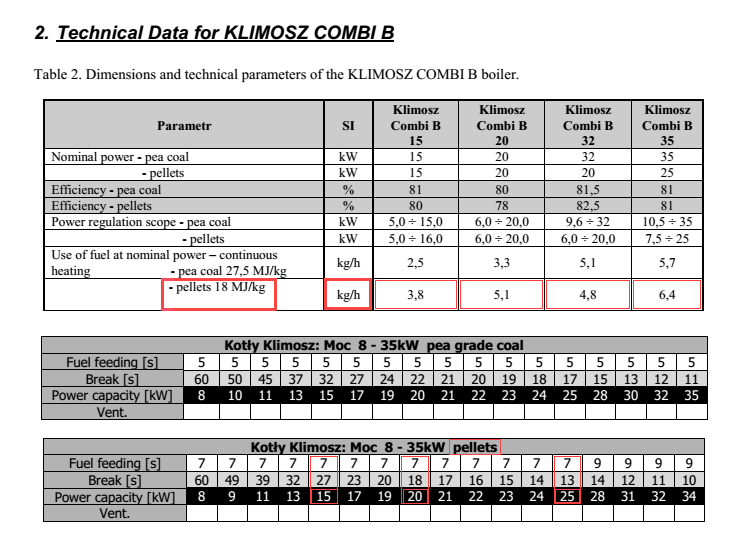

При 15 киловатовия котел подаването на пелети е условно 3,8 кг/ч. При 35 киловатовия (по таблица 25 на пелети) е 6,4 кг/ч.
Разликата в КПД при 20 и 32 киловатовия котел се вижда и от консумацията в таблицата - при 20 киловатовия подаденото гориво е 5.1 кг/ч и 4.8 кг/ч за 32 киловатовия.
В момента горя с настройките от последната таблица за 17 кВт мощност, но тя е по-малка - около 10 кВт, като се има предвид, че обема на обикновените пелети е 60% по-малък от тези които използвам.
При тези условия колко е КПД на котела
LazarGanev написа: За да има добро усвояване един чугунен котел, той трябва да е доста по-голям от номинала на горелката. Това се вижда и от таблицата на брятята поляци - там една и съща горелка (20кВт) веднъж е монтирана на 20кВт котел и дава КПД=78%, а после монтирана на 32кВт котел дава КПД=82.5%. Ако се монтира на 45кВт котел сигурно ще е към 90% КПД, т.е. близък резултат до моите замервания.
LazarGanev написа: според таблицата, която си дал в последния пост от предната страница, най малкия и най-големия котел (15 и 35кВт) имат еднакво КПД (80-81) - това означава ли, че ако се монтират на една къща 120м2 ще дават еднакви резултати? Разбира се, че не...Горелката е от 15 до 35 киловата. Близките проценти на КПД на котлите с 3, 4, 5 или 6 секции са от разликите в подаваното гориво.
