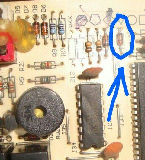

Един по-добър метод ми дойде на ума.
Всичко мерим на DC спрямо средният бял кабел на тази жълтата платка.
Спрямо средният бял(маса) и десният на датчика трябва да са 0V. Завърташ ротора докато се падне 0V и гледаш да не го разместваш повече.
На Vout колко волта дава(трябва да е 0). Ако е 0,8V е много!!!
И на десният край на R21 на голямата платка трябва да е 0V, до 0,4V бива. Виж снимката от предният път, черната сонда не я мести, тя си е на маса.
Измери пак на десния на датчика, да видиш дали не си разместил ротора от позиция 0V.
Измери два пъти: десен на датчика, Vout, десният извод на R21.
И на трите трябва да са 0V.
Може да измериш по същият начин на трите места, когато на десният на датчика е 7V., за да видим на другите места какво се случва.

Измери два пъти: десен на датчика 0,01V, Vout 0,89V, десният извод на R21 4,77V.
за да видим на другите места какво се случва: десен на датчика 7,30V, Vout 6,85V, десният извод на R21 4,82V.

А, такаааа!
Ако ей тоя диод не е причината, значи ще излезе процесора!
Можеш ли да го измериш?
Разпояваш единият извод и на обхват диод в едната посока трябва да е от 500-700, а като обърнеш пипалата да показва 1 .
ПС: Не пускай климатика без диод, че може да опукаш входа на процесора!!!

А като обърнеш пипалата, "1" ли показва диода?
Да не мериш другият до него?
Презапои R21 все пак, не ми харесва едната спойка.
Измери го трябва да е около 5100 ома.
Няма друго което да вдига напрежението до 4.8V освен пробив във
тоя диод или вътрешно в процесора. Всичките други елементи наоколо
ще го карат да ходи към 0V, а не към 5V.
NEC-а е процесора, но нямам идея колко струва и дали може да се намери.

Аз бих пробвал без диода да го пусна, въпреки казаното по горе.
Отделно бих подал маса на десният край на R21 , с надеждата това
което го държи на 5V да прегори. И да премеря пак дали има нула волта на R21, при 0 на Vout.
Надявах се да не е процесора, ама ...

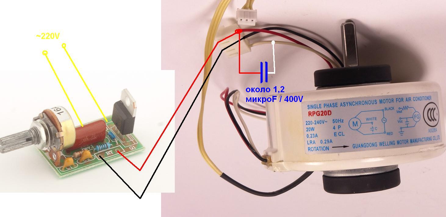

За регулатора ще трябва да смъкнеш кондензатора 1u2 / 450V от платката.
Термостат, може и от тези дето ги слагат за помпата на камината. Ако имаш такъв, може
паралелно на помпата да захраниш климатика. Е, 5-10 секунди ще духне студено докато дойде
водата ама ..., няма да търсиш друг термостат.

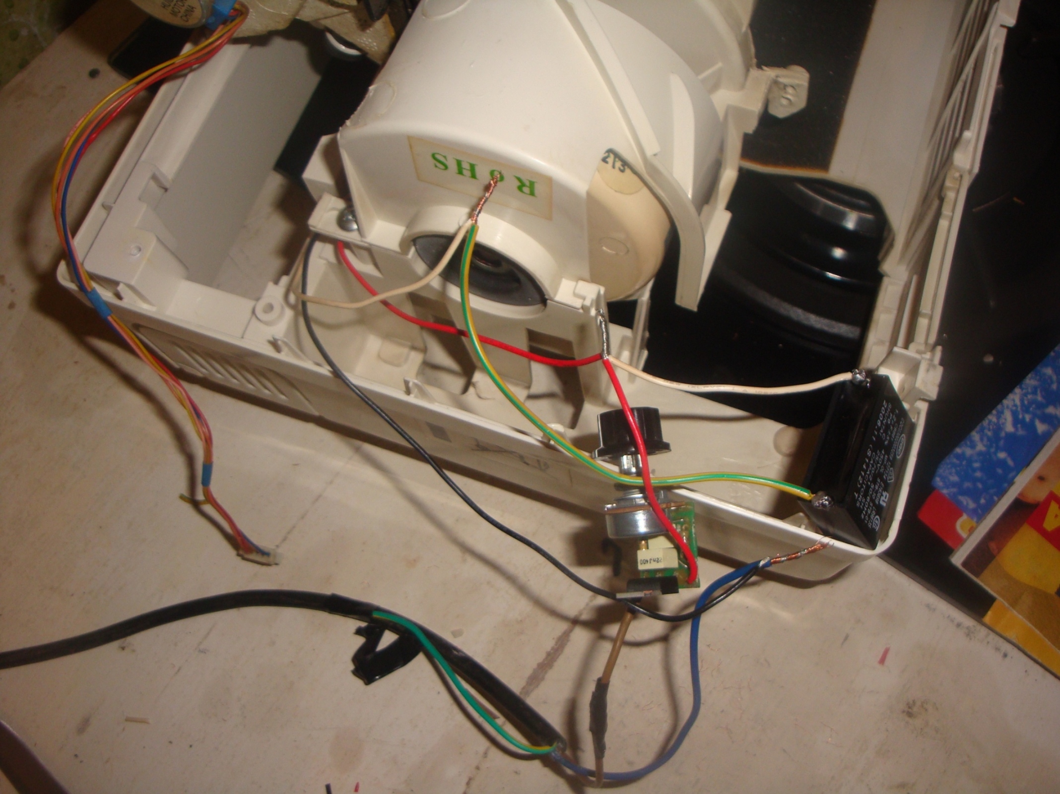

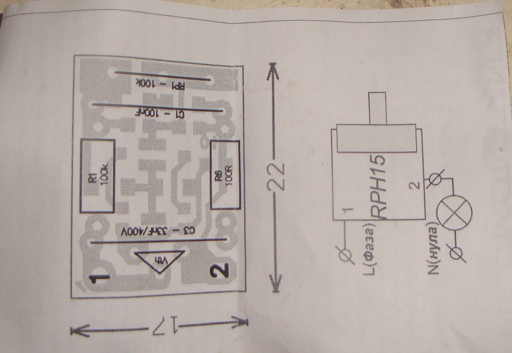

Взех регулатор на мощност като на снимката не намерих в хит електроникс а елимекс го нямат на сайта.
Вързах го уж като на схемата ама мотора не тръгна. Пробах без него мотора върти.
Въпроса ми е този регулатор става ли и дали съм го вързал правилно :?
