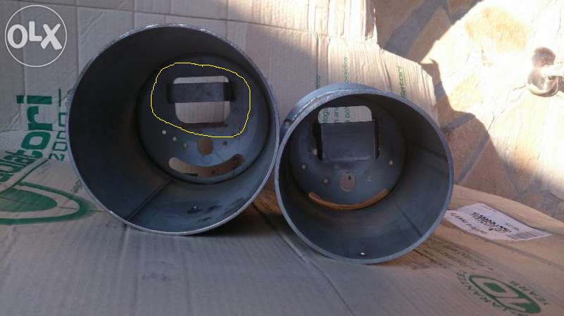

Вчера имах един такъв случай ,горелка Фероли Р12 ,пали без значение дозата и въздуха ,обаче самите пелети не се разпалват за времето определено да се разпалят и фото сензора да види пламък .Бях чувал за такъв случай но не бях се сблъсквал с такива пелети - бук и габър ,иначе тръгне ли гори супер мощно .Как се излиза от тази проблем.

Здравейте, преди две седмици и аз имах такъв проблем- трудно палеше, при първоначално палене и след сигнал от стайния термостат, когато е студена горелката. Пелетите са чам. Изкарахме няколко безсънни нощи, с дедото- да а палим след блокаж. Разиграх всякъкви варианти с t-3 и t-4 и пак мъка. Решихме, че са мокри пелетите. Накрая я излъгах, така:
Като пуснеше първата доза пелетите се разпалваха с много малък пламък и дори и сензора да го види минаваше на първа степен и пускаше една доза. Обаче пламъкът е много малък и тази доза го затрупва и задушава огъня и гасне горелката. Затова намалих дозата на първа степен t9 на 20, да пуска по две три пелети и огънят не гасне а да се разгаря постепенно и горелката тръгва. Така първа степен на горелката става паразитна, т.е. работи колкото да не изгасне и вероятността да загаси горелката по температура на водата и след това да забие отново е много малка.
Отделно тунинговах суплото като сложих една ламаринка пред рампата върху фабричната, да се получи по-голям заслон като на суплото на по-малката горелка- Р7, с цел да падат повече пелети пред запалката.
Ето тук-

Така горелката работи около седмица и разхода остана почти без промяна. Преди два дена върнах старите настройки и се оказа, че горелката си пали пак без проблем- t3 - 56 и t4 - 11, пелетите са същите. По този повод се чудих, дали атмосферното налягане не играе някаква роля в паленето, тъй като съм наредил доста турболатори във Виадруса и сигурно тягата на комина доста е намаляла. Ако е високо атм. налягане дали не пречи на паленето или просто съм имал няколко чувала с влажни пелети.

Здравей trunski!Малко сме колегите с Р12.Ако ти се притесняваш че системата ти е преоразмерена,какво да кажа аз,че отоплявам на половината на твоите неща.В най-студените дни горелката работеше по 14 часа на ден.След първоначалното загряване на водата до 76 гр. С на трета степен продължава на първа и се бори с по- малко от 2 кг. на час за да я запази.Това за температура в помещенията 25-26гр.Постигнато с 2 чувала на ден.Вижда се ,че ентусиазма още те гони.Нашата рампа е такава защото скарата ни е къса и щирока за разлика от другата горелка.Предната страна на скарата помага пелетите да се концентрират пред запалката.При проблем с паленето снимах за да разбера какво се случва.Също съм си мислил за някаква промяна в мукса.Разликата в сечението на горивната тръба между двете горелки е около една четвърт.Ето какво съм замислил.Да поставя ламарина която да лежи върху рампата,означеното с жълто, и с дължината на тръбата . Закрепена отпред с болт към тръбата.Ще трябват нови настройки,защото въздушния поток ще е с друга скорост.Идеята ми е ,че с още притваряне на клапата на комина и с по-малко количество горещи газове запълващи обема на котела да се постигне икономия??? Лесно постижимо е и надявам се с ефект.Независимо от режима на работа на горелката, с модулация или без,винаги минава през всички зададени степени, с изключение на първа.Успех!!!

Здравей rabadjiata! И на мен ми е минавала същата идея през главата. Другия вариант е да вкарам тръба с по-малък диаметър в тази и да я уплътня. Но ще трябва да направя нова скара по- дълга. Ще напишеш ли твоите настройки?
