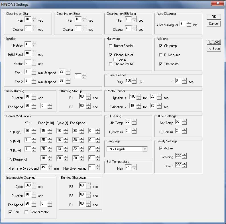

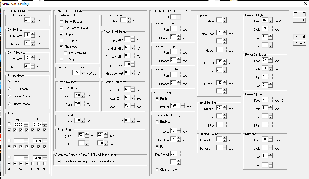

Това са моите текущи настройки за ~240м2 къща в планината. Харчи по около 0,75-1,25 торби на ден при това време. По 1,5-2т. около нулата и по ~3т. при -20С. Отбележете, че е за по-старата версия на платката - NPBC-V3M-1. Пепелта е ~1 пепелник на месец, с пелети Bioenergy. В този режим обаче не вдига повече от 22С по стаите при -20С. Като модификация имам доп. мотор за издухване на чашката на горелката.

Не са, пропуснах да отбележа: BiSolid Saver C 25kW (котел + горелка)

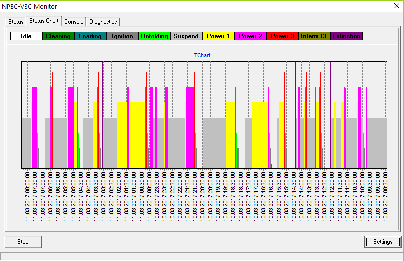

Добро утро Колеги,
искам да попитам добре ли работи моята горелка с тези настройки според вас?
Ето графика и настройки да кажете дали е ОК,или трябва да се сменя нещо.

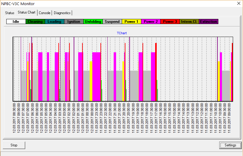

Естествено, че не работи добре и ти сам го виждаш! Изпитваш остра нужда от буфер. Нощем по хладното работи мааалко по-добре, ама колко да е добре :? Слагай буфер.
