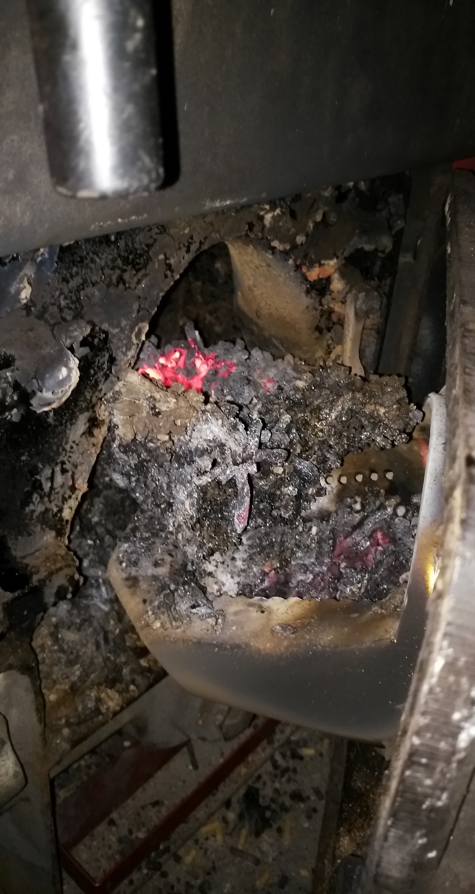

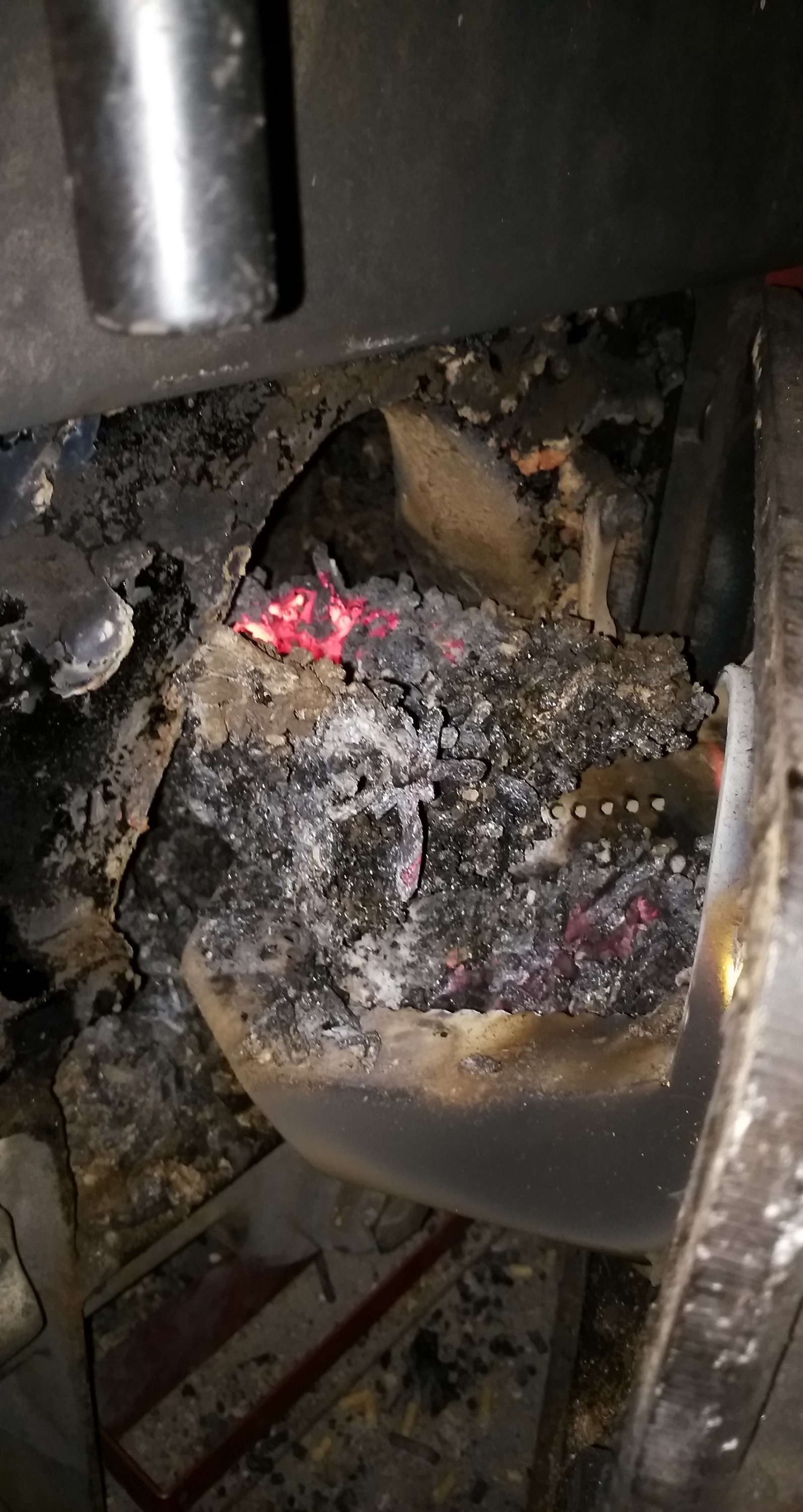

ico_3 - специалист
Май няма да мога да и се нарадвам тази зима.Това от какво се получава?Комина отворен или затворен трябва да е?

filmatoplo - майстор
Няма такова чудо това са сламени пелети .Какъв е котела .
ico_3 - специалист
[quote="filmatoplo"]Няма такова чудо това са сламени пелети .Какъв е котела .[/quote]
Viadrus U22D какво да правя да ги връщам ли?
Ицо ти въобще тази горелка регулирал ли си я да не падат не изгорели пелети от нея на 3 степен , защото ми прилича и на това , но ако не е -значи са сламени и няма да работи с тях понеже нямаш дълбок пепелник под горивната камера .
ico_3 - специалист
Сламени са утре ще ходя да говоря да ги връщам,ако оня не се съгласи гледайте новините :x голям панаир си отворих.
