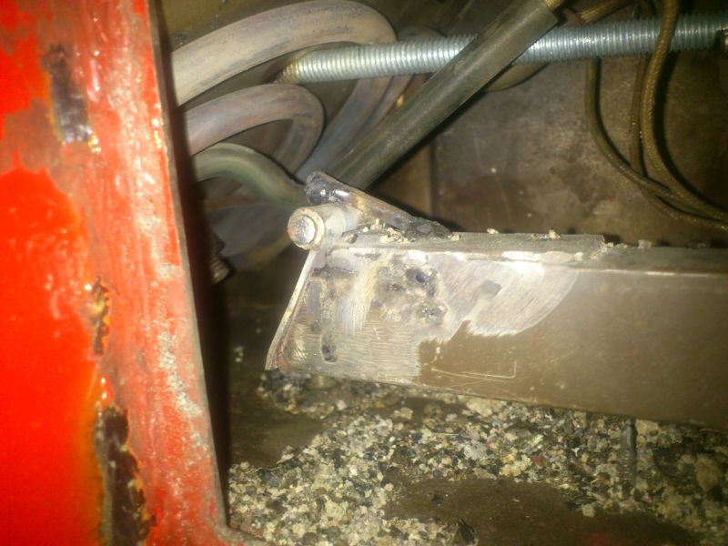

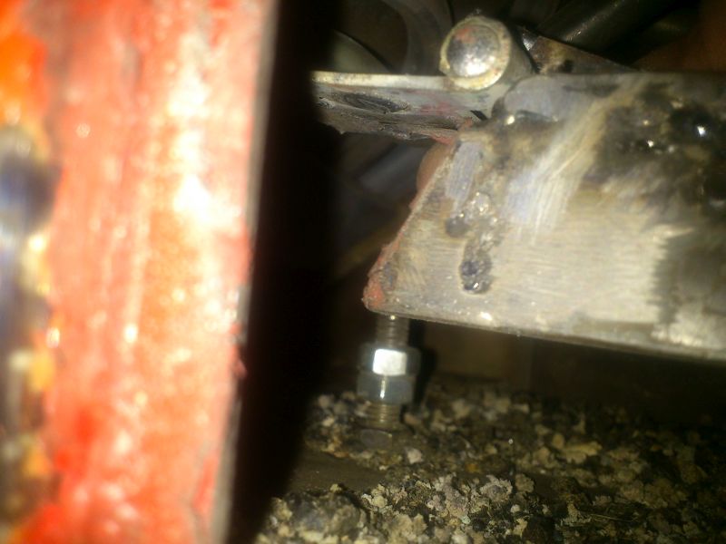

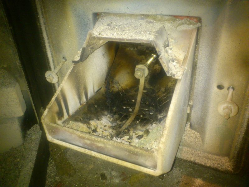

абе миналата зима смених две бъркалки от топлоустойчива стомана .... почвам да се чудя какво би издържало.И все пак някой знае ли колко пари са тези бъркалки и от къде да си поръчам
rosso666 - специалист

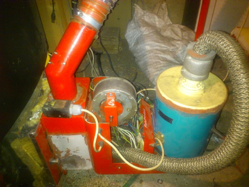

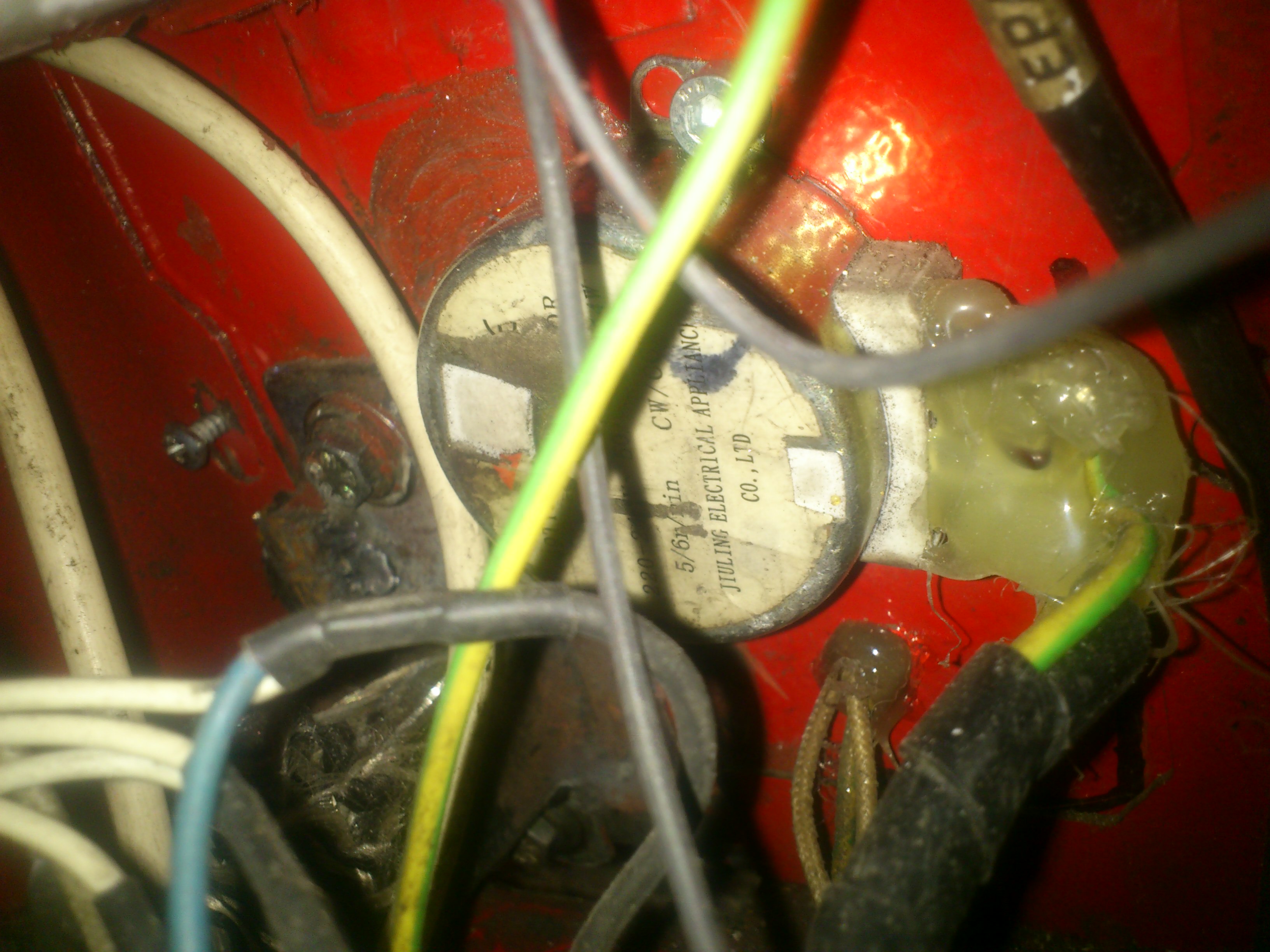

ето какво направих с моята ератовка...
Вижда се бъркалката как е монтирана .захваната е за ос която в другия си край излиза от задната страна на тялото на горелката и е вързана за електро моторче.(и то се вижда на една от снимките)
на другите снимки се вижда къде завършва маркуча от прахосмукачката-вътрее в горелката точно зад наклонената плоча с нагревателя.използва се за да издухва образувалата се пелепел от горивния процес.
вижда се че съм изработил нещо като клапа която се затваря след като прахосмукачката спре да работи.
пак ще се повторя е управлението е натурела.
единствено ми остава да направя някакъв вид клапа която да предотвратява обратеен пламък нагоре към пелетопровода.
и да питам от къде мога да си закупя датчика за температурата на тръбата за пелети(датчик за обратен пламък),че моя съм го преебал незнайно как и сега жиците съм ги вързал на късо.

LazarGanev - "Велик майстор"
rosso666 написа:
От дистрибутор на Ерато
