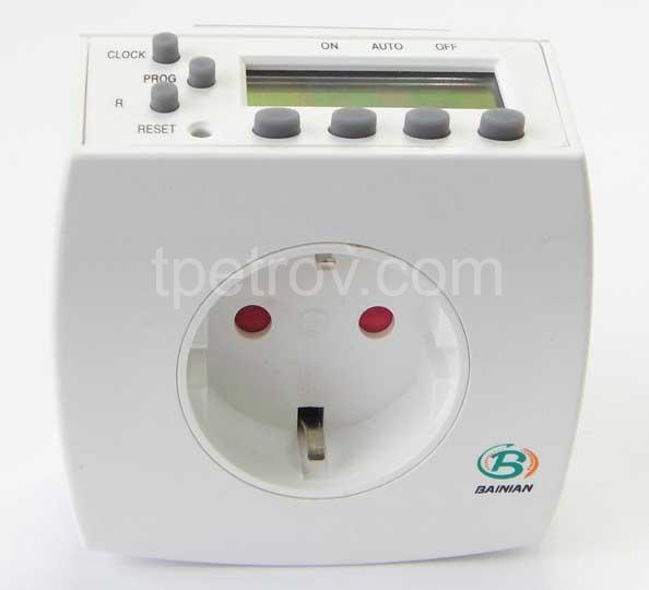

Вземи и един часовник със седмично програмиране(да е електронен- на картинката по-долу) с който да управляваш включване/изключване.
Настройваш часовника вечер пуска 1 час преди да се върнеш, работи докато легнеш, после започва 1 час изключено, 1 час включено (или през половин час), след това включва 1 час преди да станеш от сън, изключва 20 мин. преди да излезеш за работа.

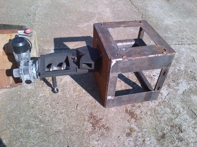

За първа зима ще съм с ретортна горелка присадена на ВИАДРУС 29кВт и ще горя въглища.
Ще отоплявимкъща на два етажа около 160 кв.м, изолация 5см стереопор.На високо и проветриво място без завет отникъде.
Надявам се да не премина 7 т въглища по 300лв.
Миналата година със същия котел, пален с горно горене , потроших 5 т жената постоянно се оплакваше.

Можели малко подробности какви функции изпълнява "ретортна горелка присадена на ВИАДРУС" ,от къде се закупува, цена ,снимки
Благодаря предварително
digitalpr - специалист
Това не е ли горелка за въглища (по-дребни) с хоризонтален здрав стоманен шнек?
kipu67 - напреднал
Да такава е но шнека дали е стоманен или чугунен не мога да кажа.
Гори въглища до Ф30 . Засега работи безпроблемно.
Да се надявам че 7 тона ще е прекалено.
Все пак при нас цената е 300 лв/т .
Но както казах , голям ветрилник е при мен.
Снимки ще кача скоро ако имам това право.

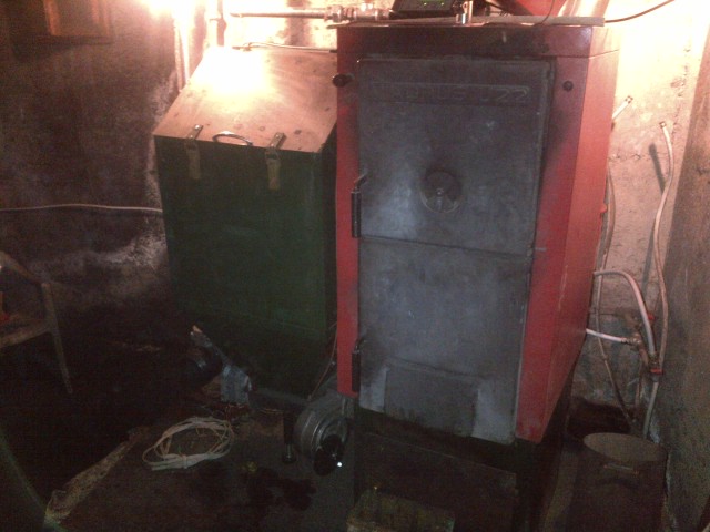

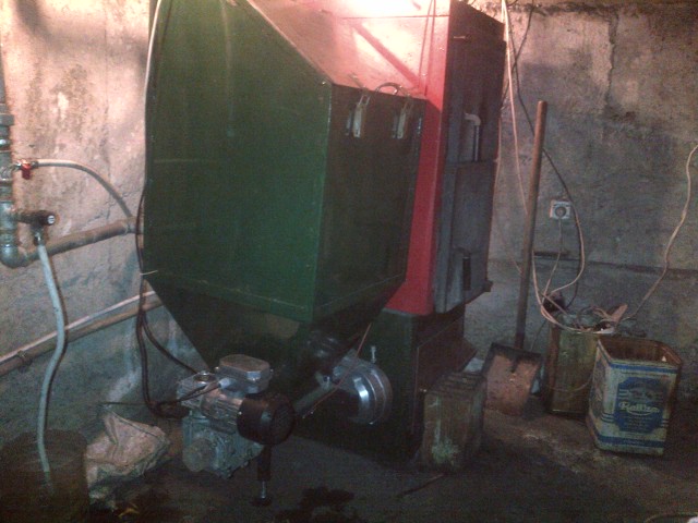

kipu67 - напреднал
Така ! Искам да каже че е необходимо да се изреже
дъното на котела на около 2.5 см от ръба.
В случая моя котел е с 5 ребра и му ампутирах средните три части в дъното на котела.

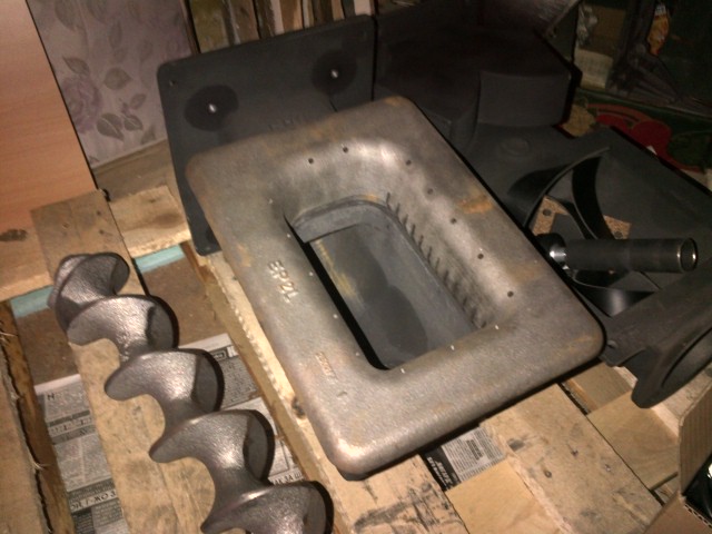

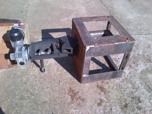

Ето и малко снимки.
Горелката я закупих от Радослав от АВТОКОТЛЕ.
Предстои ми подробна настройка !
Освен съндъка сам направил и бункера в който се сипват въглищата !
В момента е адска жега вкъщи и намалих температурата на котела на 52, но май и това е много.
Lom-20141018-00453.jpg Това е съндъка върху който се поставя котела! Сглобил съм горелката за да се види добре, но самия съндък не е напълно готов на снимката.
Това е горелката при доставка

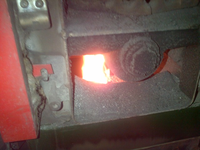

Така гори !
Това е котела
