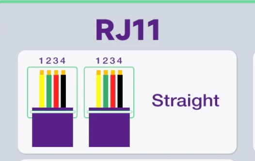

Някои дали може да снима как са свързани буксите на стайния термостат на Натурела.И по точно цветовете на rj11 буксата.Дали са 4 или 2 проводника и кои пинове са вкарани и къде.Искам да си направя кабел и да го кримпна но не знам подредбата.

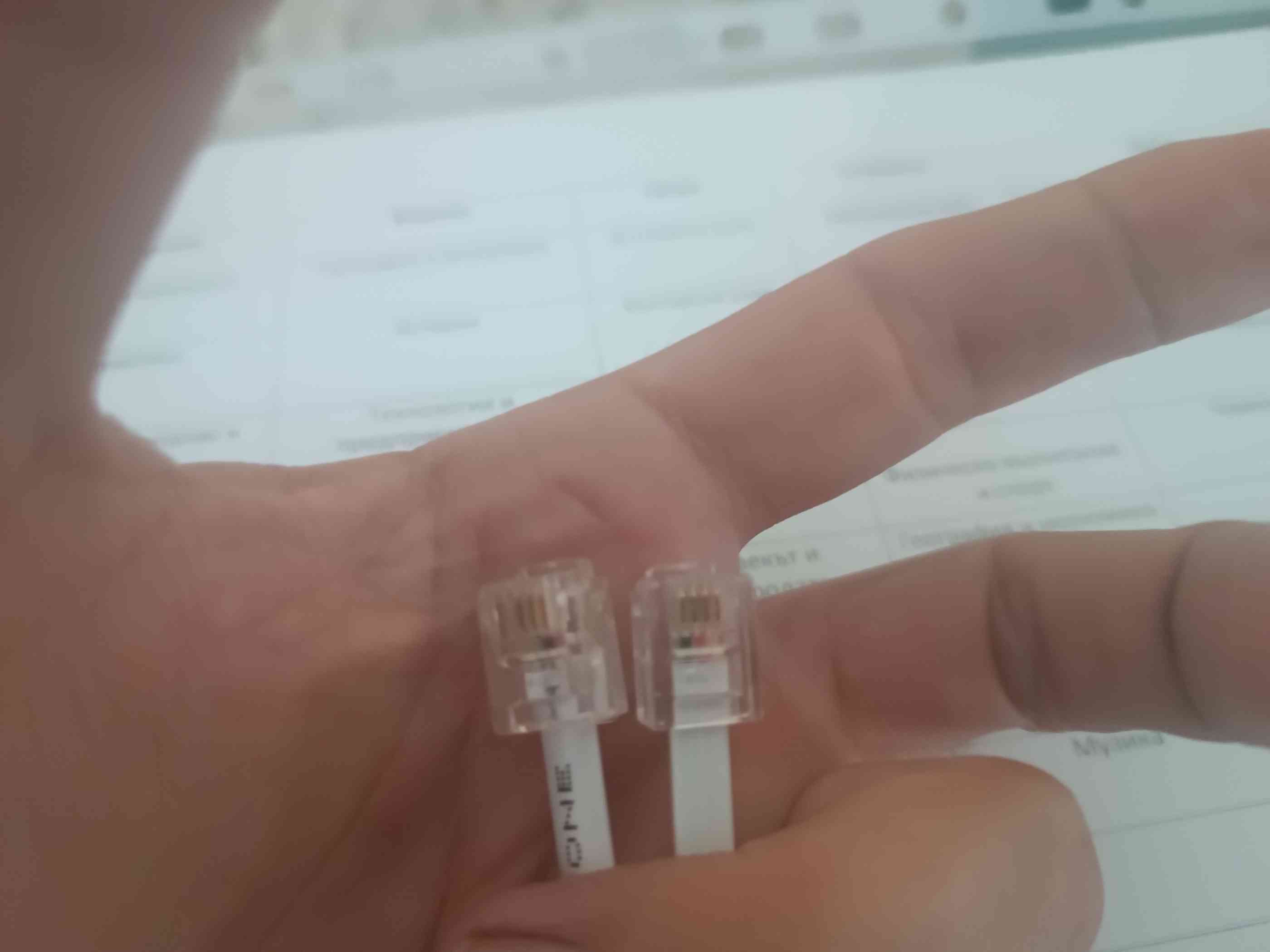

Кабела трябва да е прав.С четири "жила" Еднакво подредени цветове в буксата и от двете страни.Ето така
Д-р. проблем ако изпише "Няма изп.модул".Кабела е виновен.Бях сигурен в кабела ,но тази грешка я даваше.Преработих едната букса на кабела и тръгна .
А гледах цветове ,всички бяха влезли хубаво в "леглата" си, проверих с ланнтестер,проверих с мултицет.Всичко наред беше ама даваше грешка.
сега е така за проба.

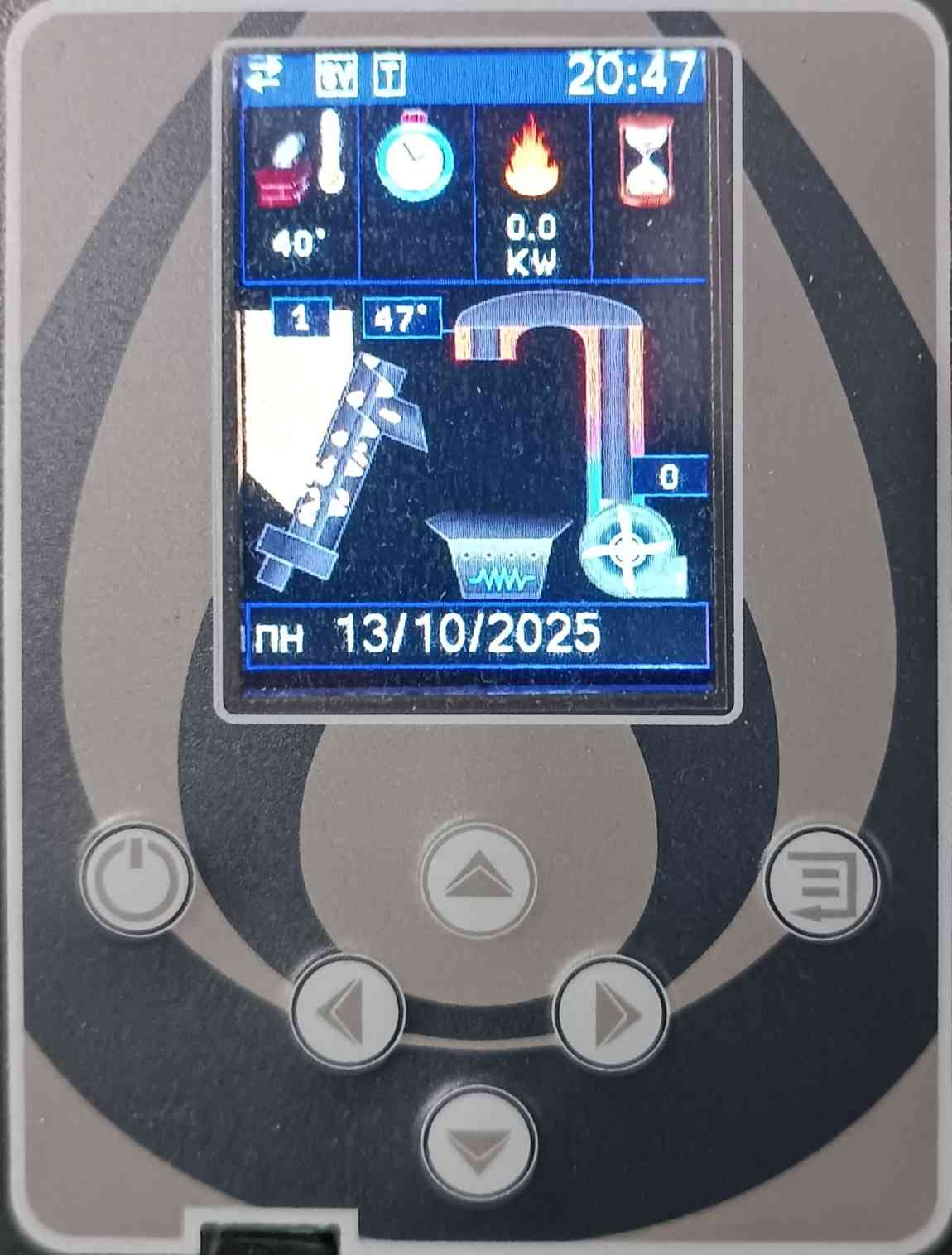

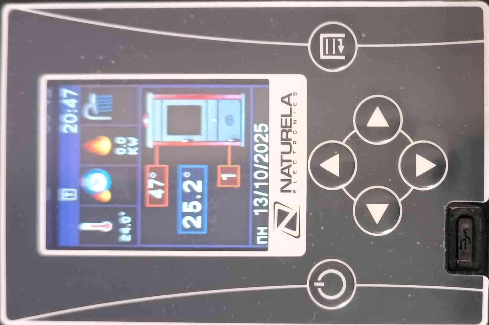

Здравейте. Бихте ли ми показали къде точно е настройката на времето в режим поддържане. Влизах в менюто, но там са някакви секунди само, а чета в темата, за 90мин, 120 мин?
