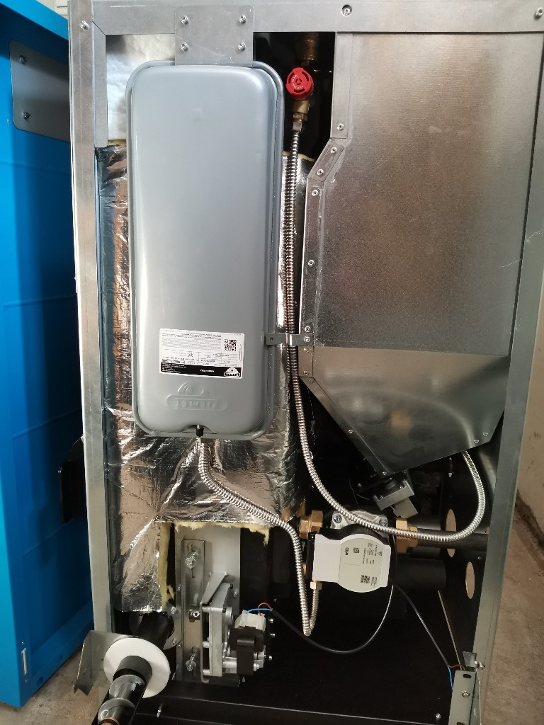

Ето снимка на помпата. Пише, че е модулираща с променлива мощност.
[/img]
[/img]
filmatoplo
- Мнения: 17842
Модулира явно по съпротивление направено от затваряне на термоглави ако има в инсталацията ,ако се свързва само с тази помпа.Един от вариантите е директно да се свърже котела към инсталацията ,другите варианти са с термовентил и още 1 помпа и само с първичен кръг и още 1 помпа.Допълнителната помпа също електронна .Детайлите в котела изглеждат качествени .Кой начин на свързване си избра.
m.konsulov
- напреднал
- Мнения: 33
чет окт 15, 2020 10:31 amfilmatoplo написа: Модулира явно по съпротивление направено от затваряне на термоглави ако има в инсталацията ,ако се свързва само с тази помпа.Един от вариантите е директно да се свърже котела към инсталацията ,другите варианти са с термовентил и още 1 помпа и само с първичен кръг и още 1 помпа.Допълнителната помпа също електронна .Детайлите в котела изглеждат качествени .Мисля като начало да свържа котела директно и да видя как се държи. По принцип имам налична и втора помпа от старата инсталация (25/4)грундфос с 2 скорости но не знам дали е подходяща за другите варианти. Притеснява ме да не се бъркат помпите ако модулиращата заработи на по-ниска мощност от тази на вторичния кръг.
filmatoplo
- Мнения: 17842
Производителя допуска ,че котела ще се свързва и в по сложни схеми с още зонални помпи затова слага само електронна помпа която може да мени обороти по съпротивление ,предполагам се избира от някой бутон как да работи -по променлив дебит или фиксиран .И директно да я свържеш не пречи ,само нека стартира поне над 55 гр да не кажа 60 гр. Някъде по кутията на помпата трябва да има бутон и индикация.Тази помпа гледам е 25/6 .
