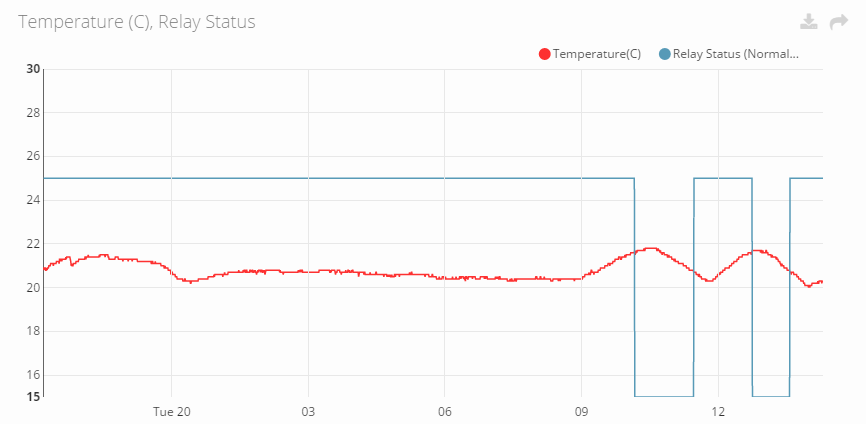

AviRad - напреднал
Здравейте, бих искал да попитам за съвет относно избора на температура на водата в системата.
Прилагам графика от последните 12 часа (19-20 Декември):
2016 Dec 20th.png (19.43 KиБ) Видяна 2564 пъти
Червената линия е температурата в дневната, а синята показва дали е включено релето на стайния термостат.
Системата е: горелка Greyko RB-30 и котел Greyko Exprert 30 с трипътен вентил Herz на 55 градуса, който да регулира температурата на постъпващата вода в котела.
Настройките са: P1 - 7kW, P2 - 15kW, P3 - 22kW, dT - 0, 2, 4 градуса
Температура на водата 61 градуса.
При тези настройки и сегашните външни температури, котела работи непрекъснато цяла нощ основно на P1 и от време на време на P2, а през деня включва за около час, минава през P3, P2 и P1 и след това спира пак за около час и нещо, докато не го пусне стайния термостат.
В началото опитах с температура на водата 65-70 градуса и тогава котела работи в режим 1ч ON / 1ч OFF през цялото денонощие.
Според вас дали е било по-удачно, или е по-добре сега непрекъснато на по-ниска мощност?
