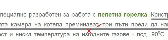

Написали са "преминават" и не един или два пъти, а три пъти"! Това значи, че преминават - извършват това действие "три пъти" в горивната камера, преди да напуснат котела. Отново заблуждаваща реклама. Това може да стане в котел ÖkoFEN, но не в Торч.

Ниска температура на изгодните газове :?
Какво ли са искали да кажат Термосиликат с това "изгодните" газове? Изгодни за кого :?
kalin72 - майстор
Е тва вече е издребняване :) Вярно, че е хубаво преди да пуснеш продукт на пазара да огледаш за грешки и инструкцията, ама айде Торч да са единствените с подобни неточности...да са, ама не са :)

kalin72 написа:
Какво издребняване Калине :? ето, написали са ти го хората - "ниска температура на изгодните газове - под 90⁰C". Значи, въртят се топлите газове три пъти в котела и после излиза нещо което е изгоднооо... :yawinkle: :yawinkle: :yawinkle:
Ако при работа на котела в кюнеца не се появят евро, CHF или $, това си е чиста проба подвеждаща реклама :|
