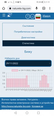

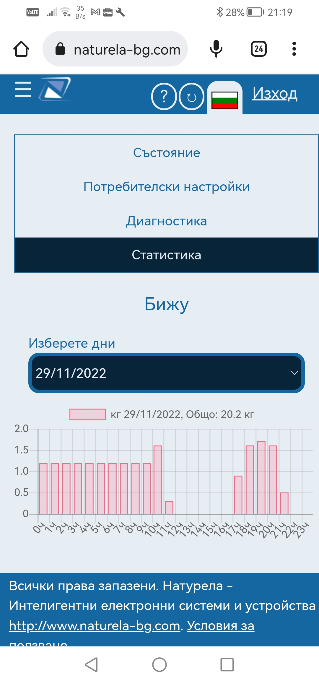

Здравейте разбирачи!От тази есен съм с бижу10.Оправям се с настройките(поне така мисля),но последните дни забелязвам нещо.
Калибровал съм шнека,но реалният разход не отговаря на показанията на диграмата на камината...Какво трябва да направя,за да показва реалния разход?Като вдигна шнека нагоре(кг/ч),се променят и мощностите и разхода(на диаграмата)и обратно,ако смъкна надолу...Всъщност това може ли да окаже влияние на реалния разход...?

Да беше споделил с колко и в каква посока се различават!
Вероятно показанието е било по малко от реалното? Обикновено тогава се недоволства, щото чувалчетата летят.
Не, показанията на дисплея са само за красота- не влияят на реалният разход, макар да би могъл да ги синхронизираш.

пон ное 28, 2022 7:30 pmТрифон П.Трифонов написа: Да беше споделил с колко и в каква посока се различават!Да,показанията са по-ниски на половина...исках да питам как може да се синхронизират,дет викаш...Иначе за 15-16часа гори по 1чувалче,а показва 6-8кг...Миналата зима карах с една друга марка камина,която ми гореше 2 пъти повече...

Влизаш в сервизното меню -> Основни настройки и увеличачаш двойно цифрата, която е в момента

Колкото и да са страшни показанията, просто запиши по висока стойност за капацитета на шнека!
Така ще видиш и близка до реалната мощност, която те грее.

пон ное 28, 2022 8:55 pmbajslav написа: Благодаря ви момчета(Лазар Ганев и Триф)..И аз така си мислех(защото пробвах),но си викам,да не би да вдигне и разхода...Разходът се променя не от настройкате на шнека, а от настройката на желаната т на водата. Вчера я бях настроил на 69, а днес на 70 градуса. Разликата в разходът е 300 грама на час.![]()

Тонка, а ако зададеш 80, но навън се затопли до невероятните 12 коледни градуса?!!
