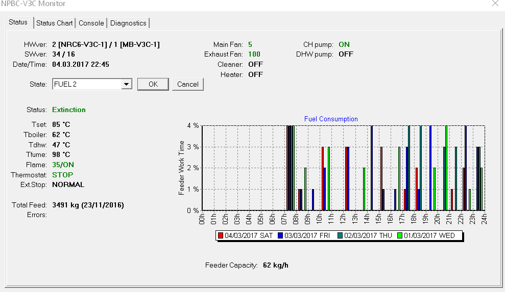

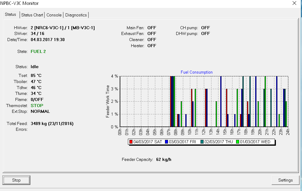

joro39 - специалист
Може да се спира и пуска от компютъра.

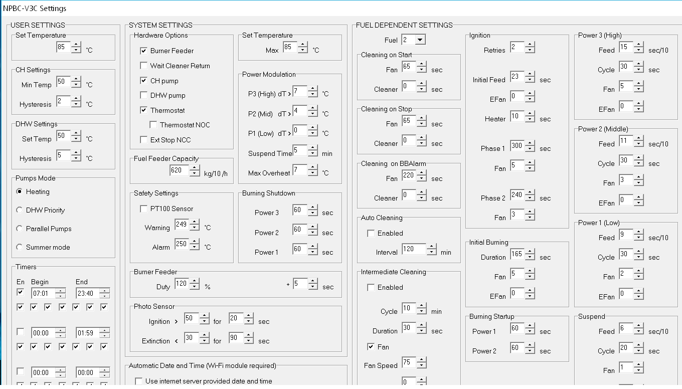

alx359 - специалист
А настройките могат ли да се пипат в движение или само от stand-by?
joro39 - специалист
да може да се настройва по време на работа.

От къде по точно се пуска и спира, ако можеш да покажеш.
С тези настройки сега на по топлото ли караш или като беше студено,и с каква горелка беше?
joro39 - специалист
от тук и не пипай на горе че почва да се обновява
