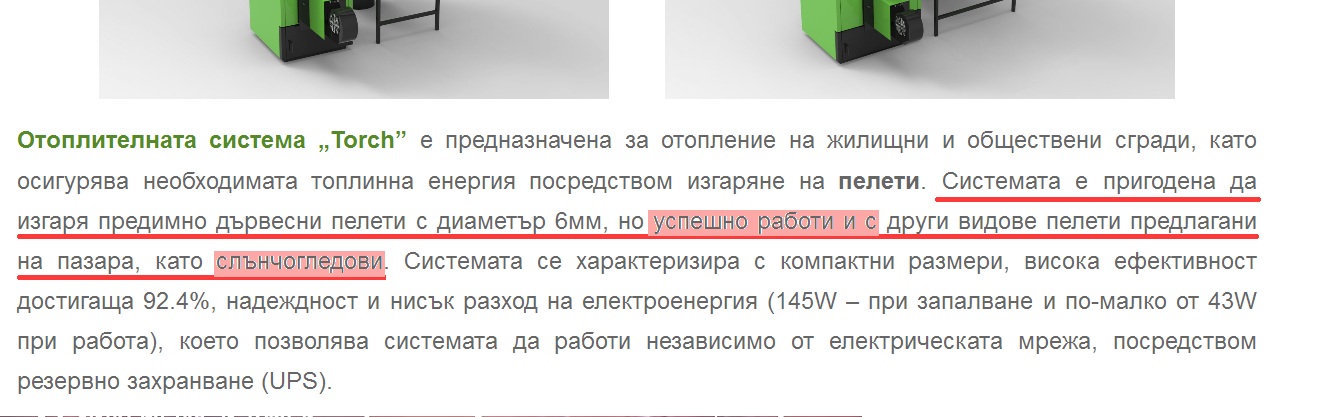

Нашата цел, е да разобличим Термосилират и ексцентричните им адвокати греещи се на духалки, които се опитват с реклама на несъществуващи характеристики на продукта да повлияят на пазарното поведение на потребителите.
Примерно:
Може ли плетният котел "Торч", да работи успешно само със слънчогледови пелети, както го рекламират в сайта на Термосиликат, или не може?
Ако не може, това е описано в ЗЗК като заблуждаваща реклама, която изменя пазарното поведение на потребителите и вреди на конкурентните производители.

Говорил съм с два производителя на пелети. Суровината е различна всеки път и затова сертификатът е от постигнатия най-висок резултат при изпитването. 5,5 кв е надценен пелет. 6 цяло и нещо кв калоричност са качествените "донбаски" въглища. Пелетираната дървесина каквато ще да е над 4400 ккал не е.

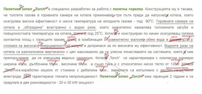

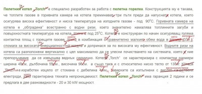

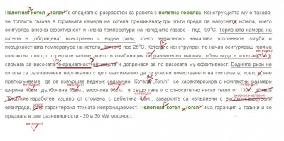

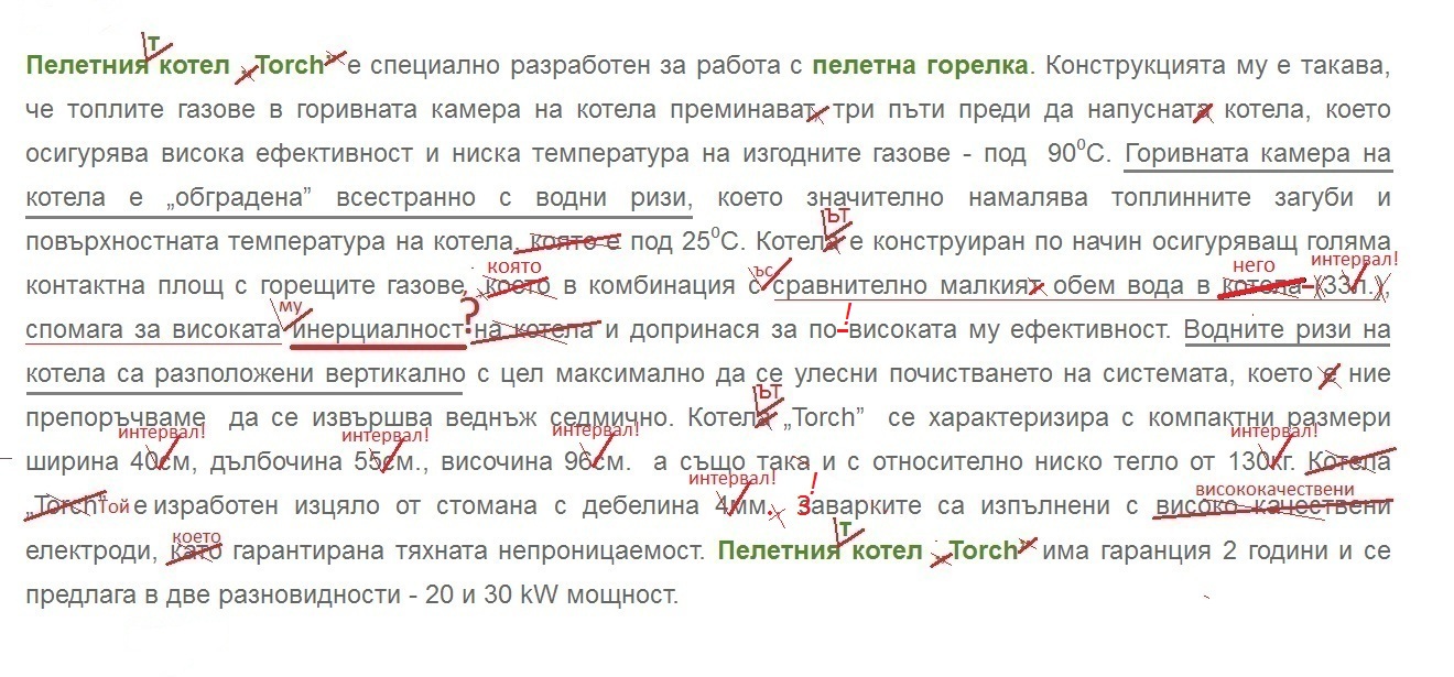

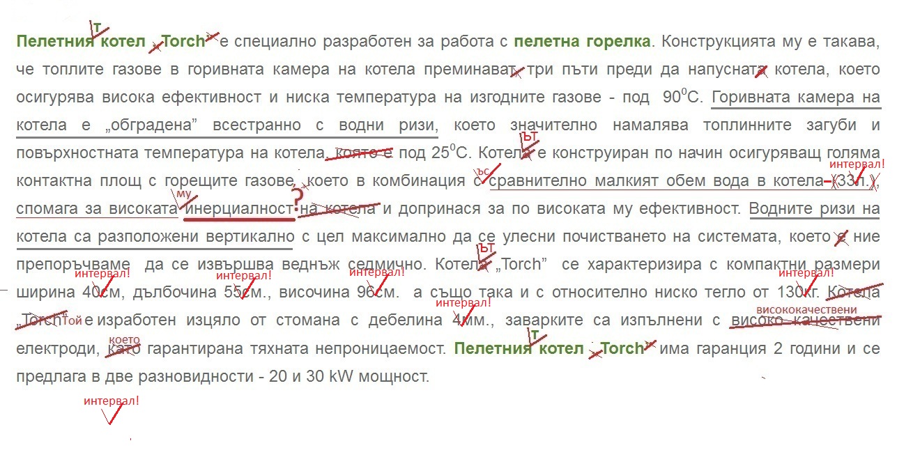

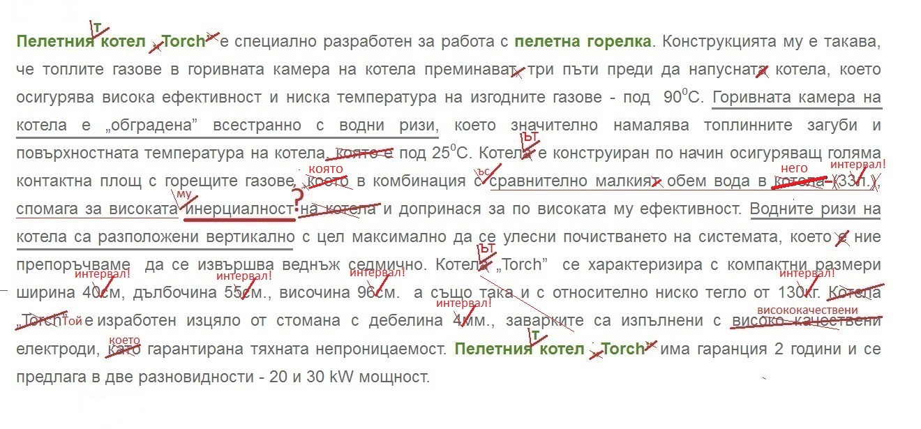

Граматически, пунктуационни, лексикални грешки, противоречиви твърдения и нови думи може да се видят в текста по-долу.
Примерно:
"Горивната камера на котела е „обградена” всестранно с водни ризи"
Което не е вярно. Под и над котела няма водни ризи.
По-следващото изречение противоречи на първото:
"Водните ризи на котела са разположени вертикално"
Което значи че горелката не е обградена всестранно.
Между двете изречения се чете:
Котела е конструиран по начин осигуряващ голяма контактна площ с горещите газове ,което в комбинация с сравнително малкият обем вода в котела (33л.), спомага за високата инерциалност на котела и допринася за по високата му ефективност.
Тук въпросът е какво качество на котела са се опитали да опишат от Термосиликат с въвеждането на новата дума в българкия език - "инерциалност"?
Най-близка до нея е "инерционнтост", която се използва в икономиката. Вероятно става дума за "инертност" която е в съотношение с масата.
Ако е "инертност", в комбинация с "висока", противоречи на предишното твърдение -" сравнително малкият обем вода в котела (33л.)"

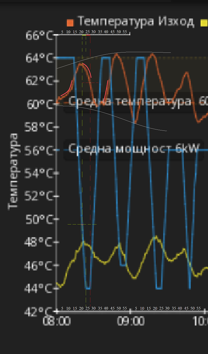

Тогава е вярно обратното - котелът има ниска инертност и това се вижда от нестихващата амплитуда на температурата на котела от графиките, която допълнително се усилва от неадекватните и закъснели действия на управлението.
6osi6 - майстор
Има още три грешки в текста.
Свети в червено все едно го е писал някой нелегално минал през границата преди седмица.
6osi6 - майстор
Още грешки. Не се знае къде свършва и започва ново изречение.
Тези нямат поправка :|
6osi6 - майстор
... и тире при степенуване.
6osi6 - майстор

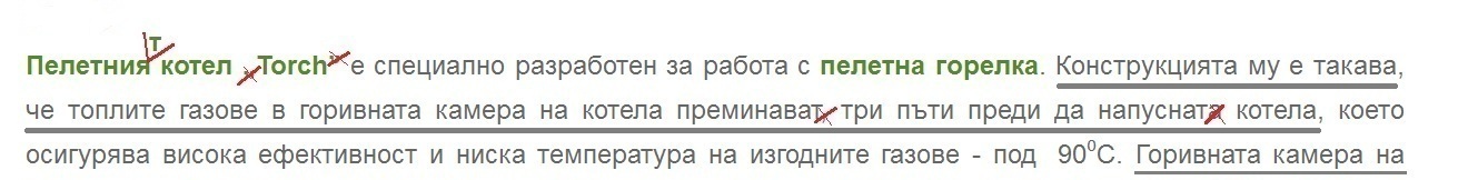

Някой може ли да разтълкува този текст:
"Конструкцията му е такава, че топлите газове в горивната камера на котела преминават, три пъти преди да напусната котела, което осигурява висока ефективност и ниска температура на изгодните газове - под 90⁰C."
През какво преминават три пъти топлите газове :?
kalin72 - майстор
6osi6, демек триходов котел. Те това са искали да кажат хората. Ама много неразбрано е излязло...
