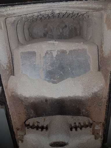

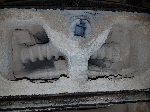

Здравейте. Котела е Бисолид Comfort 5 с горелка 32 кв.
Min load -2s
Max load-5s
Min burn - 14s
Max burn 14 s
Fan 1 min-30%
Fan 1 max-45%
Нормално ли е така котела да се пълни с пепел. Ако не, къде може да е причината да става така.
Min load -2s
Max load-5s
Min burn - 14s
Max burn 14 s
Fan 1 min-30%
Fan 1 max-45%
filmatoplo
- Мнения: 17842
Нормално е ,иска периодично почистване .Пелетите правят пепел ,иначе изглежда че работи добре .За колко килограма пелети е тази пепел .
