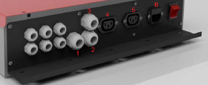

Контролерът съм го поръчал без кутия. Когато идва с кутия изглежда така
1 е канал за кабел на задвижката за вентила. 2 и 3 са помпите за ЦО и БГВ. 4 и 5 са изходните букси за мотора на хранилката и вентилатора. 6 е буксата за захранващия кабел с предпазител 3А с три проводника, като тази

Ползвай си зануляване на корпусите, защо си усложняваш живота?
6osi6 - майстор
LazarGanev написа:
Разбрах. Значи връзвам към тялото на котела.
Благодаря за отговорите.

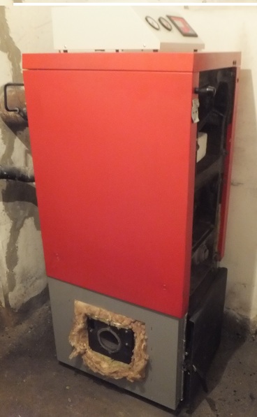

ganev, тук инсталацията е двупроподна. Обаче, котела с горелката под него стана голям кютук. Около 500 кг.
При лошо време са изгаряли електроуреди. Мислех, че "заземяване" към котела ще върши работа, но щом казваш... :?
