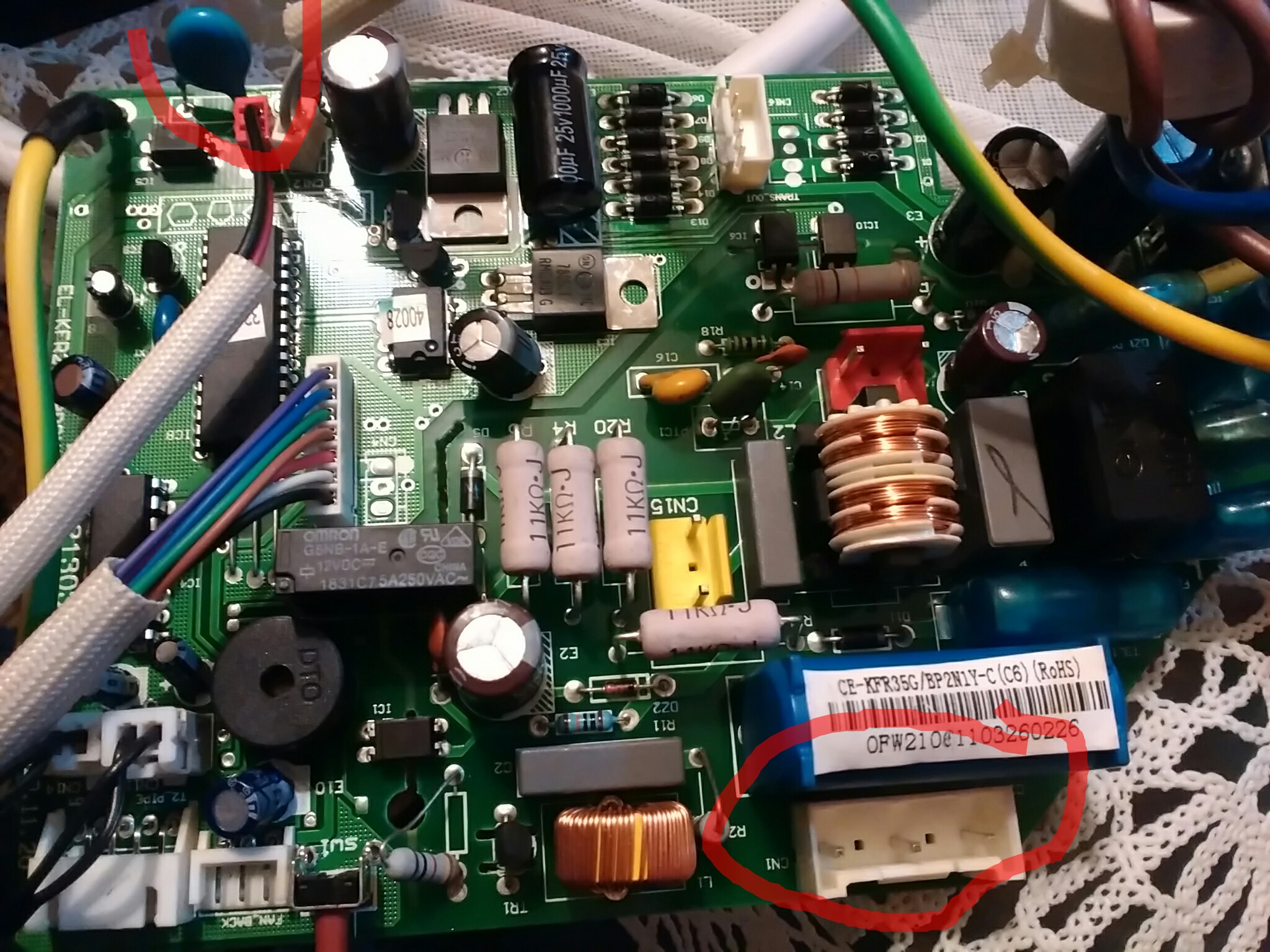

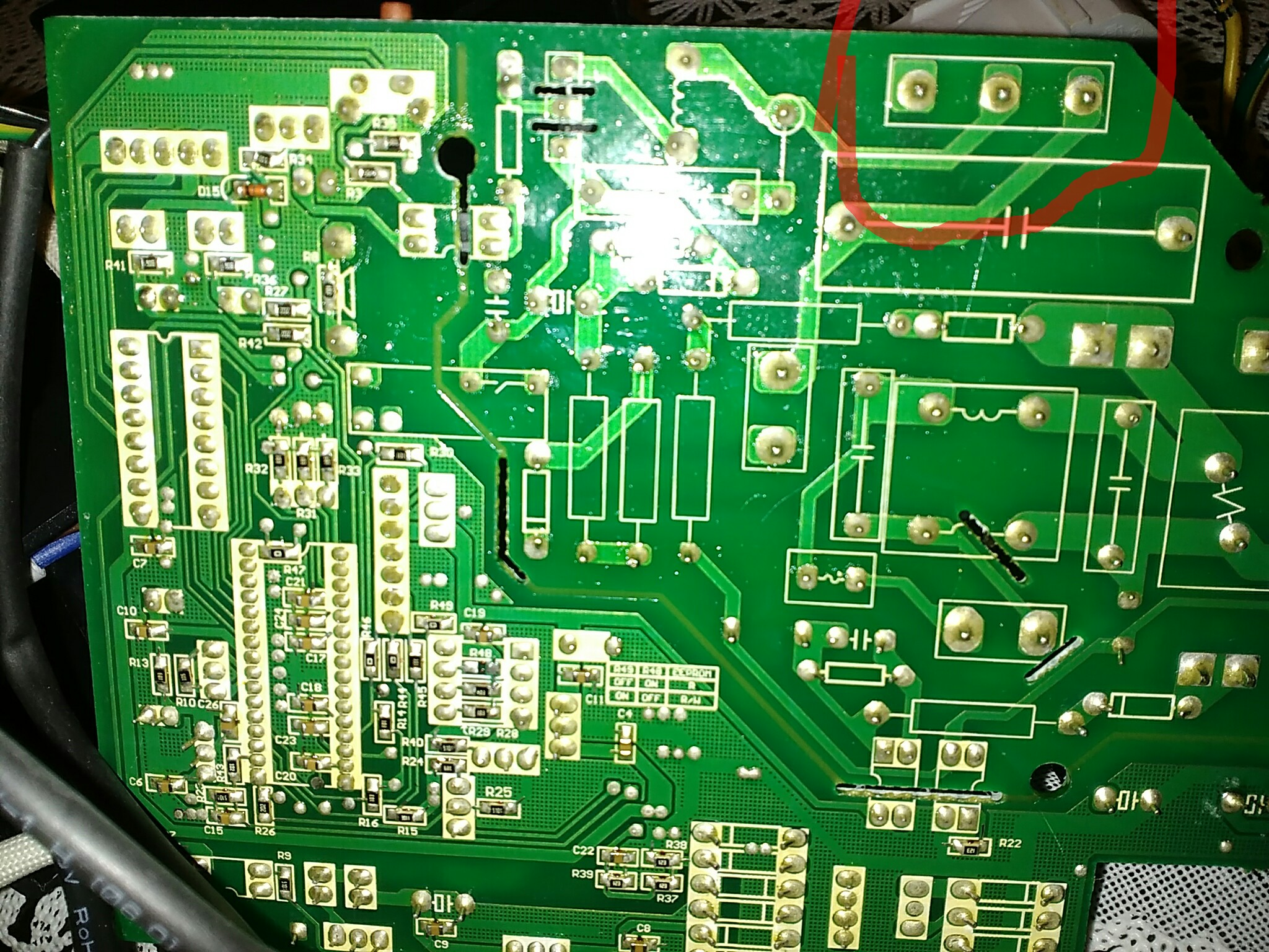

Sbol написа:
От платката кой кондензатор ползва?
Аз открих само 2микроF на 250 v, предполагам ,че е подходящ.
Виж къде отиват кабелите от мотора (бял, черен, червен) и търси около буксата някъде.
Проследи пистата на белият кабел, трябва да отива на единият извод на кондензатора. А пистата на червеният кабел трябва да отива на другият извод на кондензатора.
2микро ми се вижда голяма стойност като за този мотор, пък 250V са малко. Мисля че не е този.
Успех! :partyman:
Sbol - напреднал
не мога да открия на платката друг кондендензатор, който е син , освен 2f на 250V
Sbol написа:

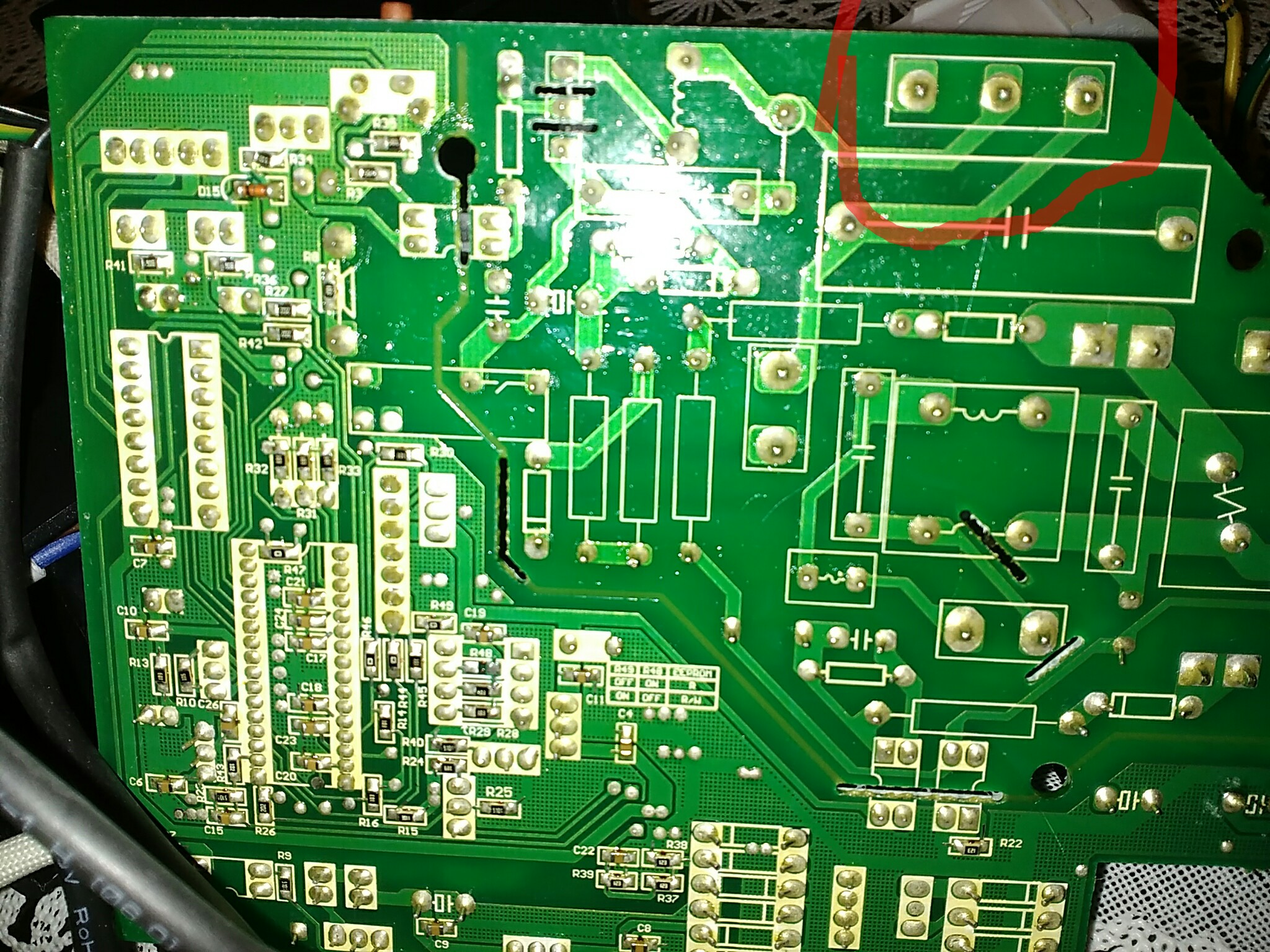

Казах, че обикновено е син - не е задължително, ама е голям. Може да са нямали син и да са сложили какъвто имат. Проследи пистите на куплунга от белият и червеният кабел. Удари две снимки, куплунга отгоре и куплунга отдолу.
Sbol - напреднал
Качвам малко снимки
Sbol - напреднал
Като го замерих с мултицета го открих, благодаря!

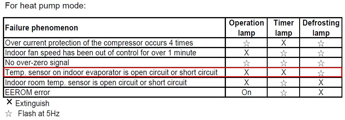

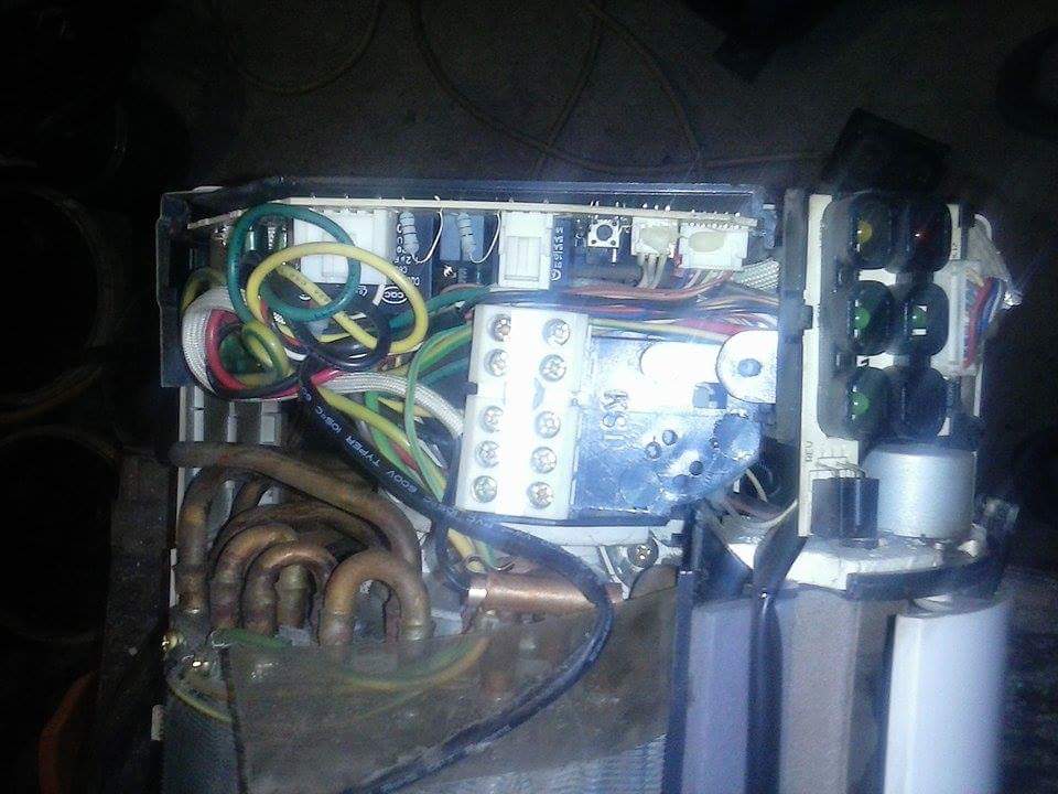

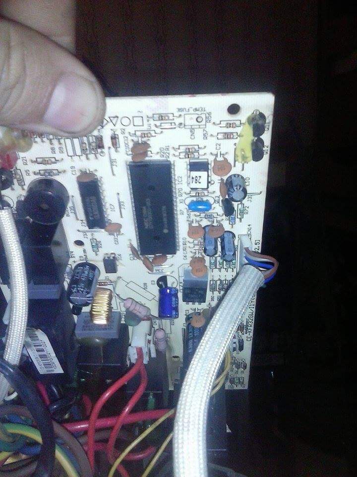

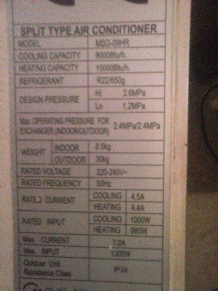

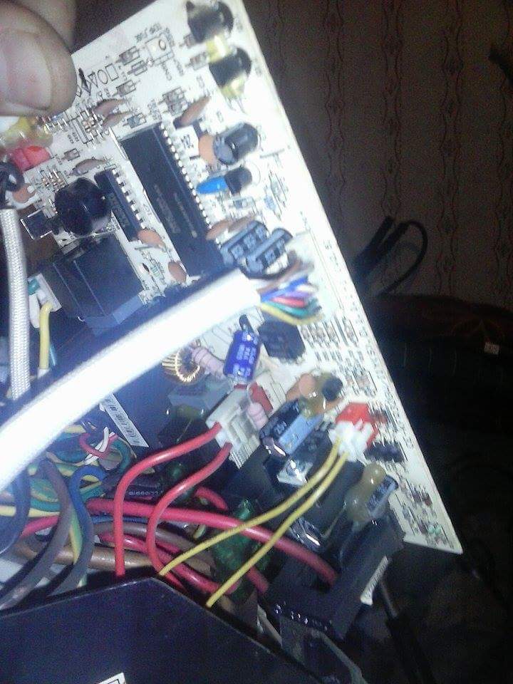

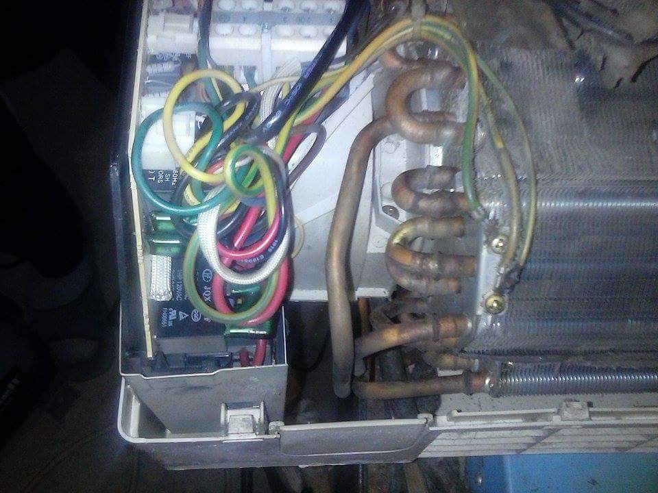

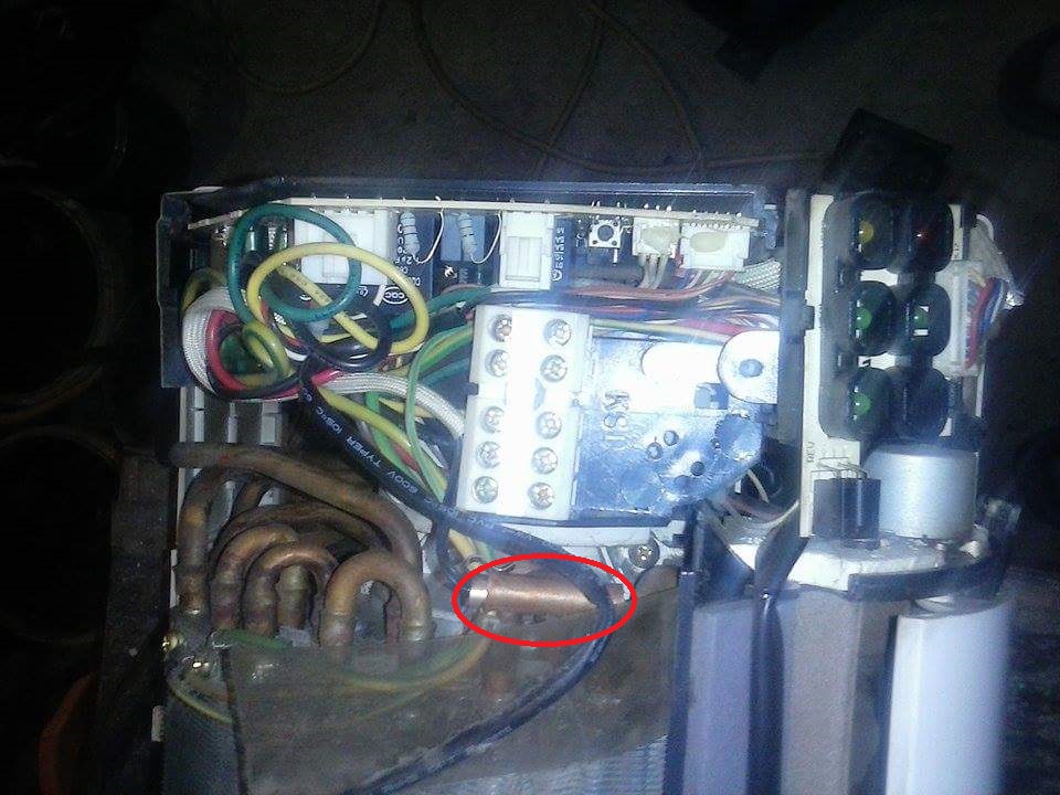

И аз да се присединя към групата с климатичните тела взех тяло midea MSG 09HR уж от познат пък почнаха проблемите тръгнах да го разглобявам за запояване и почистване ама викам да побам все пак работи ли и ми даде грешка за вентилатора че е извън обороти /втората грешка от снимката/ като го пусна с дистанционното отваря жалузите и развърта но немога да му променя оборотите духа с една скорост според мен на макс. Дайте идея какво може да проблема
Опитах да го пусна на топло и с ръка да загрея датчика вкл. И изкл. Коректно в рамките, на 50сек ако работи повече и спира и почват да мигат двете лампички за таймера и дефроста,мотора е с три кабела към и от него
iva6ki - специалист
Малко снимки за ориентация
ivan_v - специалист
Имаш ли оммер с който да измериш съпротивлението на датчика ограден в червено?
Ако имаш измери съпротивлението му при няколко температури- например 0 гр. ; 20гр. и 36гр.
iva6ki - специалист
Имам но той вкл и изкл. Коректно скоростите на вентилатора немога да променя духа на макс, и то само 50-54сек съм го засякъл три пъти и дава грешката. Какво регулира оборотите и режимите на вентилатора
