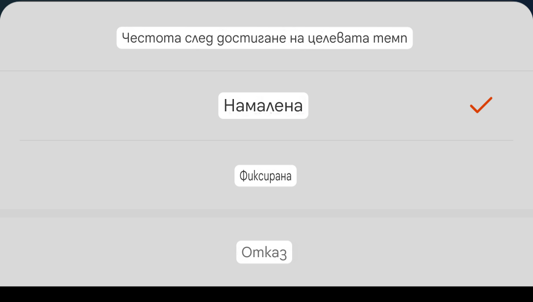

На 2 предполагам с клемна шина,която аз още нямам.В момента съм с 3 обикновенни релета,които пускат и спират ЦП към подовото.Това с минималния товар просто не съществува при мен.ТП си бримчи на макс и бързо достига зададената температура и изключва,вместо да си намали подаването и да поддържа.Не знам това от настройка ли е или клемната шина ще оправи това.
На 4 моята също следи изходящата вода след буфера,която влиза в ТП и загрява толкова,че да достигне колкото е зададена темп на изключване.
Не знам кой може да контролира това,ако на подовото са му нужни 32° вода,как да поддържа толкова,а не да гледа да вдига 40° примерно,колкото е зададена.Според мен точно това трябва да е една инверторна ТП,да подава колкото се ползва,а не да гледа да напълни буфера,да спре и след 20 мин пак да тръгне.
П.П. според мен този параметър трябва да прави това,но не,достигне ли зададените градуси,компресора спира.
Така де, ама:
1) Има минимална мощност под която не може да падне. И ако тя е по-голяма от текущият товар все ще стигне до изключване
2) Термопомпата работи леко инвертно и не може да прави бързи корекции (поне при мен). Поне LG-то е в пъти по-интертно отколкото на мен ми се иска.
jamezon - специалист

Т.е залагаме на това,че като пусна и другите 4 кръга,трябва да се нормализират нещата?
Или пък към по-голям буфер?
А тези пропорци (да намаля мощността)за всеки път ли ги прави или е "умна" и запомня предишните цикли и ако не й е стигнало N време да го завърши,на следващия се увеличава,или пък обратното,ако е трябвало за N време да стопли водата,но я е стоплила по-рано,следващия цикъл ще е с по малка мощност?
