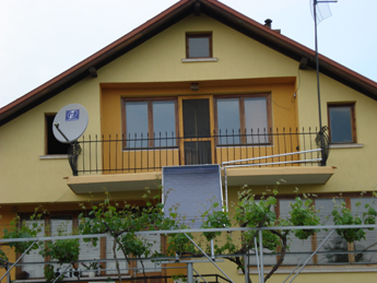

Монтирахме колектора и денс му е първия работен ден както се казва
! Без помпа е с медни тръби ф22, днес за цял безоблачен ден температурата в бойлера е 60 градуса часа е 18,00 а налягането на водата в системата е 1,2 атмосфери с такова налягане си го и напълнихме на студено! Нямам монтиран обезвъздушител, пълни се супер лесно както се и източва супер лесно! Единственото в което не съм сигурен е дали вечер ще връща топла вода от бойлера в колектора което ми се струва невъзможно тъй като той е на по-ниско и няма как да стане, не сме слагали възвратен клапан!? Кажете си мнението по този въпрос! Благодаря!

mjjmiro написа:Монтирахме колектора и денс му е първия работен ден както се казваТова е! Няма какво да пипаш повече!! Без помпа е с медни тръби ф22, днес за цял безоблачен ден температурата в бойлера е 60 градуса часа е 18,00 а налягането на водата в системата е 1,2 атмосфери с такова налягане си го и напълнихме на студено! Нямам монтиран обезвъздушител, пълни се супер лесно както се и източва супер лесно! Единственото в което не съм сигурен е дали вечер ще връща топла вода от бойлера в колектора което ми се струва невъзможно тъй като той е на по-ниско и няма как да стане, не сме слагали възвратен клапан!? Кажете си мнението по този въпрос! Благодаря!

mjjmiro написа: Единственото в което не съм сигурен е дали вечер ще връща топла вода от бойлера в колектора което ми се струва невъзможноА тогава защо ти се струва възможно топлата вода да отива на горе? Но ти си знаеш клапана е 10 лв........и още нещо ,предполагам знаеш че котления камък се отделя при висока температура и почва да полепва по стените на тръбите,ааа ти си с антифриз ,сега видях.......Още нещо да добавя ,на този дълъг тръбен път ще се изумиш ако сложиш помпа,ще ти кажа защо ,защото диференциалния термостат пуска помпата от 40гр. и в слаби слънчеви дни малко от малко ще се затопля водата а без помпа за да тръгне циркулацията е нужна висока температура а тази температура поражда високо налягане.......всичко което говоря е от опит върху моята система......
Я сподели ,чува ли се пукане по тръбите около 80-90 гр когато тръгне антифриза да циркулира?

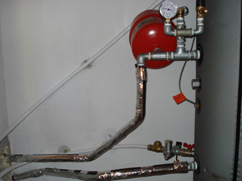

mjjmiro написа:Като истина и му падна налягането, сега е на нула атмосф.! На какво се дължи това? Не е изпускал от никъде антифриз.Първо, при загряването започва да се отделя въздуха от водата (дегазиране).
Второ, при висока температура ако сълзи леко отнякъде няма да го видиш.
Докато е студена системата отвори да провериш да няма въздух отгоре и долей ако трябва!
Важното е да няма въздух. Налягане не е необходимо за да работи.
Какво е налягането в разширителния съд?
