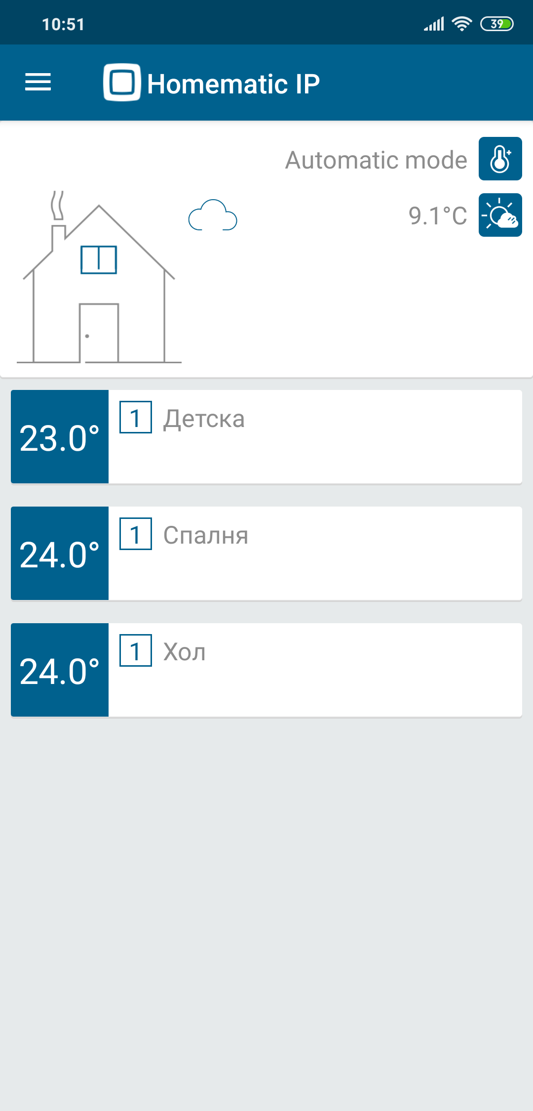

Събуждането не беше готино. Висях снощи в хола до 3:30часа. Температурата падна до 22.5C, радиатора в хола така и не включи от 24:00 до 3:30часа, след като главата си зададе 22C по програма в 24:00, беше ледено студен през цялото време :lol: . Сутринта си беше стоплил помещението в 6:30. Сипах половин торба по-малко пелети, тази сутрин. Принципно съм на 1.5 торби за 12-13часа, при отрицателни отивам на 2торби. Досега не ми е горяло 1чувал и много малко за 12-13часа нощно време с външни температури 5 - 10C (това го казвам на прима виста, каквото ми е направило впечатление, разлика от обичайното, може и да не е точно съвсем така). Не ме вълнува особено много в момента разхода, друго ме терзае...
Монтирах третата глава. Всичко тръгна работи, но при адаптацията забелязах един странен шум докато върти мотора, нещо което го нямаше при монтажа на другите глави.
Адаптора е стегнат до край, сложил съм 1 стотинка да обере луфта, главата е пристегната до край към адаптера. Първоначално помислих, че е само докато се адаптира, въпреки, че другите не издаваха такъв шум докато ги инсталирах. Пробвах с Boost опцията и го прави отново, пак се чува :? .
Нямах врем да се занимавам допълнително, защото трябва да се ходи и на работа, но към момента го отдавам на някакъв луфт, между адаптера, стотинката и главата.
Видео клип
Страният шум започва да се чува след 6-тата секунда. Пукането което се чува след 35-тата секунда, всъщност е натискане на бутона. Докато се пробвах да пусна Boost-та от копчето, активирах без да искам опцията за отворен прозорец, който вкарва главата в режим 12C ръчно и стои така може би докато пак не му се даде команда ръчно да изключи и да мине в отоплителен режим. Не бях обръщал внимание докато четях упътването, че мога да го правя от главата. Останах приятно изненадан. Може би тук е момента на automations, където може да се зададе, автоматично да си влезне в работен режим при определен критерии, в случай, че сте забравили да вкарате главата в режим отопление, при положение, че нямате сензори за прозорци/врати като мен.
Драмата продължава, ще си имам занимавка и следобед. Ако не успея да се преборя с този дразнещ шум, ще разменя главите, за да проверя дали евентуално проблема не е в самата глава, което за сега силно ме съмнява.

Offset-a не го бутнах, ами направо свалих цялата глава. След няколко проби на различни радиатори тракането си остана. Предполагам, че е някакъв фабричен дефект, който не пречи на работата на главата, но е ужасно дразнещ, особено в детска стая или спално помещение.
Ще имам възможност да пробвам и гаранционните условия на главата, за съжаление. :|

Прави ми впечатление, че след промяна на някаква настройка от приложението, остава удивителен знак, а до него зачеркната мрежа за съответната стая. Което ще рече, че главата все още не е получила новите настройки. Някой път се актуализират веднага, някой път се чака 30мин. , 1час..... нещо не мога да се светна логиката и интервалите. Ако се корегира температурата от главата, веднага се отразява в приложението, обратното не винаги е веднага.
Това ме дразни, защото не мога да разчитам на 100% по този начин на приложението. Работещо по този начин, не става за чести корекции.
