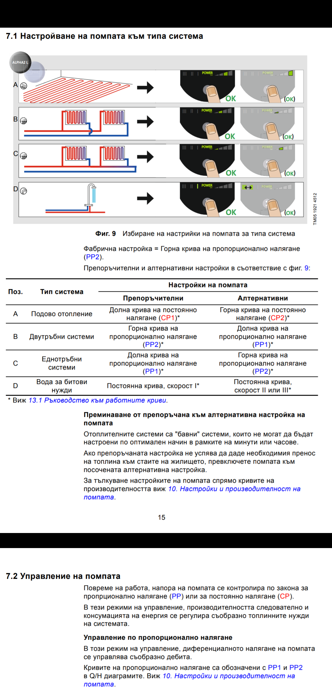

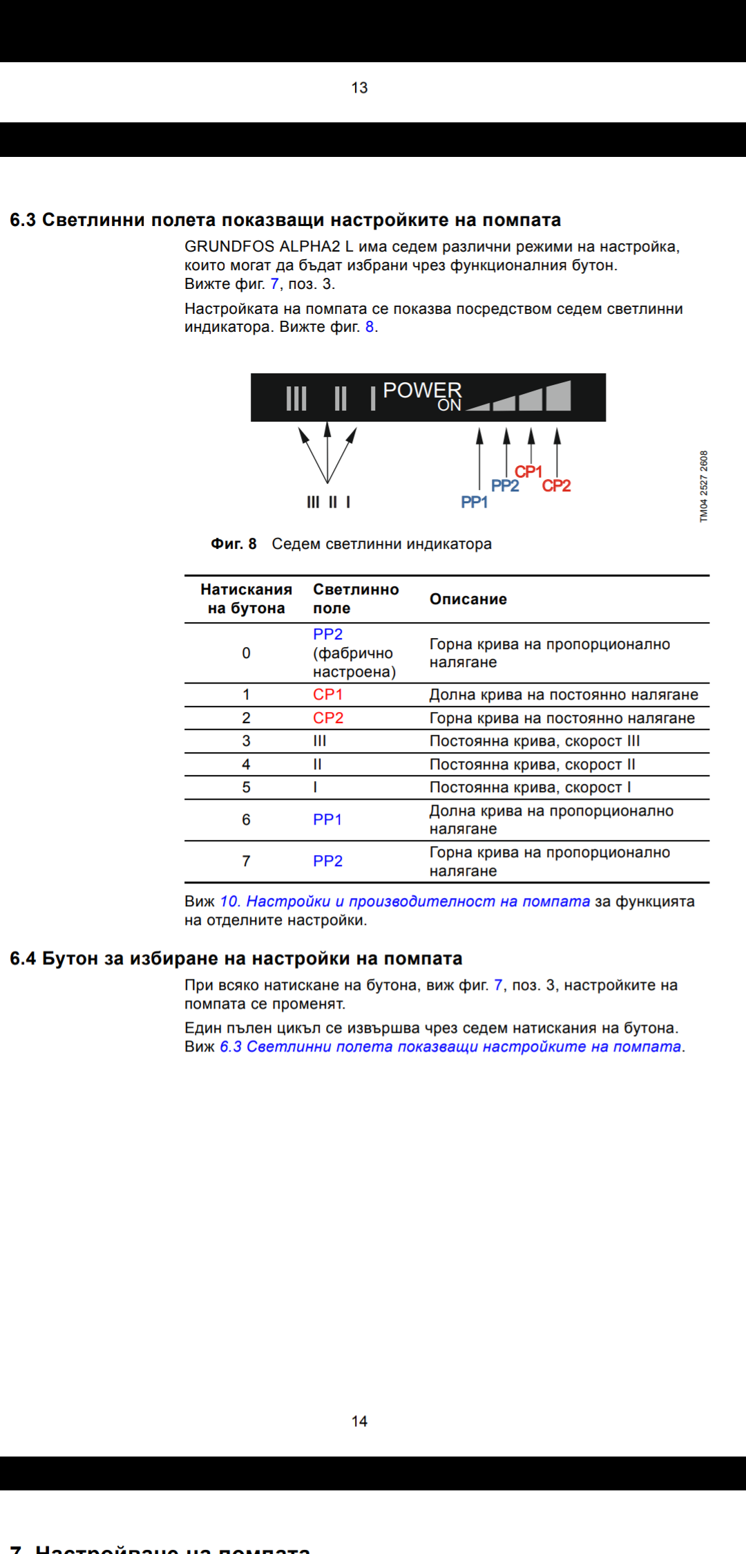

:?: Хайде по-темата - някой с прости думи може ли да обясни при електронните помпи на Грундфос, освен трите фиксирани скорости, другите 4 позиции адаптивни, коя е най-удачно и правилно да се ползва ? Аз от незнание и малкото четене съм я оставил на фиксирана първа скорост. :) /Помпата не е с AutoApapt и показание за разход в реално време, а предишния модел/
Докато търсих инфо за това как се настройват помпите попаднах на това.

Благодаря! Първата графика съм я виждал и тогава не ми стана ясно. Виж с втората май захапах. Демек ползвам препоръчителна за моята система PP2 /позиция Б/ ? Което какво прави и какво се случва... Ще я пробвам. При Homematic-a имаш ли някакви подробни графики за работа на главата

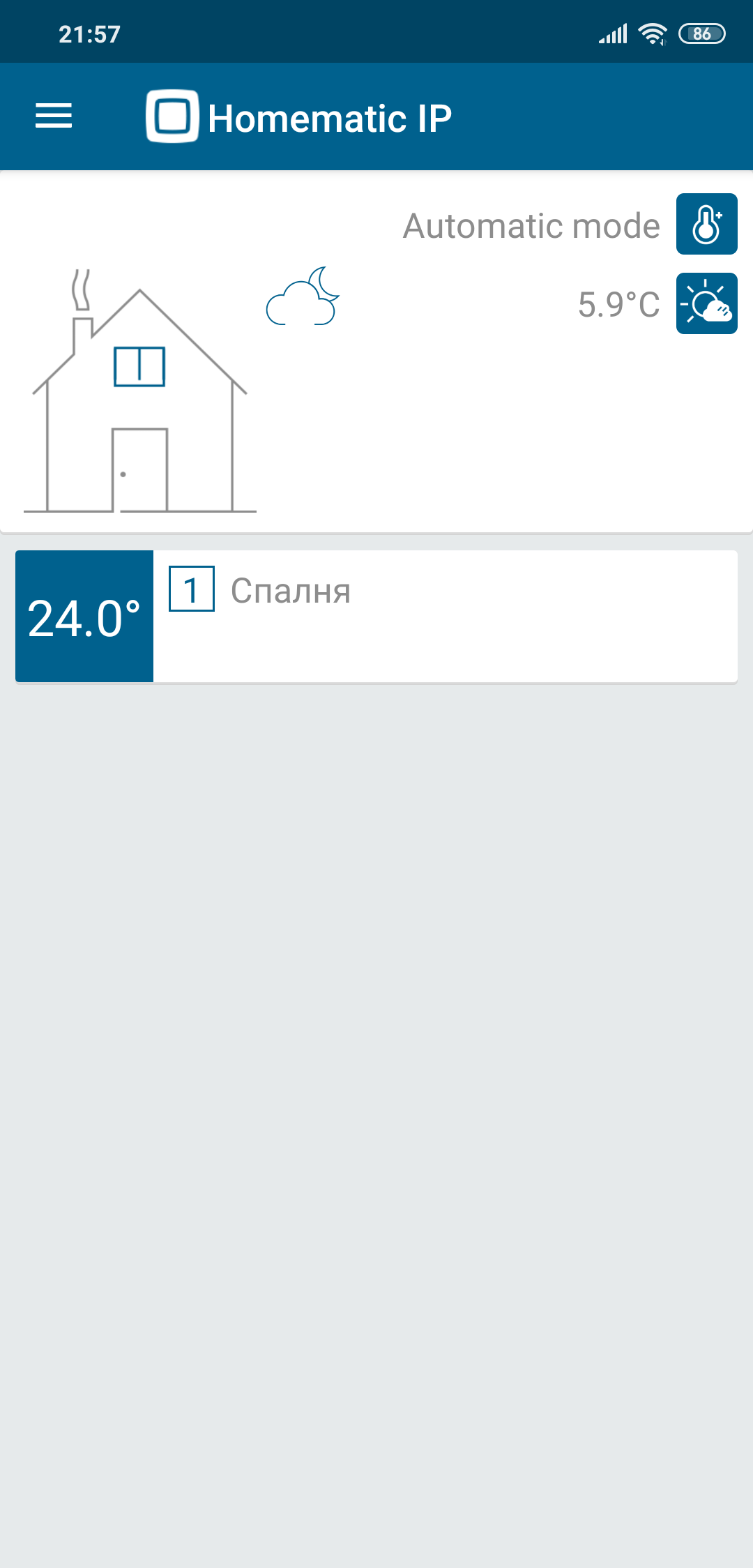

HomeMatic IP се води по температурата. Стандартно е направен 17 - 21C. Аз го направих 21 - 24C на автоматичен. До 22 часа си държеше 24C след което си зададе 21C. От 1час и 20мин радиатора е лед студен. Сложил съм сондата върху главата и отчита 22.5C, другия датчик на термометъра на 50 санта то главата - показва 23.5C, аз лежа на 3 метра от тях и чакам да падне на 21C да видя какво ще стане :-D . Има си и опция ако искаш например в определен час да 25C той си преценя кога и как да започне на база предходни дни как е топлел това помещение. Ти това обаче не можеш да го видиш като инфо. Имаш настройка помещения, градуси и час.

От 22:00 до 01:10 часа, температурата в стаята падна до 22.5C по термометър, на отсрещния край където си лежах, може да е било и по-малко (чакам да ми пристигнат термометрите за да мога да засичам разликата), започна да се усеща лек дискомфорт. Аз пак си лежах, но вече си сложих и горнището на екипа. Жената влезна в стаята и каза, че и е леко хладно и ръчно завъртях на 23.5C. по нейна препоръка. След 10мин термометъра показа 25C, като си лягах към 02:20часа си държеше 23.7C по термометър. Сутринта ставам в 6:30 гледам го на 24C. Нито ми е топло, нито ми е хладно. По програма от 6 до 9 часа поддържа тази температура.
Доволен съм. Като се зададат правилните Мин/мах температури за едно помещение и правилният часови интервал, главата си следи нещата и си регулира.
